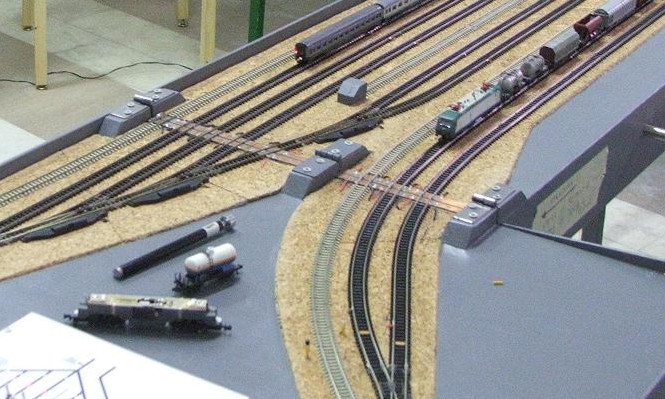

Roberto Cordioli ha scritto:
Vedi se con questo bruttissimo disegno riesci a capire cosa voglio dire... 8-)
è una sezione del piano del plastico e vi sono disegnate due posizioni una aperta e quella piccola "chiusa" a 90°
I trapezi in arancione li fai dell'altezza che ritieni opportuna e sulla sommità ci fissi la cerniera
A seconda dell'altezza che scegli puoi pensare di "richiudere" il plastico, dipenderà dall'altezza del paesaggio...
spero di essermi fato capire :oops: :oops: :oops:
Il sistema è stato utilizza sulla staging dell'ASN, vedo se a casa trovo delle foto, prova a vedere anche qui sul forum
Eccone una
una vista d'insieme.JPG [ 104.16 KiB | Osservato 760 volte ]
oppure vieni ad Arluno Domenica 26 Gennaio e ti spieghiamo tutto!!!! :D :D :D :D
