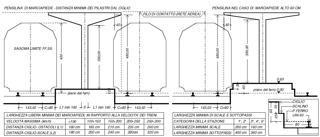

Ecco un disegno
Marciapiedi.jpg [ 272.71 KiB | Osservato 2133 volte ]
