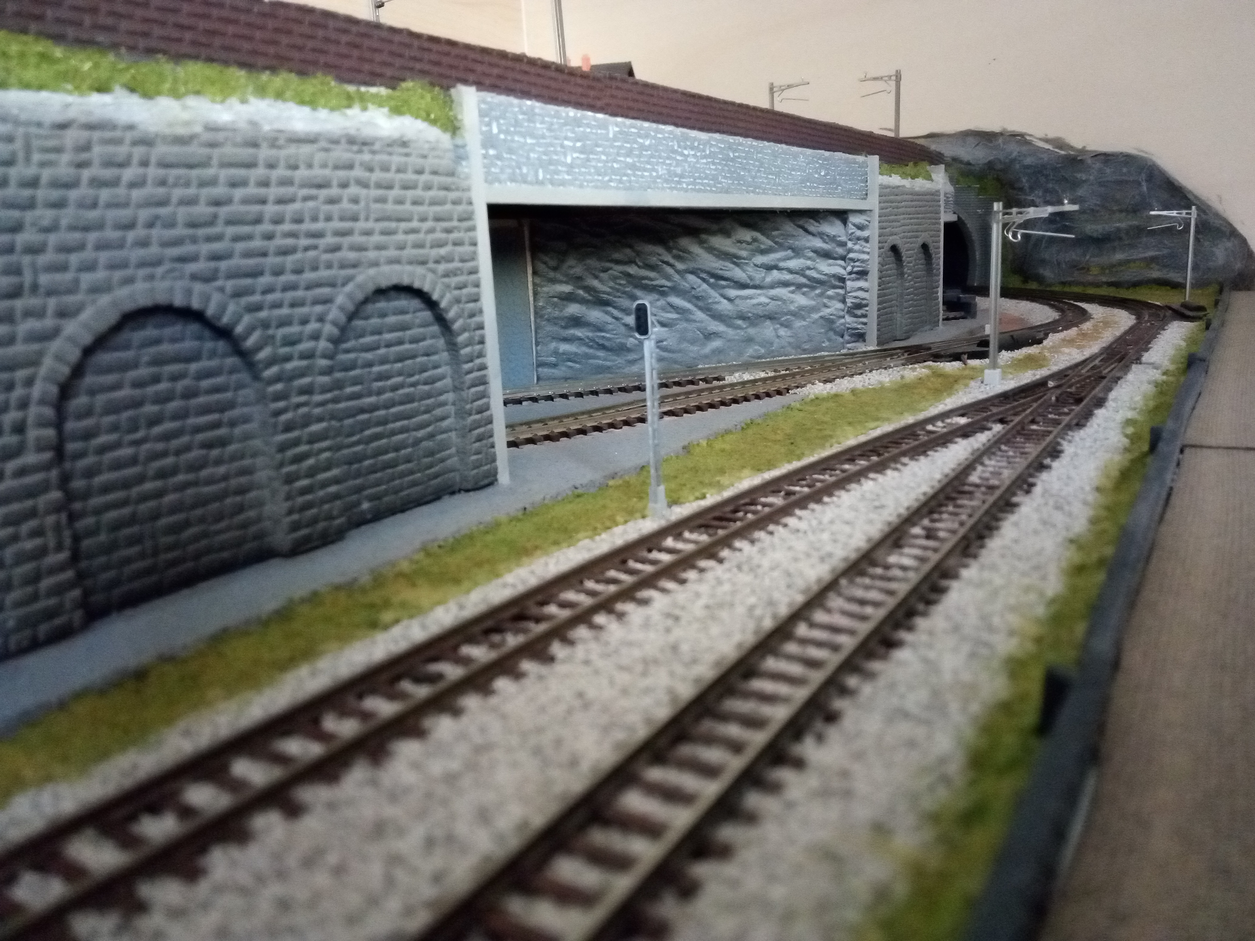

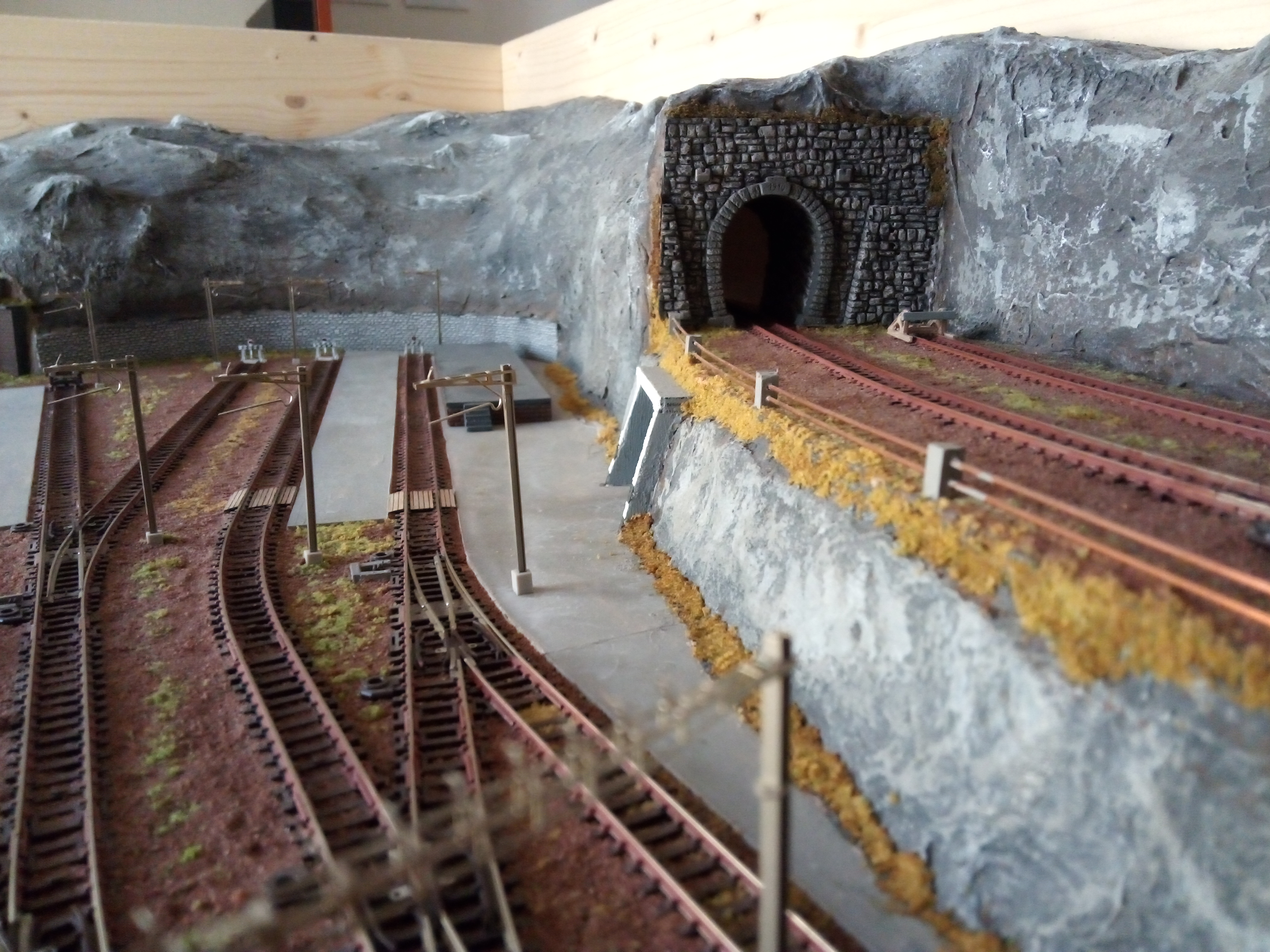

Anche in poco spazio..........
5.jpg [ 3.38 MiB | Osservato 970 volte ]
Foto di qualche mese fa!

Ciao Massimo, la palificazione SBB è della Sommeferldt? Se sì, posso chiederti una cortesia, mi potresti dare le misure della base del palo? E larghezza completa del palo per il doppio binario?
Grazie ciao

Base del palo 4 mm
Da palo a palo 7 cm misurato agli estremi
Palo 2 mm

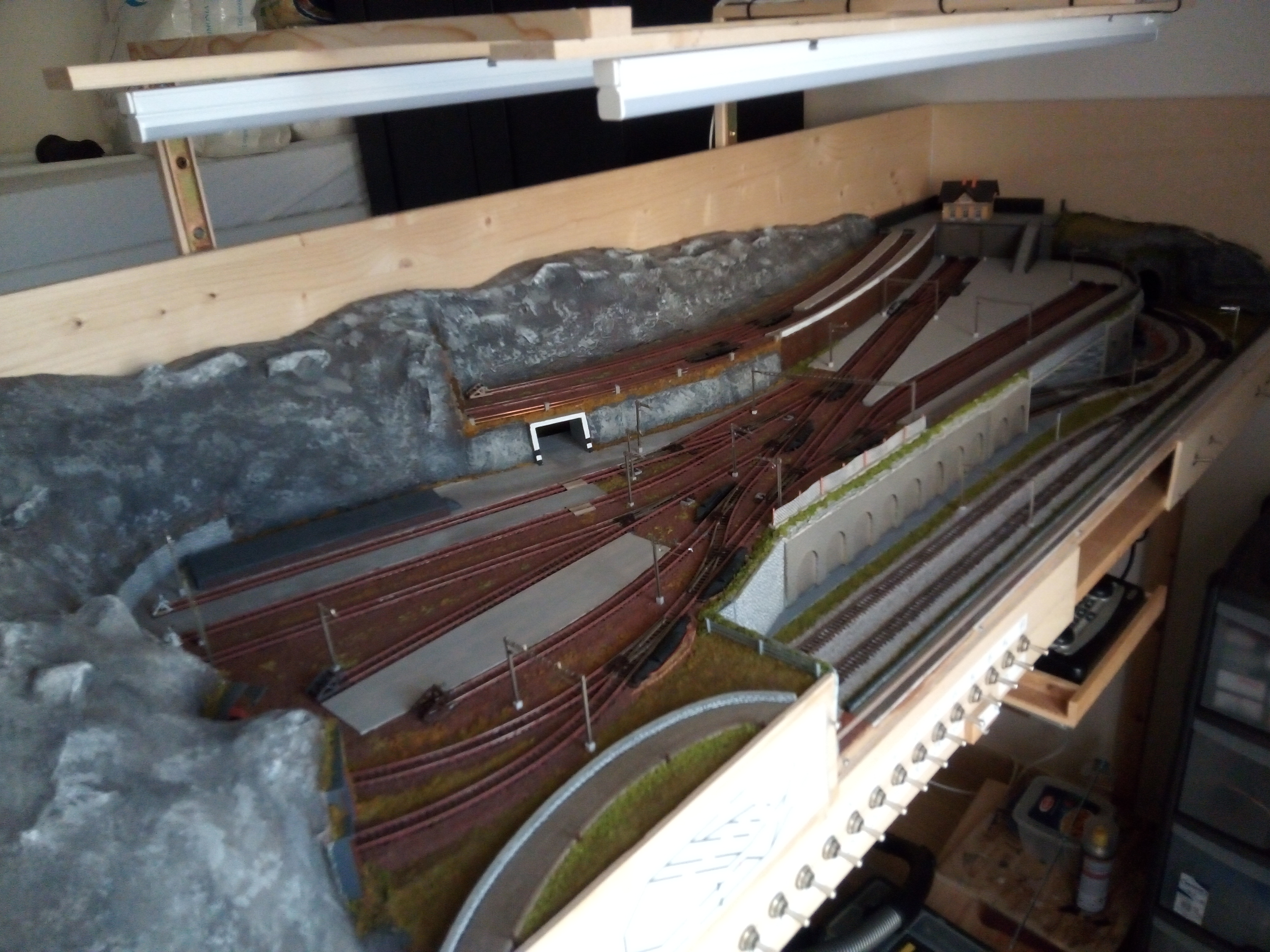

Foto attuali, logicamente tutto di fantasia, convogli passeggeri NON più di 3 carrozze, (anche se 4 ci stanno), curve R2 ed R3 e scambi antiestetici.
- stazione di testa (che ne simula 2, con i binari della parte alta per materiale reversibile) e scalo merci;
- 2 binari stazione fantasma con racchetta di ritorno;
- 3 binari morti stazione fantasma per materiale reversibile;
- linea di parata per vedere il convoglio girare;
- segnale x la precedenza ai treni che vengono dalla stazione di testa che vanno poi ad occupare il binario libero della stazione fantasma;
- possibilità di operare anche con un semplice orario;
NON ci sono automatismi, ma bisogna operare realmente.
Insomma un po di tutto ma in spazio ristretto.
PROBLEMI:
- difficoltà per la pulizia dei binari nascosti;
- scambi curvi fleischmann, la bestia nera;
- NON poter vedere 2 treni girare contemporaneamente in sensi opposti;

Si in effetti non poter veder marciare due treni contemporaneamente ed in senso inverso è un pò limitativo, comunque è un bell'impiantino, l'unica lacuna a mio avviso (ma è una mia fissa :roll: :roll: :roll: ) sono gli attuatori a vista, mi sembra che alcuni siano montati sotto plancia o sono semplicemente manuali?

Tutti elettrificati, ed alcuni sotto con i motorini conrad

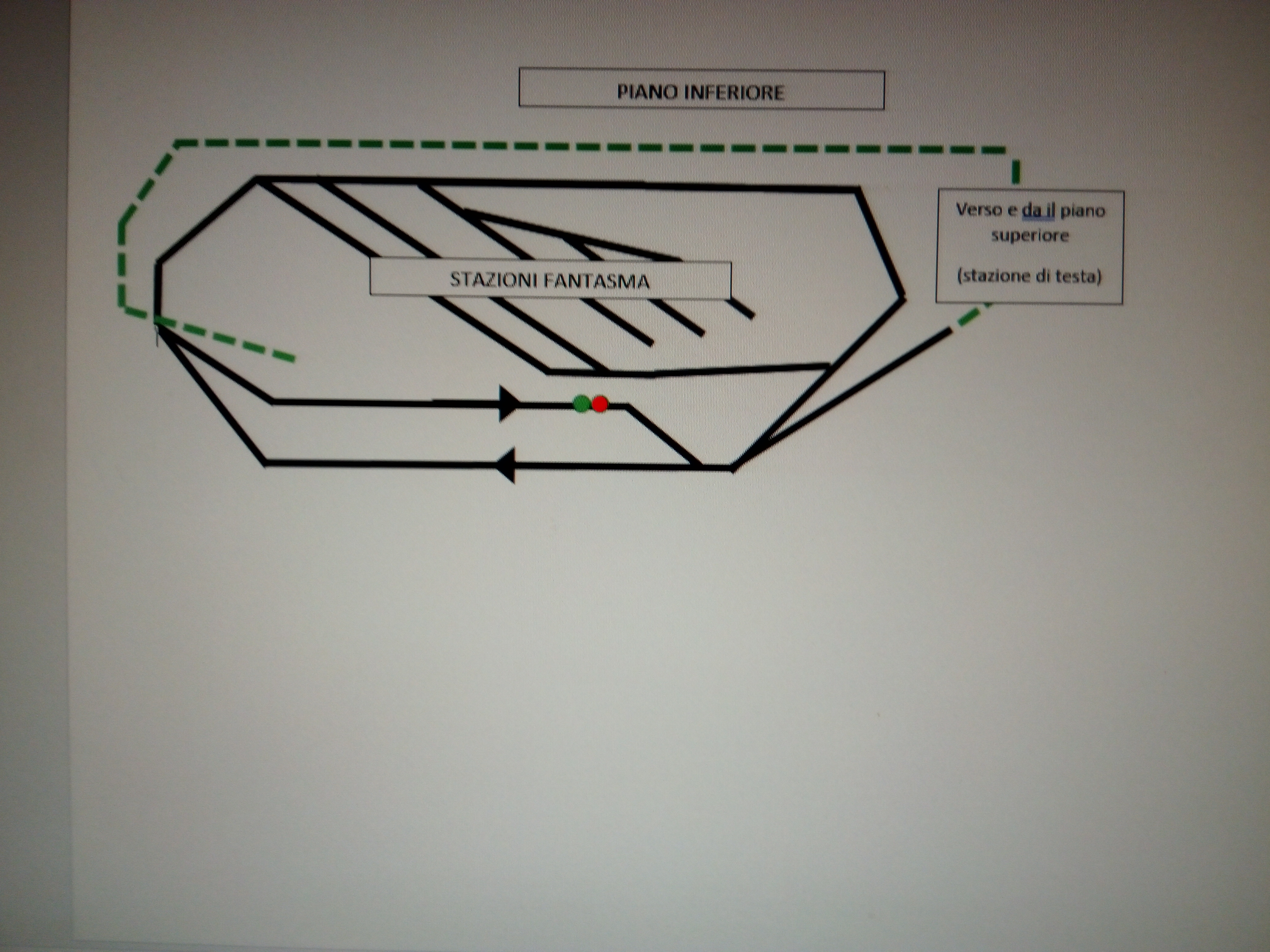

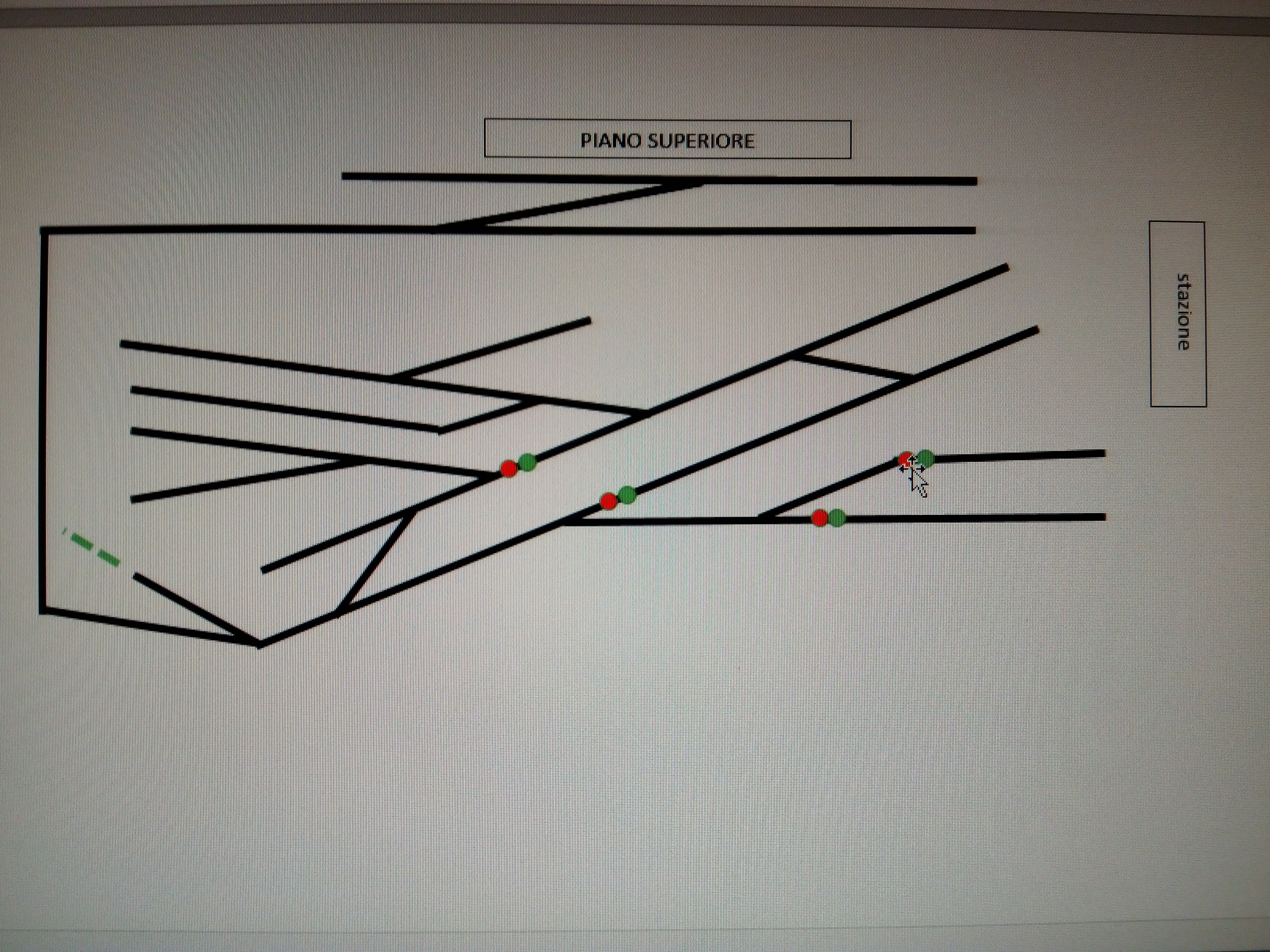

Un piccolo 'schemino' non riesci a postarcelo?
Grazie mille!

Ecco lo schema.

Grazie mille, adesso è chiaro!
