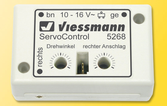

Per comandare i servo Viessmann vende il proprio controller http://www.viessmann-modell.com/index.p ... hanik.html

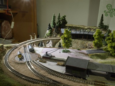

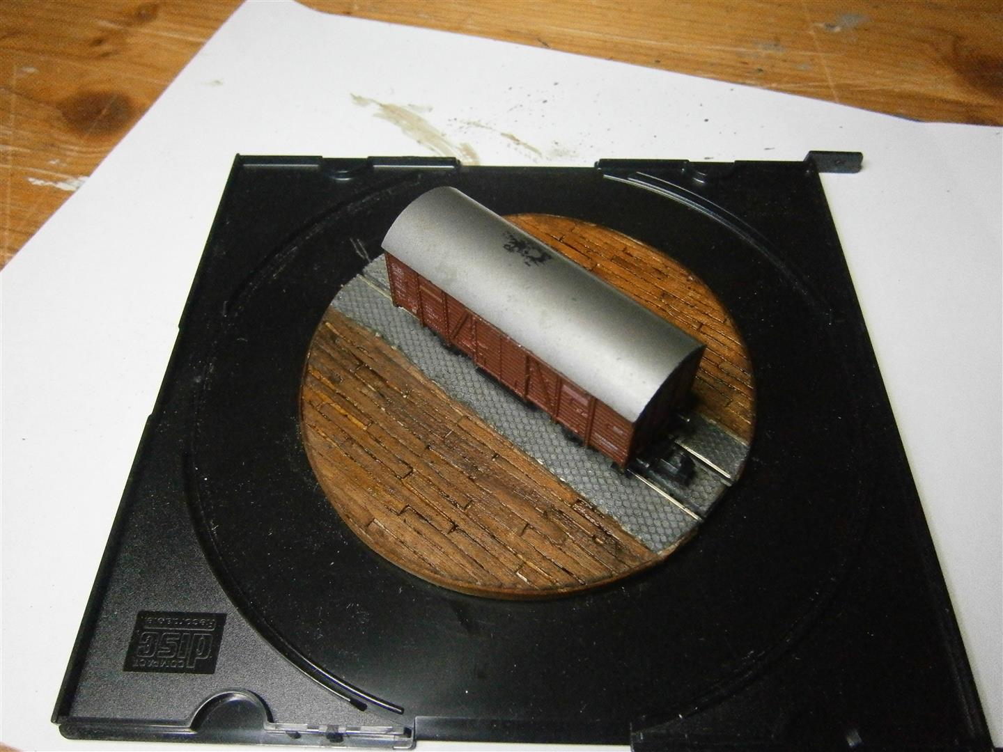

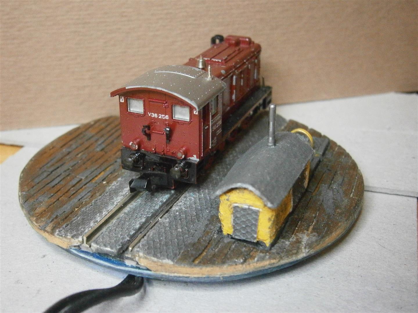

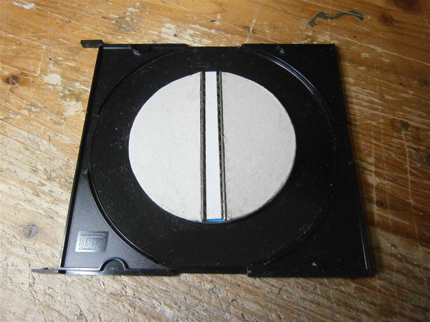

foto e video della piattaforma sono qui
http://stefano.dalli.it/model/berninapila/
Come piastra circolare ho usato un miniCD.
La piattaforma è stata rifatta incollando listelli di legno trattati con anilina.
i marciapiedi laterali del binario e i centro dello stesso sono fatti di stoffa tulle trattata con vinavil molto diluito e poi verniciate con grigio-ferro metallizzato.
Il servo è quello di faller ma reperibile in giro a pochi euro.
Il controller fatto da Marco è perfetto ed è come lo v olevo e cioè pilotabile con un comune potenziometro sensibile alla velocità di rotazione garantendo così piccoli spostamenti che ti permettono il miglior allineamento del binario

Stefano complimenti, è bellissima.
La piattaforma ruota sul case del CD?

In un primo momento, si', la piattaforma ruotava sul case ritagliato a cerchio perchè la muovevo manualmente.
Il binario però era alimentato.
Poi ho applicato il servo e MArco ha realizzato il dispositivo.
