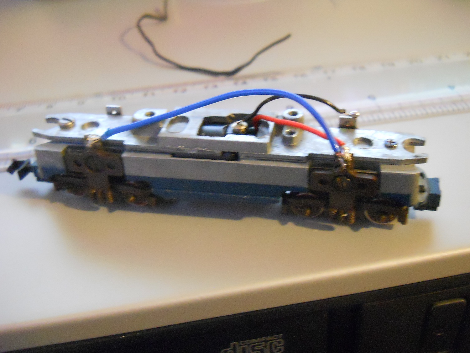

Ho preso questa loco assieme alle altre due Lima , non girava il motore, l'ho smontata ed ho cercato di capire come intervenire, alla fine il motore gira ma quando collego i fili alle prese collegate ai carrelli mi va in corto, dove sbaglio?
Mi potresti per cortesia postare la foto della tua per vedere come sono fatti i collegamenti?

Giancarlo, dalla foto alla tua manca un pezzo, un controtelaio (superiore) in plastica... è stata manipolata con cavi a spasso.... le saldature sulle staffe dei carrelli sono previste, ma le altre non sono quelle di fabbrica.
In effetti anche Ugo non dovrebbe aver bisogno di dissaldare, andrebbe davvero fatte foto.
Ugo, il cursore sotto l'imperiale .. che serve a dirottare sui pantografi, vedi per prima cosa se la slitta ti esercita la giusta pressione ... potrebbe essere un po' allentata e non alimentare il carboncino sottostante.
Mi permetto un consiglio base ... non è una macchina proprio semplicissima, cioé è semplice ma va curata. Ad esempio le ancette prendicorrente nei carrelli vanno messe delicatamente .. e soprattutto attenzione a posizionare bene (in asse e non inclinate) le bronzine alle estremità dell'asse motore. E a non perdere gli anellini tra bronzina e VSF...

Ciao Giovanni, giuste osservazioni, la staffa superiore in plastica non l'ho montata ma è a corredo è quella che serve per bloccare il tutto, lampadine comprese, i cavi non sono quelli originali perchè la prima cosa che ho fatto è stata quella di dissaldare tutti i collegamenti, questa aveva anche la presa sui pantografi ma sul tutorial per il montaggio del decoder è stato spiegato di eliminare tutti i cablaggi di fabbrica, e così ho fatto, la cosa che non capisco è perchè collegando i cavetti che escono dal motore il tutto funziona comprese le luci, quando chiudo il tutto con il coperchio di plastica mi da il corto :cry: :cry: :cry:

Ugo scusami se usufruisco del tuo messaggio iniziale per cercare di risolvere i "miei" problemi ma magari queste informazioni potrebbero far comodo anche ad altri "amici" ;) ;) ;)
Pierluigi Fasolin ha scritto:
Giancarlo, quei "cavi" vanno bene per il 220 volt, non sono certo originali :o
Probabilmente hai un carrello bloccato, il motore va ma se lo metti in posizione si blocca, il tuo problema è la trasmissione. Saluti
Pierluigi, non ho la minima idea di cosa possa comportare il sovradimensionamento dei cavetti, quelli presenti nella mia foto sono stati montati da me, quindi passibili di errori dimensionali, per quanto concerne il carrello non è bloccato, tenendo in mano la loco tutti gli ingranaggi girano liberamente, quando la posiziono sul binario non prende corrente, anzi mi va in corto, ed è questa la cosa che non comprendo :x :x :x

Giancarlo controlla se per caso non ti vada una delle lamelle prendi corrente del motore (non quelle dei carrelli, proprio quelle del motore) a contatto con il telaio o comunque con qualche cosa che non dovrebbe toccare.... se hai semplicemente sostituito i fili originali con quelle "funi" ( :lol: ) non dovrebbe andare in corto, quindi mi viene da pensare che magari nel rimontarla sia andato qualcosa fuori posto... oppure una delle saldature tocca dove non dovrebbe....

Giancarlo, ribadisco quanto detto da Giacomo: Il diametro eccessivo dei fili è ininfluente sul funzionamento. Può dare fastidio per il maggior ingombro. Facile il corto se hai alimentato il motore con entrambi i poli collegati a cavetti e non , come di fabbrica, con un polo a massa. L'operazione, utile per la digitalizzazione, prevede una certa attenzione, dato che un polo distribuisce la corrente tramite il telaio e, in ogni caso, non mi pare sia intervenuto sulle luci. Prova a levare le lampade. - Francesco

Mi riallaccio a quanto accennato da Francesco, potrebbe anche essere che lo spessore più grande dei fili in fase di rimontaggio faccia forzare un filo, giustappunto, con relativa saldatura e lo mandi magari a toccare a massa o comunque in un punto critico, con relativo corto... non ho capito una cosa... senza carrozzeria montata, funziona oppure va in corto appena la metti sul binario? E il motore, alimentandolo direttamente funziona?
Tutte giuste osservazioni, però io non riesco a notarle (da imbranato quale sono :| :| :| ) sto provando da tre giorni, poi ieri mi sono arreso ed ho coinvolto voi, tenendola in mano senza la carrozzeria e posizionando i cavi volanti sui due poli del motore il tutto funziona, quando la posiziono sul binario va in corto, sicuramente ho combinato qualche casino (conoscendomi :lol: :lol: :lol: ) 2 fili, li comprendo con 3 vado in crisi :lol: :lol: :lol:

Il filo rosso porta presumibilmente corrente al polo del motore in basso. A detto polo è collegata una molletta a lamina che, in assenza di filo (originale) gli consente di essere alimentato attraverso la carrozzeria. Stacca il filo rosso dal terminale del carrello, se non hai abolito la molletta, dovrebbe funzionare tutto. Il fatto che funzioni quando non tocca il binario, alimentazione tramite le ruote, mi fa pensare a un corto proprio lì. - Francesco
