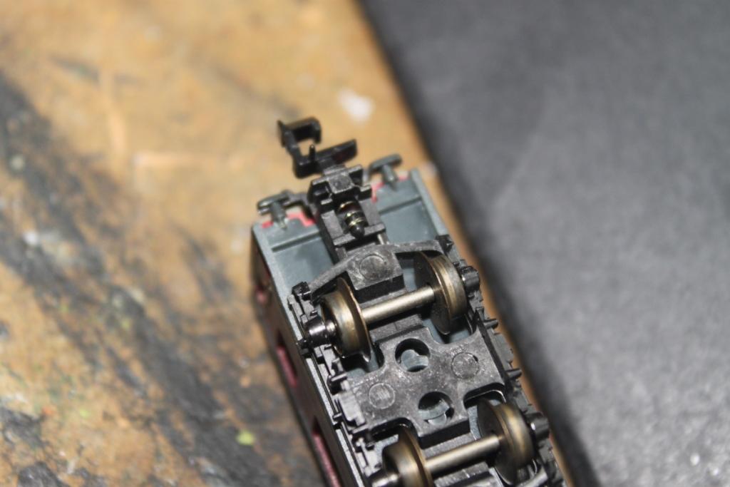

La situazione dei Lima è mostrata nella foto allegata. Non ho il coraggio di spaccarlo, perché so che non riuscirei a rinfilare un gancio di riserva di quelli in mio possesso, né vedo lo spazio per mettervi gommapiuma (?). Inoltre, a ben guardare sembra che non sia il gancio, ma l'ultima parte, esterna, della scatoletta porta gancio ad essere piegata verso l'alto.
g.jpg [ 74.29 KiB | Osservato 2156 volte ]

MessaggioInviato: 28/10/2016, 16:49
è il peggior portagancio che ho visto fin'ora :mrgreen:
dovrebbe essere una carrozza tipo X £ima rossofegato ;)
ho provato questo rimedio:
le due alette laterali del gancio appoggiano su una piastrina in plastica del portagancio,
spesso questa piastrina non è a 90°, per portarla ad angolo retto, l'ho scaldata col saldatore,
naturalmente il saldatore non deve essere a 300° ma appena caldo,
puoi fare delle prove su un pezzo di plastica e questa non deve fondere.
Se noti il gancio è troppo esterno rispetto alle altre carrozze,
se hai voglia taglia il portagancio appena dopo la molla, asporti quel pezzo che sembra una fessura, vicino al carrello
limi anche il carrello di 0,5mm poi incolli con cianoacrilato o colle simili avrai spostato verso l'interno il gancio
di 1,5mm circa a tutto vantaggio del realismo tra carrozza e carrozza.
ciao, GraziaNo
 Oggetto del messaggio: Re: Allineamento Ganci
MessaggioInviato: 28/10/2016, 17:19
Messaggi: 1285
Il tuo giudizio sul gancio Lima mi ha fatto sorridere: sono orgoglioso del record detenuto dalla mia scatoletta portagancio :D .
Si, comunque è una Lima rosso fegato !
L'idea di scaldare il pezzo finale della scatoletta per raddrizzarlo è ottima; non so se le mie dita ed i miei occhi sono all'altezza: ma non escludo di provarlo.
Anche l'avvicinamento del cinematismo potrebbe essere una bella idea, ma li mi sa che siamo proprio off limits per le mie capacità. Queste cose le tento solo se l'alternativa è buttare via la carrozza.
Grazie mille ancora.
Ugo
MessaggioInviato: 28/10/2016, 17:35
Ho guardato bene le mie rossofegato, se serve faccio una foto perché non so se riesco a spiegarmi.
Per evitare interventi invasivi e senza ritorno ...
sempre che come le mie i ganci guardino in alto.
Ritaglierei uno spessorino quadrato di plasticard o cartone minimo, misura circa 1,5 x 1,5. spessore da provare, almeno 3 decimi.
Poi con il vinavil lo incollerei internamente sopra la base della scatoletta, a sorreggere più alto il gambo a T, proprio dove gli si incastra la molletta.
Se provi ad abbassare il gancio col dito, e guardi il gambo come di rimando si alza, vedi dove intendo ...
