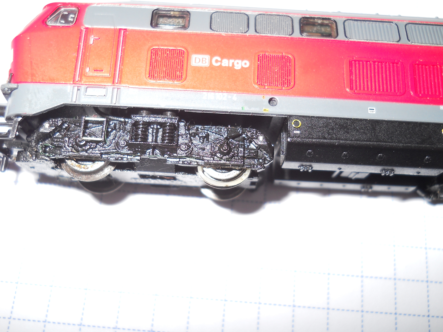

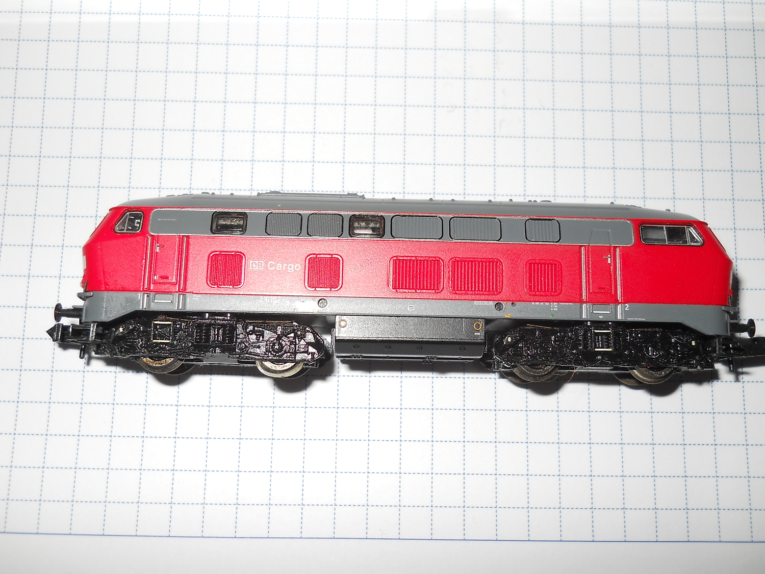

Buona sera a tutti :cry: :cry: :cry: :cry: ho la mia prima BRAWA BR 216/V 160 di cui allego foto, alla quale si è staccato un anello di trazione su di una ruota e non ho la più pallida idea di come si debba intervenire, prima di fare qualche disastro mi appoggio a qualche "anima" comprensiva che mi accompagni nell'intervento.
Tra l'altro mi sembra strano che abbia la trazione su di una suola ruota :roll: :roll: :roll: :roll: è possibile :shock: :shock: :shock: oppure può essere che il primo si sia sfilato o rotto in precedenza?
L'anellino bianco è visibile sul dettaglio del carrello
Ringrazio anticipatamente l'eventuale soccorritore.
Commento file: Foto del modello
Immagine.png [ 2.33 MiB | Osservato 2286 volte ]

Non ho modelli Brawa......solitamente bisogna rimuovere il carter sottostante al carrello interessato!
Ci sarà un incastro o delle viti. Una volta che hai accesso agli assi estrai quello incriminato, reiserisci l'anello d'aderenza, rimetti a posto l'asse, e reincastri/avviti il carter!! :)

Se c'era una seconda ruota munita di anello di aderenza, lo puoi vedere facilmente perché sul piano di rotolamento ci deve essere la relativa gola. Per la sostituzione, io prima estrarrei il telaio dalla cassa, solito sistema carta di credito, poi dovresti avere tutto a vista; in alcuni modelli è possibile procedere alla sostituzione senza smontare nulla, in altri bisogna smontare i fianchetti dei carrelli. Attenzione perché rimuovendoli liberi tutta la cascata degli ingranaggi che hanno una spiccata attitudine a finire nei posti più impensati. - Francesco

Ciao a Carlo e Francesco grazie, almeno ho un'indicazione di massima, questa sera non riesco perchè ho già gli occhi abbastanza affaticati dopo un assemblaggio di una torre faro del nostro comune amico Alex LaTorre, quindi domani a mente fresca :ugeek: :ugeek: :ugeek: proverò ad affrontare il problema, si Francesco in effetti ho rintracciato sul secondo carrello la gola di cui mi accennavi anch'esso senza anello, chissà da quanto tempo ha viaggiato in queste condizioni, però Carlo da una primissima indagine viti di fissaggio non ne vedo e non riesco neppure ad individuare dei punti di aggancio a scatto, comunque rimanderò il problemino a domani come accennato sopra, grazie ancora ad entrambi.

Gli agganci della carrozzeria sono in corrispondenza dei punti(fori) visibilissimi nelle foto. Quelli eventuali dei carrelli li potrai vedere chiaramente dopo aver separato il telaio dalla cassa. Se dovessi staccare l'intero carrello dalla cassa, questo è tenuto in sede, quasi sempre, da un asse di acciaio di circa un millimetro e mezzo. Fanno eccezione pochi modelli, p.e. come le Roco e qualche Arnold, che hanno un innesto a scatto mediante una molla in plastica a "U" piazzata sotto il castello che porta la vite senza fine o la prima motrice. - Francesco
