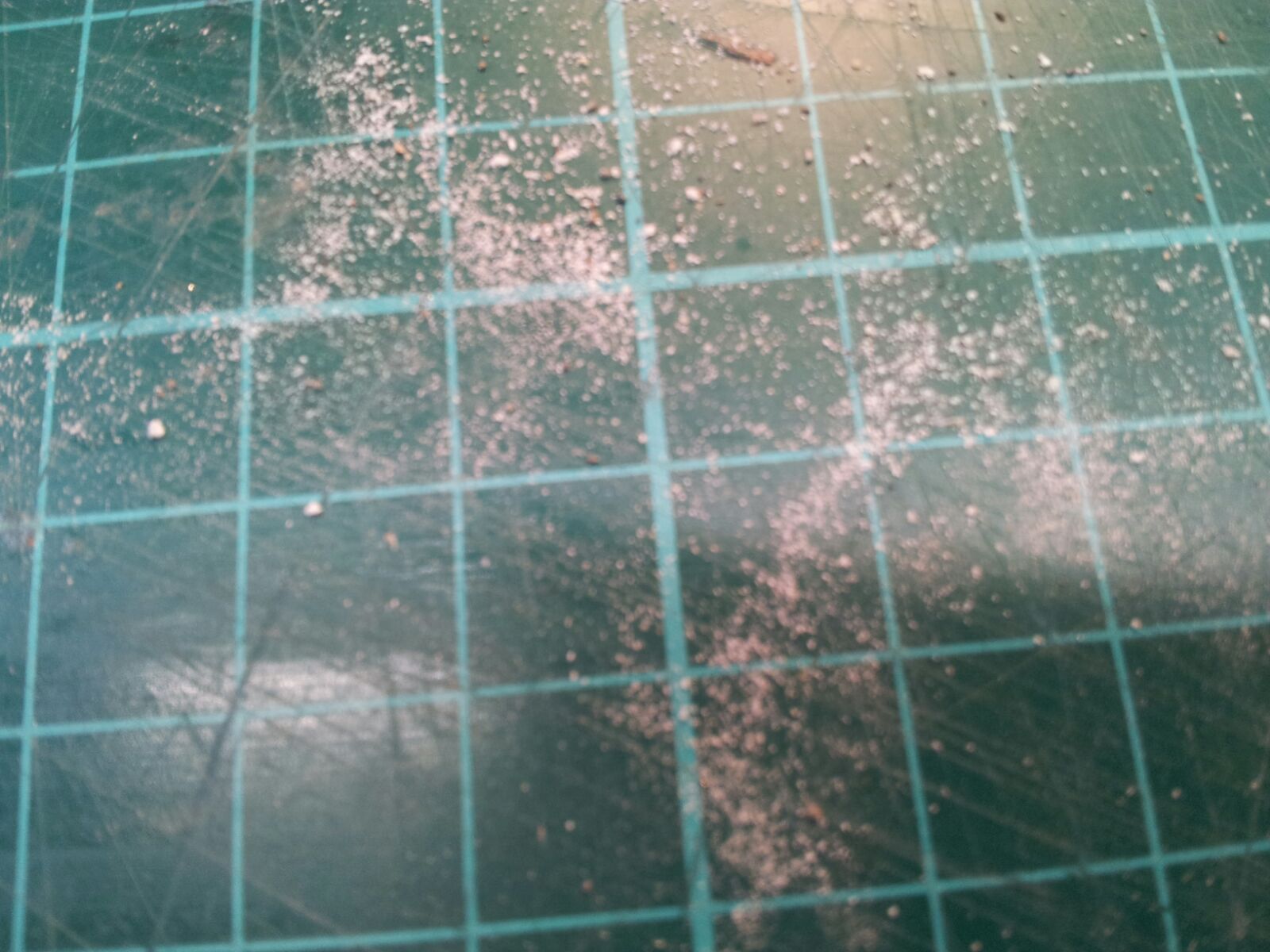

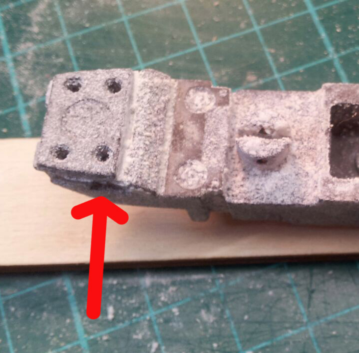

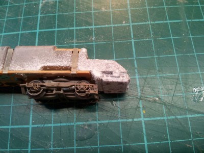

Ciao a tutti, oggi ho aperto la folle ICE 1 Fleischmann piccolo perchè il carello faceva fatica a girare.
Aprendolo ho scoperto una cosa che non so come spiegarmi.
Il carrello non girava perchè tutta la cassa (in un metallo molto leggero) era praticamente coperta di questa polvere...
Qualcuno ha un idea di cosa possa essere?
sembra quasi quando esplodono le batterie ed esce l'acido, ma nella folle non c'era nessuna batteria ovviamente.
solo un circuito per illuminare due micro lampadine (che ho provato e funzionano correttamente).
sapete darmi qualche aiuto in merito ?

sembra quasi la fioritura dell'alluminio quando si inizia a mangiare...
 Oggetto del messaggio: Re: Folle ICE 1 Fleischmann + polvere
MessaggioInviato: 20/03/2016, 19:40
Messaggi: 735
Zink pest?
MessaggioInviato: 20/03/2016, 19:45
Sembra una reazione chimica di ossidazione,
spazzola bene e passa una mano di vernice protettiva.
MessaggioInviato: 20/03/2016, 19:50
Messaggi: 836
Città di residenza: ENNA
Provincia di residenza: EN
E ossido di alluminio, ha ragione Roby pulisci e passa una vernice protettiva trasparente.

Mmmmhhhhhhhhh, brutta roba, non è umido o altro, forse non è neanche "zink pest" perchè ci sarebbero delle crepe.
C'è stato un periodo alla Roco, mi pare, dove c'è stata una partita di loco che si sfaldavano per una errata fusione, non vorrei che fosse quella partita.
La vernice protettiva non fa nulla, è come dare la vernice su un pezzo di ferro ruggine. Forse, dico forse un bel lavaggio ad ultrasuoni.......ma se la "malattia" è dentro non ci si può far nulla, prima o poi salta fuori.
Se quando l'hai digitalizzata era a posto vuol dire che te l'anno venduta dopo averla pulita e per un po rimane a posto.
Se fossi in te, prenderei il pezzo di ricambio e non ci penserei più. Ho aperto loco di più di 30 anni e le fusioni erano perfette.
Ho guardato attentamente le foto e mi pare di aver visto una bella crepa..............se fosse così è da buttare "zink pest"

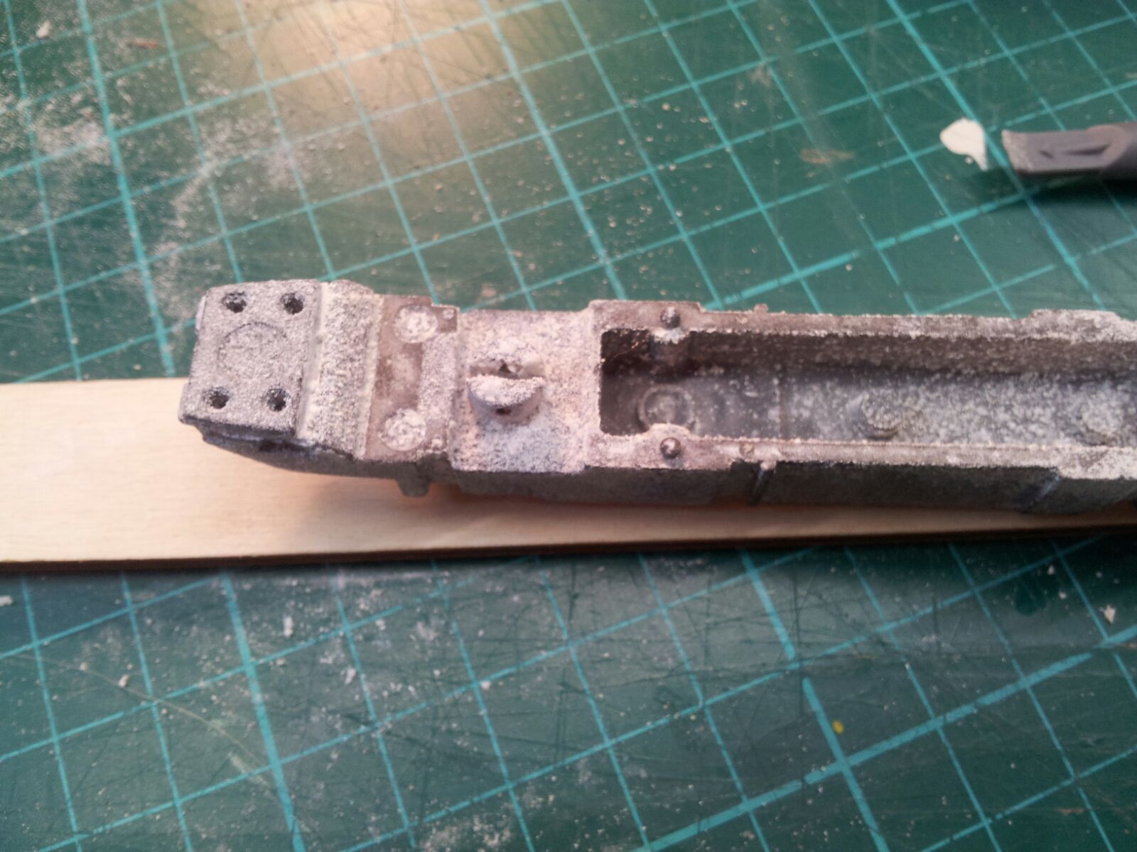

01.jpg [ 113.23 KiB | Osservato 2546 volte ]
MessaggioInviato: 21/03/2016, 12:44
Grazie alla osservazione di Pierluigi sono andato a leggere un po di notizie sulla zink pest causata da un alto tenore i piombo spurio nella lega di pressofusione che crea una degradazione della lega con effetti quale polvere e crepe, ciò che innesca questo processo è un alto tenore di umidità pari al 65% e temperatura.
Un rimedio per bloccare il processo e un bagno di decapaggio in aceto o acido ossalico in modo da raggiungere la profondità massima delle micro bollature, in seguito proteggere con vernice trasparente.
Purtroppo il processo rimane irreversibile a lungo andare il problema può ripresentarsi anche trattandolo quindi come precisato da Pierluigi conviene sostituire i pezzi danneggiati.
Articolo su Wichipedia https://en.wikipedia.org/wiki/Zinc_pest
