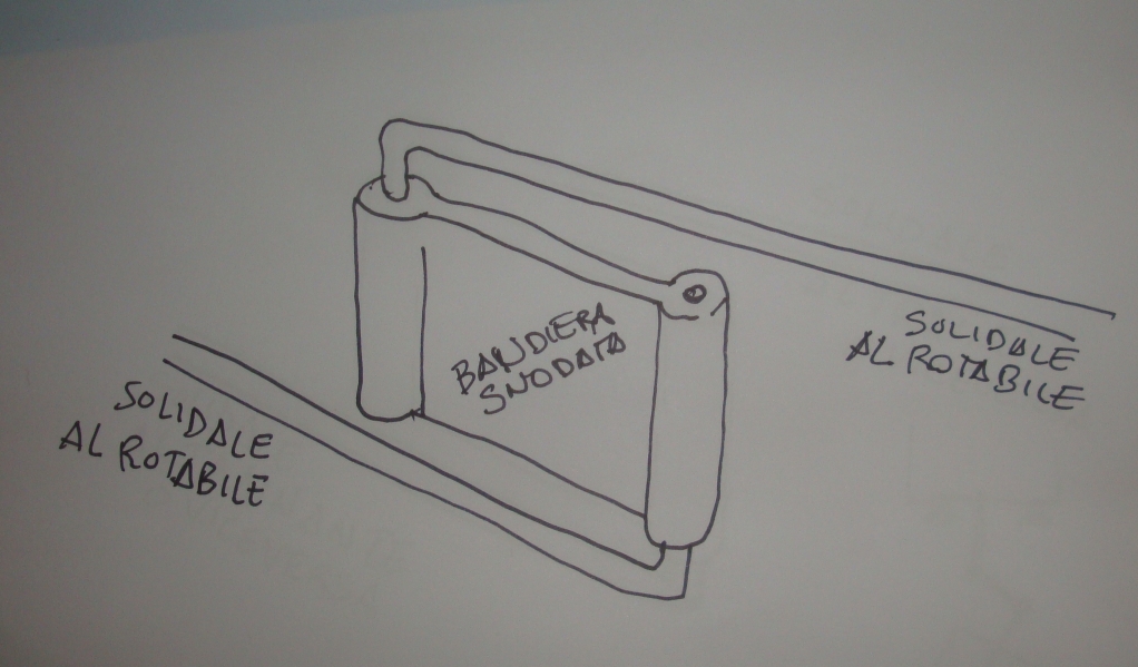

Prima di studiare a fondo volevo capire se quello che penso abbia senso.
Mi sto scervellando, perché non riesco a definire come proseguire la mia 685, e mi sono impuntato sul gancio tender.
Del resto mi son giurato che se non la finisco non metto sul tavolo altri rotabili :lol:
Cosa ne pensate? La bandiera, in curva, dovrebbe assorbire, ruotando, il disallineamento degli assi di mezzaria rotabili, e intanto, aumentare la distanza tra loro.. e poi a rotabili allineati, riprendere questa posizione, o no?
Tanto per capire a naso se mi convenga o no sviluppare un disegno "dinamico" .. cosa non veloce da farsi

A occhio e croce potrebbe funzionare, ma le due aste dovrebbero far parte di due molle solidali ai rotabili. Non vedo come, in caso contrario, sfruttando la torsione delle sole aste di collegamento,. torsione che può avvenire sol gomito, le si possa convincere a funzionare da molle. Piuttosto il problema vero per me sono le dimensioni. - Francesco
MessaggioInviato: 21/02/2016, 19:02
Non credo che possa creare un allontanamento tra i rotabili in curva: nel momento in cui vi fosse un disassamento tra i rotabili la "bandiera" farebbe semplicemente da "perno allungato".
Sarebbe come un collegamento ad asta rigida rotante agli estremi (che è poi la soluzione normale).
In pratica a seconda della lunghezza della bandiera passi da un perno singolo (lunghezza nulla) a un'asta rigida (lunghezza pari alla somma dei pezzi solidali ai rotabili), ma il comportamento non ha nessun glifo o elemento elastico che permetta una variazione di distanza tra i mezzi.

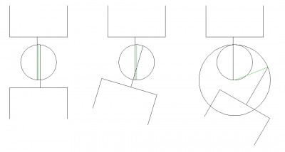

grazie, ho fatto un modello rudimentale perché non ci sono i binari, che son quelli che dovrebbero fungere da molla di ritorno tornando in rettilineo.
attenzione che il verde (la bandiera) non è sovrapposto agli stangoni solo per renderla visibile, in realtà in pianta dovrebbe coincidere
Al centro il comportamento come se non ci fosse l'imperniatura decentrata, a destra il meccanismo che si apre per via della sterzata e allontana.
Poi tornando dritto dovrebbe tornare alla posizione originaria
vado avanti non son ancora convinto che non regga :)
PS invece con una curva "esagerata" , che non so quale, la bandiera dovrebbe girarsi totalmente a 180 gradi .. e allontanare per sempre i due mezzi.. ma non saprei con che valore di curva salta tutto

MessaggioInviato: 21/02/2016, 19:31
boh, a naso mi sa che deraglia tutto... :D
MessaggioInviato: 21/02/2016, 19:47
Concordo - Francesco

Secondo me l'unica maniera per cui potrebbe funzionare sarebbe se la "bandiera" fosse flessibile, allora agirebbe un po' come una molla.... tipo fosse fatta di gomma... però non sono sicuro al 100% che funzionerebbe..... in ogni caso in questa configurazione concordo col professore, troppo pericolo di deragliamento....

Mi ricredo: ho fatto qualche veloce prova anche se non su un modello. La rotazione avviene con centro sul contatto fra i due respingenti interni e quindi la rotazione a 180° non è ipotizzabile. Il problema sono le dimensioni: la lunghezza della bandiera, compreso l'alloggio per le aste, deve essere inferiore alla distanza massima che si vuole che abbiano in rettilineo i veicoli, cosa che limita la rotazione della stessa. Si può significativamente guadagnare rotazione collegando le aste non alla carrozzeria ma a carrelli in grado di ruotare.
La rotazione dei perni all'interno della bandiera deve essere assolutamente libera ma non deve avere gioco e in questo caso il vincolo dei binari, associato a un congruo peso dei veicoli, è più che sufficiente a tenere il treno sulla via. La mancanza di peso rende poco utilizzabile il sistema fra i vagoni. Resta quello che è il problema di base: le dimensioni per me non compatibili con la scala N. SalutoNi - Francesco

ti ringrazio, io non sto riuscendo a visualizzarlo graficamente perché son tante le rotazioni in gioco, e dipendono dagli slittamenti indotti.. dovrei essere più bravo in geometria analitica..... però il dubbio sulla fattibilità non lo vedo così grave, due asticciole di acciaio, due tubicini saldati a una lastrina che potrebbe essere anche di misura minore di un gancio classico, certo anche la dimensione della bandiera entra nelle componenti in gioco, ho molte idee confuse, mi sa che invece di disegnare mi faccio una specie di pantografo ....

Certo, lo sbraccio, intendi: più la testa del rotabile è distante dall'asse più vicino, più in curva la stessa andrà a finire lontana dalla proiezione in pianta della curva del ferro.
Quindi il deragliamento è assicurato, ma se lo sbraccio è tale da far si che ciascun puntone chieda all'altro una distanza maggiore di quella disponibile dalla lunghezza della bandiera. Ma quella è facilmente calcolabile, chiaramente non devo superare la pretesa in caso di R1.
Comunque ho pensato come testare, perché graficamente non ne esco.
Stasera trovo due telai in banca pezzi, fisso in testa due piantoni piegati a L, e senza stare a impazzire a saldare tubetti alla bandiera, foro alle estremità un rettangolino bello spesso di plasticard. Sono abbastanza fiducioso anche se saranno leggeri, anzi, è un test. La bandiera dovrebbe assorbire le spinte di torsione. Però francamente non mi riesce di figurarmi tutta la dinamica complessiva...

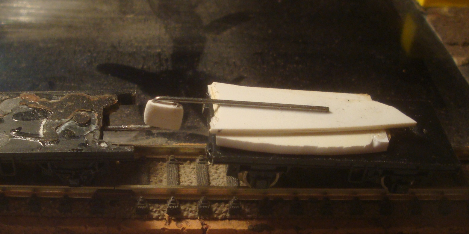

Eccomi
Vale solo MOLTO MOLTO MOLTO relativamente, non ho certo aggiustato le dimensioni e non so i vantaggi, vale solo come step di prima verifica.
Comunque, si muove, anche trainando e spingendo un telaio leggerissimo, ritorna in posizione senza molla di ritorno, e non si sogna di indurre sviamenti (R1 Piccolo Fleischmann)
ci vorrà un po' a caricare
http://www.imitidicthulhu.it/Bridge/Treni/MOV06762.MPG
NON è un plastico :lol: è il mio banco riponibile di prova :lol:
Qui, per vedere meglio come è fatto, assolutamente alla corsa
riassumendo, maggiore è lo sbraccio del rotabile in curva, maggiore il decentramento dell'asta, e quindi maggiore la rotazione indotta alla bandiera. cosa che causa maggiore allontanamento tra le aste e quindi tra i robabili. Direi che questa constatazione mi induce ad evitare il fissaggio su eventuali carrelli, ma a essere piuttosto sempre solidale al rotabile, perché ruota di più, essendo la sua "corda" sulla curva più lunga rispetto alla "corda" tracciata tra gli assi del carrello.
