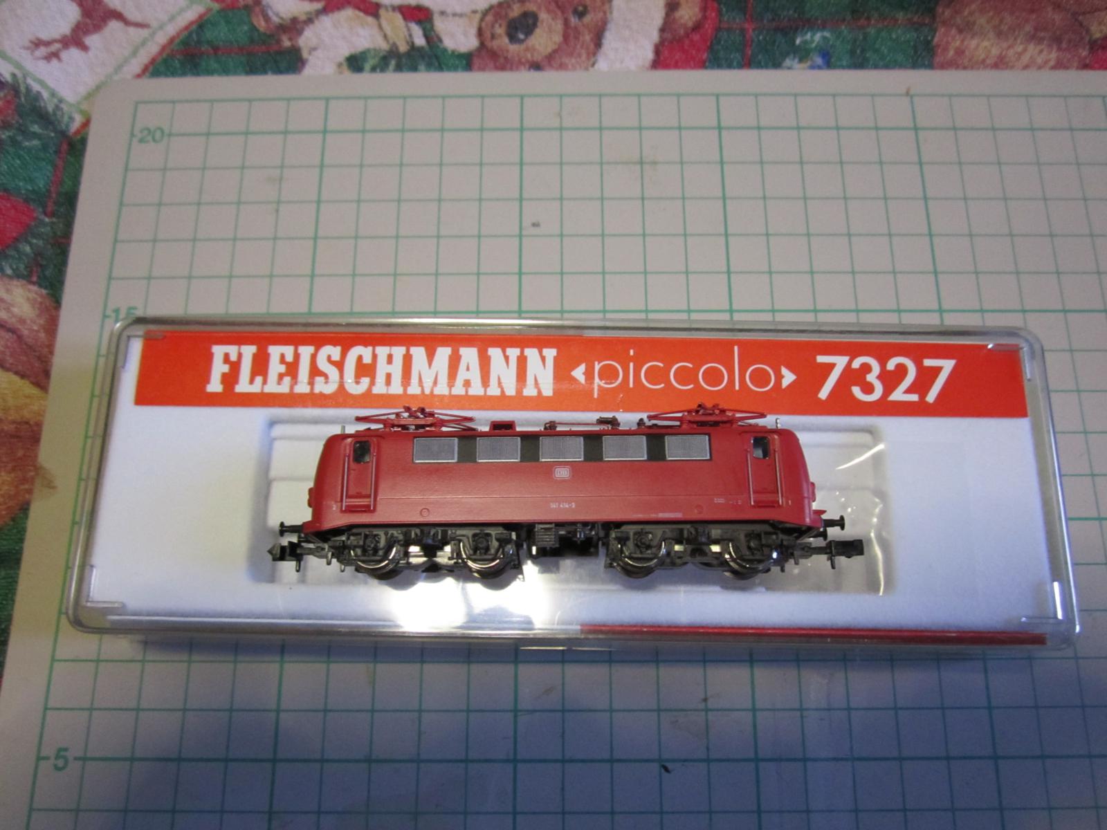

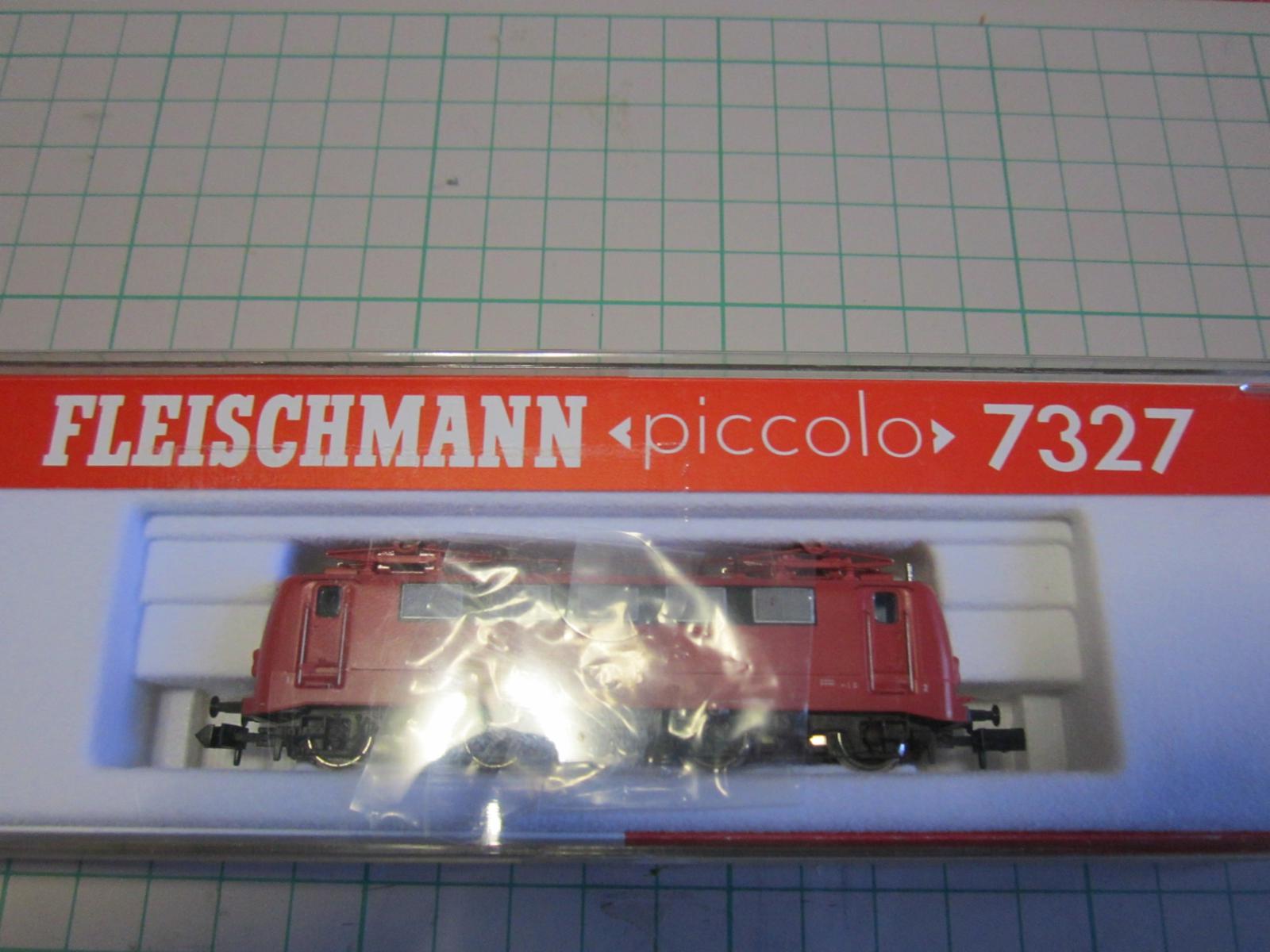

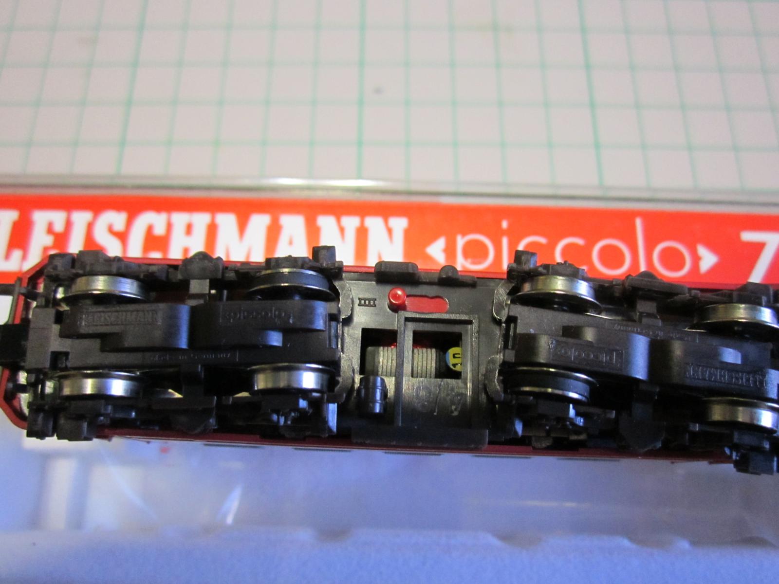

MessaggioInviato: 26/12/2014, 12:42
Ciao Matteo,
ti posto la mia BR 141 art. 7327 Fleischmann,se non ricordo male hanno lo stesso telaio di rotolamento.
Il pulsante per la selezione pantografo/rotaie è il pulsante rosso in alto sopra la finestrella del telaio parte inferiore che mostra il motore.
Ecco le foto.
pulsante.jpg [ 159.44 KiB | Osservato 2785 volte ]
confez..jpg [ 180.38 KiB | Osservato 2785 volte ]
imballo.jpg [ 161.46 KiB | Osservato 2785 volte ]
MessaggioInviato: 26/12/2014, 13:15
roberto trecca ha scritto:
Ciao Matteo,
Ecco le foto.
Roberto ha postato le foto dell'ultima versione che non corrisponde penso a quella penso presa da Matteo,
punto debole di molte loco fleischmann sono le linguette che dal c. s. scendono a portare corrente al motore,
spesso per un montaggio frettoloso si piegano e non portano corrente e peggio ancora tendono ad ossidarsi interrompendo
il passaggio di corrente.
Sulle anziane loco di questa macchina il deviatore binari/line aerea è posto sul tetto della carrozzeria
e togliendo la carrozzeria s'interrompe il passaggio di corrente,
rimedio che abbiamo fatto su queste loco è saldano un cavallotto sul c.s. in modo che la corrente anche senza la carrozzeria
avesse continuità, è una modifiche facile facile che consiglio a tutti quelli che non alimentano le loco dalla linea aerea,
spesso anche questo deviatore tende ad ossidarsi provocando malfunzionamenti elettrici!!!
Credo di aver modificato con questo sistema una 50a di meccaniche e portare nelle varie manifestazioni modellistiche
non hanno mai dato problemi elettrici di malfunzionamento.
Modifica che è stata fatta da chi ha utilizzato queste meccaniche per motorizzare alcune loco italiane.
Graziano
