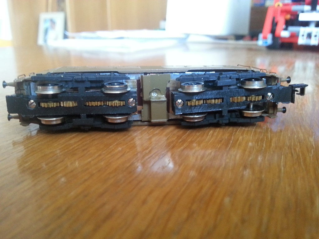

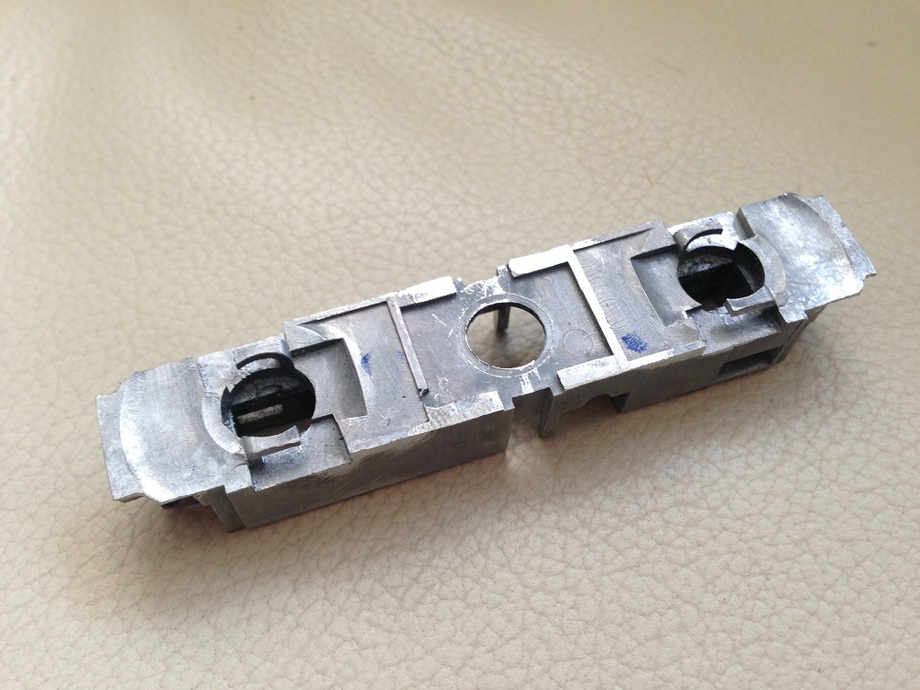

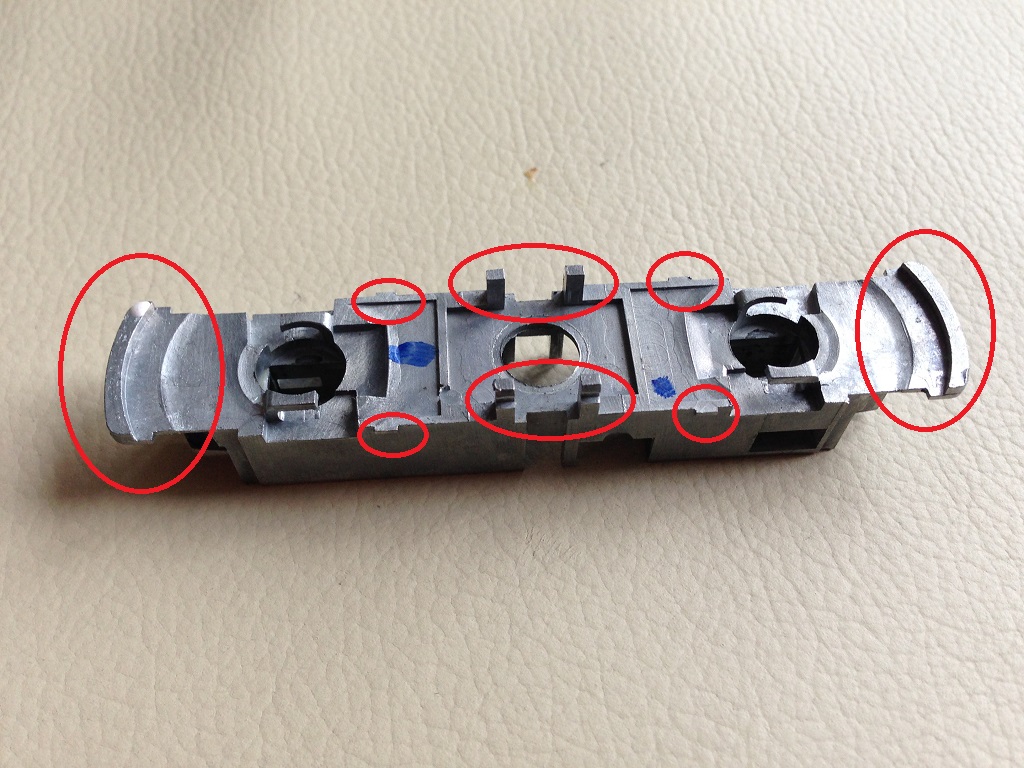

I lavori sono principalmente sul telaio della loco, limando alcune parti per poterlo far entrare nella nuova cassa.

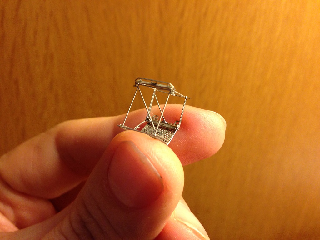

I pantografi sono quelli del maestro

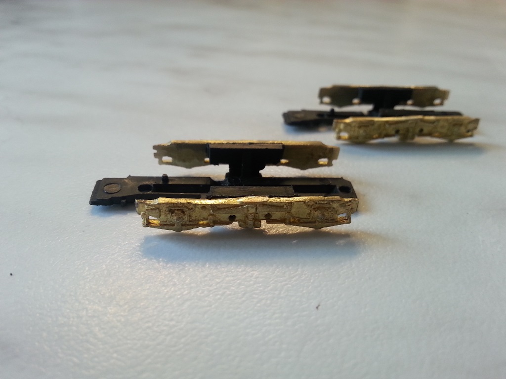

Rimosse le fiancate dei carrelli, ho incollato quelli di N-kit

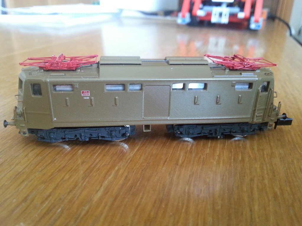

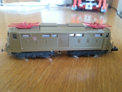

20140620_133253.jpg [ 226.46 KiB | Osservato 1585 volte ]
I finestrini sono fatti con un foglio di acetato incollato dall'interno (sto valutando se farli a filo con plastica trasparente o qualche resina)
20140620_133200.jpg [ 242.33 KiB | Osservato 1585 volte ]
Da una parte manca il gancio, in quanto stavo valutando se aggiungere il vomere o meno: guardando su internet, questa numerazione non lo ha (ho trovato foto senza vomere e basta); quindi per ora rimetto il gancio.

Non potevano mancare dei pantografi belli... anche perchè quando ho preso la cassa era senza :lol: :lol: :lol:
A parte gli scherzi, sono proprio belli.
Quando li ho montati avevo paura di accartocciarli con le dita (sono i primi che ho fatto, quella della Tigre li ho fatti dopo).
