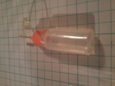

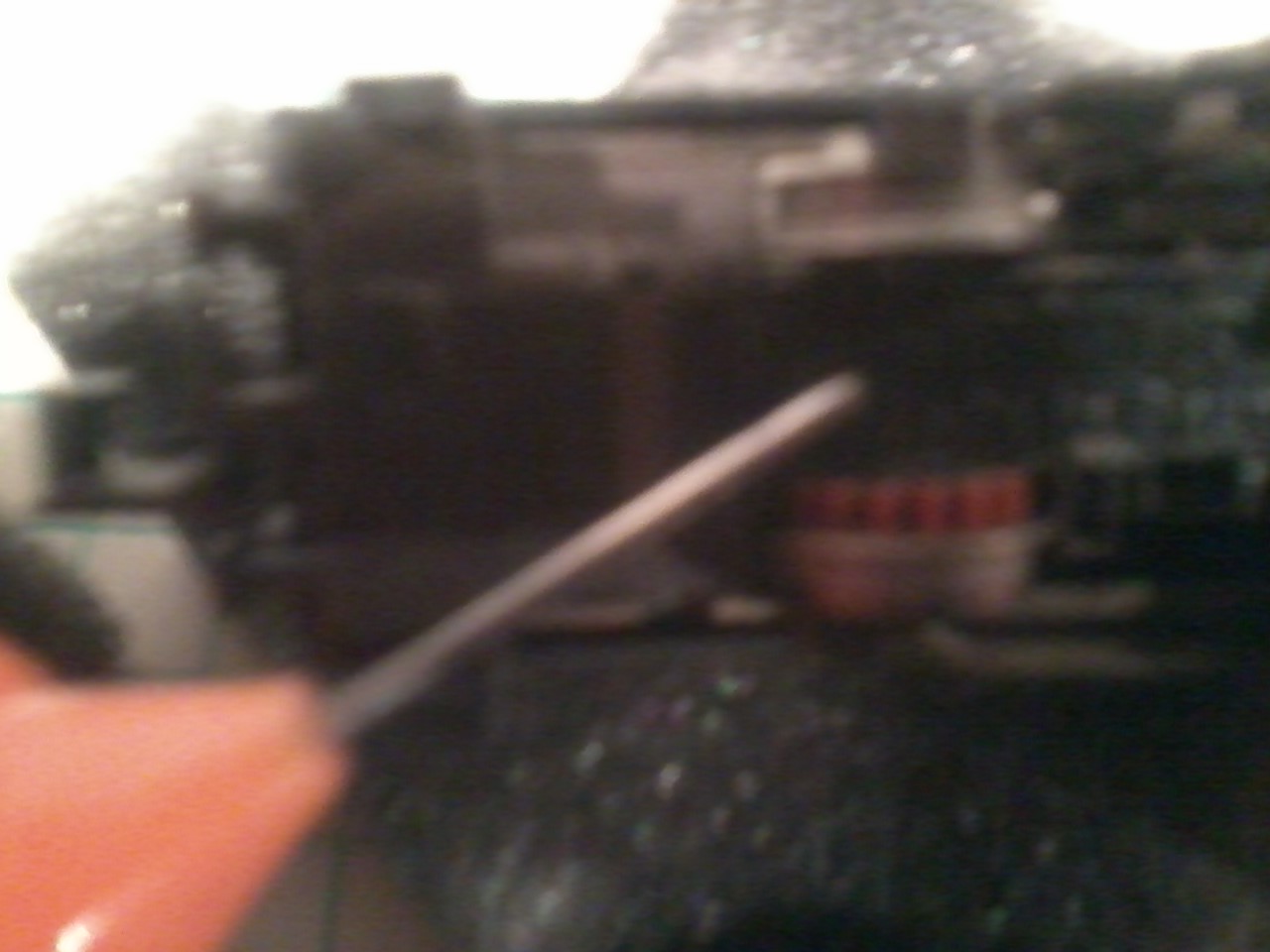

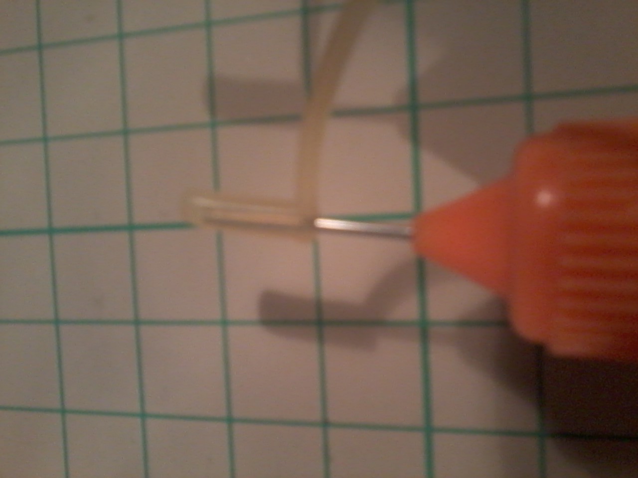

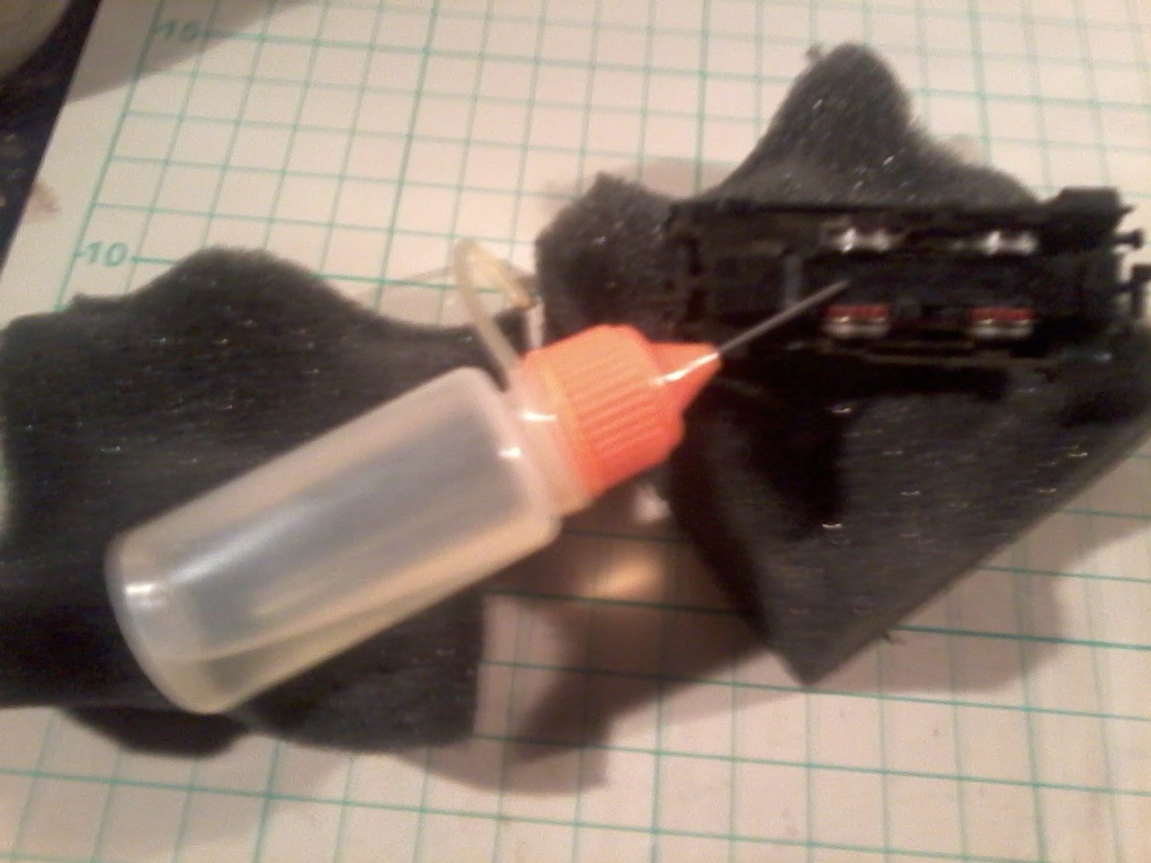

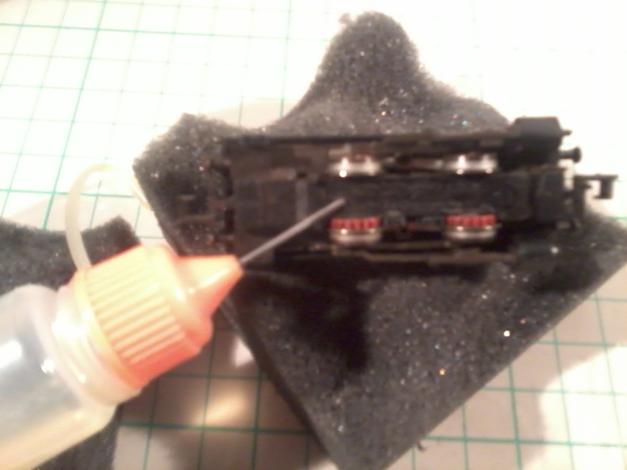

Quando si deve oliare gl'ingranaggi delle nostre locomotive a volte è un po difficoltoso dato le piccole dimensioni,gli appositi oliatori delle case costruttrici hanno un costo sproporzionato anche gli olii non scherzano,in commercio vi sono vari tipi di olii per meccanica di precisione con costi assai contenuti anzi se a pari costo la quantità e assai maggiore ma gli oliatori adatti alle nostre misure non sono facilmente contemplati da queste marche proddruttrici,in genere ci si è adattati con siringhe o penellini con risultati poco soddisfacenti bene trafficando in casa ho trovato un dosatore per i liquidi delle sigarette elettroniche :P è l'uovo di Colombo!sembra adatto ai nostri scopi esso è dotato di un erogatore ad ago smussato cosi fine che può raggiungere quasi ogni punto della meccanica,inoltre è dotato di tappo contro l'evaporazione o in caso di rovesciamento la fuoriuscita dell'olio.Mi sembra che il suo costo sia assai contenuto 2 euro.Sperando di fare cosa gradita Vi posto Alcune foto saluti Roby
