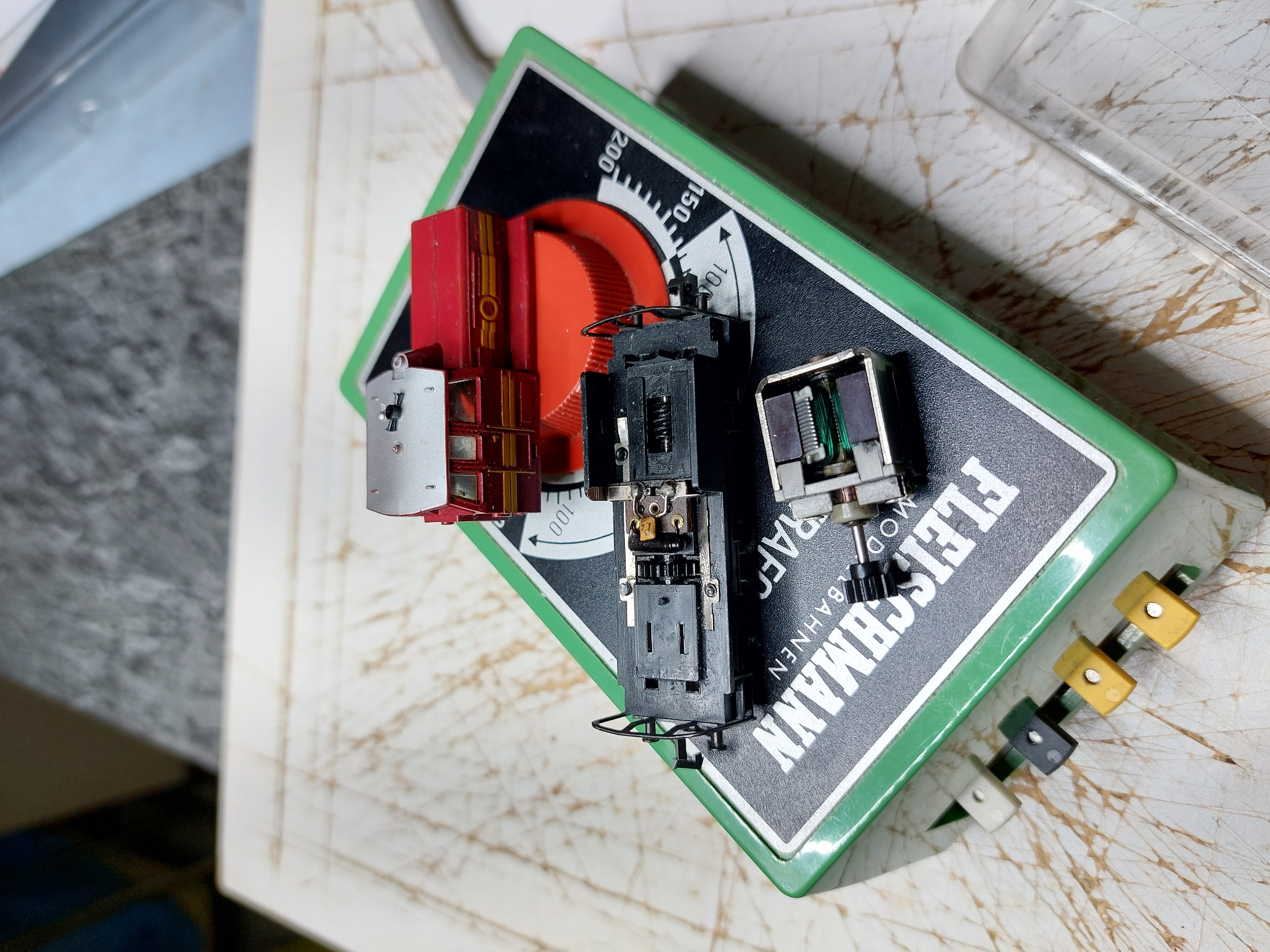

avrei bisogno di un aiuto per la loco fleischmann 7218. Il motore (o, meglio, la loco) ha le polarità invertite e non so come fare a raddrizzarle :oops: . Avete qualche idea? per comodità allego foto :D
grazie!!!!! ;)

Come prende corrente il motore?
Perché se è possibile basta capovolgerlo sotto-sopra.

Credo piuttosto che se lo ribalta non ha più il contatto tra lamelle sul telaio e motore.
Se è così, ti basta (dopo averlo ribaltato) saldare 2 fili tra lamelle e motore!

A giudicare dalla foto il motore ha due lamelle laterali, ai lati della bronzina, che pare vadano a toccare le corrispondenti lammelle sul telaio, ma se è così rovesciando il motore deve cambiare per forza il senso di rotazione. Se invece ho interpretato male la foto ha ragione Christian... francamente quello che dice Vittorio lo vedo un po' strano, non mi pare ci siano ragioni per una scelta del genere...

Infatti anche a me, per quanto dalla foto non si veda benissimo, le lamelle sembrano simmetriche

A me il motore pare assolutamente simmetrico, per cui ribaltandolo dovrebbe fare senza problemi ancora un regolare contatto elettrico, ma cambiando il verso di rotazione.
Attenzione, spesso nel fare queste operazioni siamo sicuri di aver capovolto ed invece ci siamo confusi e non lo abbiamo fatto.

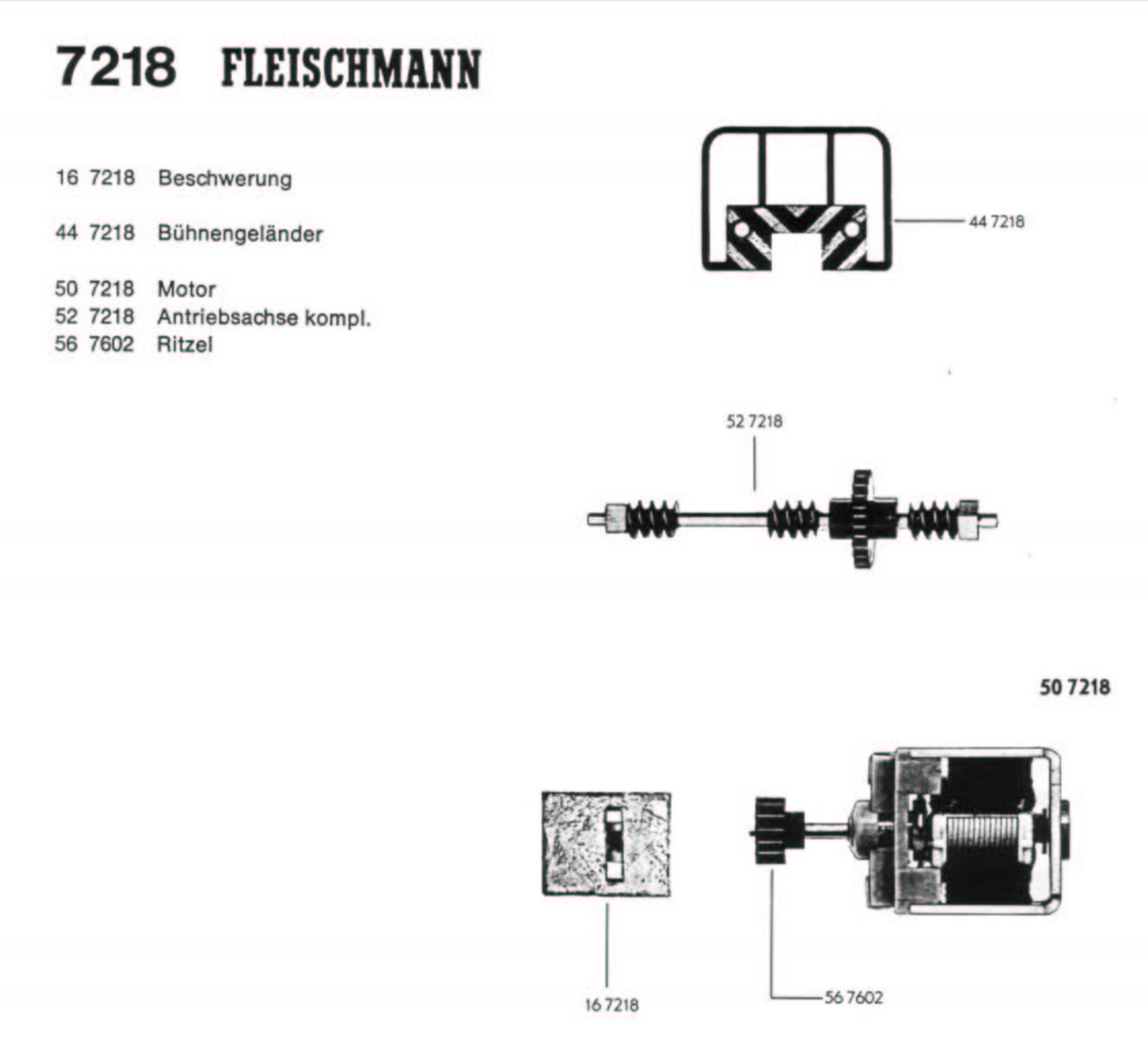

Questa è la 4a pagina del foglio parti di ricambio della 7218 https://www.nsesoftware.nl/mtdb/manuals ... 218_d.html

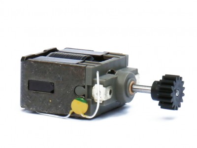

e questa è la foto del motore, da cui si vede che è ribaltabile rispetto all'asse di rotazione https://www.dm-toys.de/en/product-detai ... 07218.html

Quindi, superando i miei due post con la faccina incerta, periodi ipotetici dell'irrealtà, non vedo nessuna difficoltà a girare il motore di 180° intorno al suo asse.
E concordo con Francesco: tutti i motori FL si possono girare di 180°. Mi deve ancora capitare un motore, di qualsiasi marca, dove non sia possibile.

Purtroppo, in questa locomotiva, non si può girare il motore, altrimenti l'ingranaggio dell' albero motore non riesce ad ingranarsi e trasmettere il movimento alle ruote.
