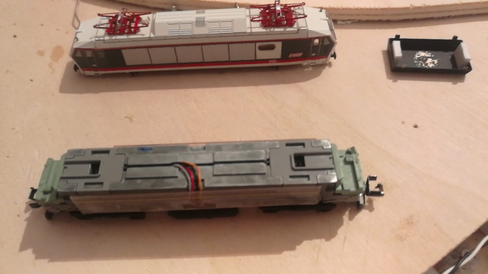

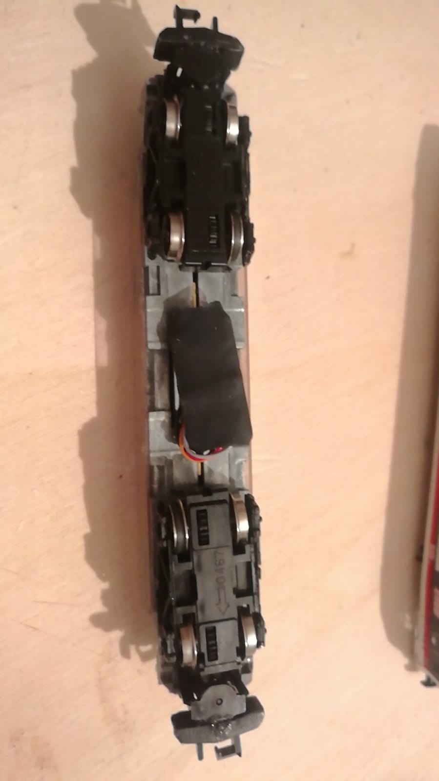

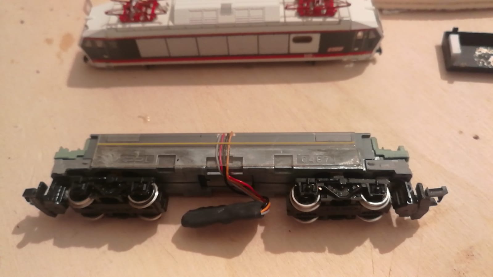

vi volevo disturbare per una richiesta di aiuto. malgrado sia un modellista da molti anni, sono del tipo giocherellone e ho decisamente poca manualita'.
un mesetto fa la mia bellissima e402 pirata mi ha smesso di funzionare, nel mezzo di una corsa si e' bloccata.
oggi ho avuto il coraggio di aprirla ma mi sono trovato davanti a qq di diverso dalle solite FL a cui sono abituato ... da qui capite il mio livello :oops: :oops:
non so come proseguire, volevo vedere il motore, nel caso fosse bloccato, ma non so come smotarla...
nella bellissima scatola non ho trovato un libretto di istruzione (l'ho comprata diversi anni fa usata)
qualche suggerimento ?

è un vecchio telaio Tomix delle EF65 (vado a memoria), dalle foto non mi sembra sia stato (meccanicamente) pasticciato quindi per aprirlo basta rimuovere i due frontali porta gancio in plastica e le due clip superiori con le riproduzioni dell'interno cabine, vanno prima rimossi carrelli ma qui mi fermo, vedo che le fiancate originali sono state tagliate e sono incollate quelle delle E402, quindi occhio a quando le spingi a lato che non ti restino in mano (normalmente si spinge il carrello lateralmente con delicatezza e si ruota verso il basso per disimpegnarlo) il telaietto originale in plastica del carrello centrale mi sembra sia stato solo rimosso, non so se abbiano fatto modifiche meccaniche sui frontali per tenere uniti i due semitelai, in origine sono solo incastri
http://www.clubncaldes.com/2014/06/tomi ... stall.html
https://jnsforum.com/community/topic/14 ... biko-dead/
puoi prendere spunto da qui, i telai sono concettualmente tutti uguali (almeno vedi come sono composti, dai vecchi con trasmissione a molla, a quelli con giunti cardanici, agli ultimi con volano c'è poca differenza)
per digitalizzarla sicuramente è stato modificato l'impianto elettrico, in origine il telaio è conduttore quindi occhio ai corti

Quello che dice Massimo biolcati e giusto, senza rimuovere i carrelli che sono tenuti fermi dai 2 semitelai.
Purtroppo i Pirati per farci stare la cassa, quei due pezzi che tiene il gancio e tengono anche i 2 semitelai, sono stati leggermente fresati quindi occhio quando li vuoi togliere si potrebbero rompere, mentre le due simulazione di cabina sono state incollate, non sò che colla hanno usato.
Nella mia il decoder l'ho montato sopra e non sotto, dopo aver fresato i due semitelai giusto nel punto dove ci sono le lamelle del motore.
