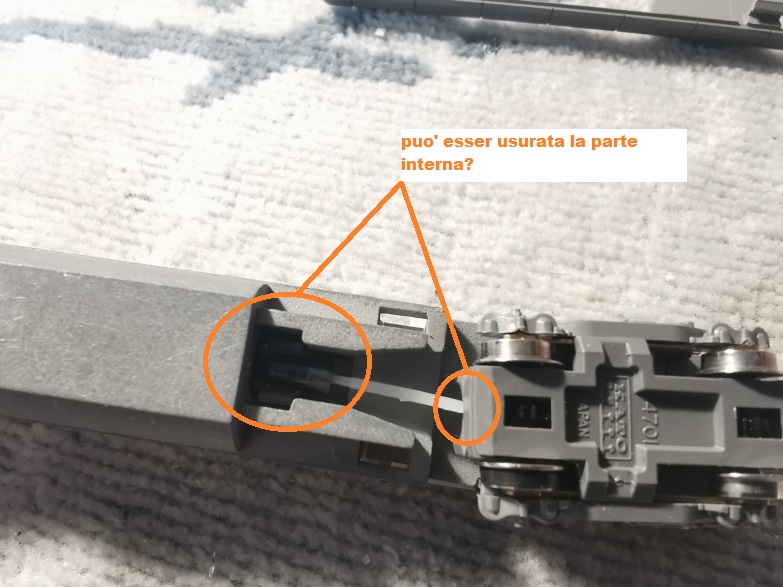

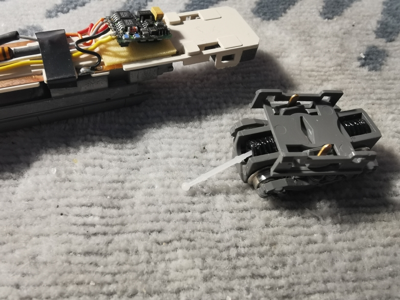

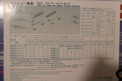

Come da titolo,mi ritrovo con un funzionamento anomalo. Appena prende velocità,inizia a slittare. Pensavo subito ad un cambio degli anelli di aderenza,che ho sostituito. Invece sembra esser altro. Potrebbe esser come da foto,la sede fissata al motore,dove si inserisce quel braccietto bianco in plastica, che si e' usurato e slitta? O anche la sede fissa nel carrello? Eppure se prendo il braccietto e lo inserisco,lo sento ben fisso?
Nel mentre che sto scrivendo mi e' venuto un dubbio (anche se ieri sera smontando la loco,nonmi sembrava proprio), che si sia partito qualche dente delle ruote dentate nei carelli?
Altro non mi vien da pensare,in quanto il motore gira bene.
Dove posso trovare gli articoli esatti come ricambi? se si trovano ancora,il mio modello ormai ha un po' di annetti alle spalle.

io ho una Ae 4/7 hag che aveva gli stessi sintomi...dopo un pochino iniziava a slittare...portata in assistenza in un negozio di milano la diagnosi è stata che la vite senza fine aveva perso l'appiglio sull'albero motore

È difficile stabilire quale sia il problema sulla base dei sintomi.
Comunque l'alberino che tu mostri dovrebbe avere quattro cilindretti che protrudono dalle sferette.
Se sono spariti o sono molto piccoli l'alberino va sostituito.
Kato vende gli alberini come ricambi.
Ci sono diverse famiglie di alberini che kato chiama 'middle joint' o 'intermediate joint'
plazajapan ne ha diverse
non so quale sia quella di cui avresti bisogno.

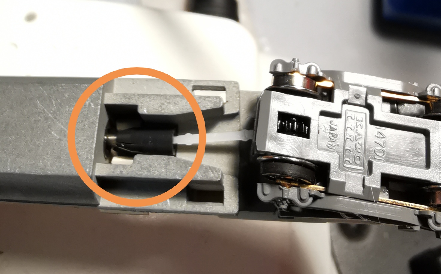

Nel frattempo, ho voluto verificare, meglio lo stato degli alberini. Visti anche con occhialini ingrandimento 3.5x, sembrano esser in buono stato. Poi l'occhio mi è caduto su questo particolare che non avevo visto, ed ho notato che c'è un sottilissimo crepo, e fa si che l'alloggio del alberino scorra, facendo così uscoreì un po' la testa del alberino. Ecco il motivo dello slittamento.
Manca solo capire il codice articolo.

forse con una gocciolina di cianoacrilato te la cavi.
Se no penso che il pezzo sia questo.

Sembra proprio esser questo ricambio, super grazie ;)
