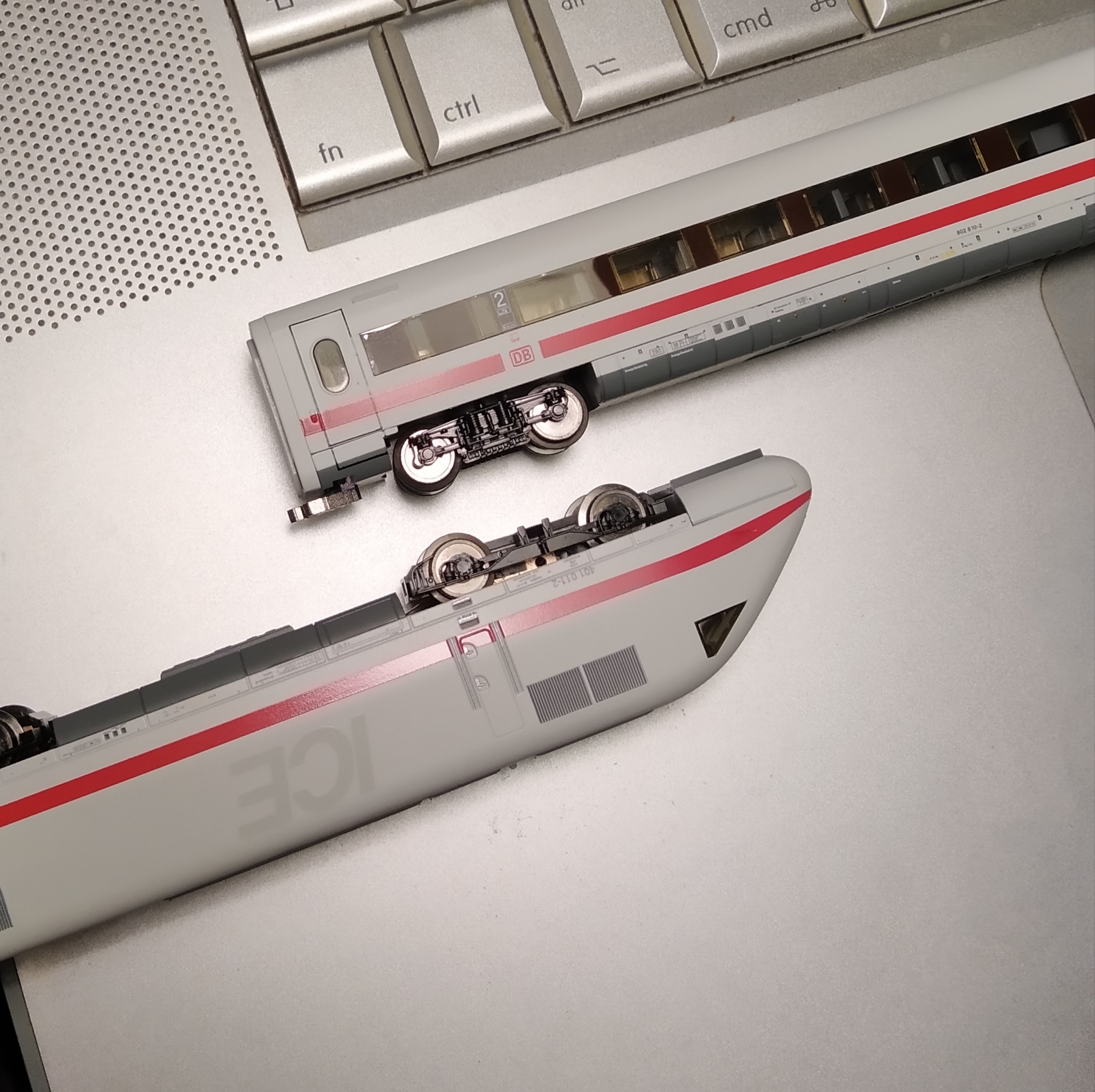

Ciao Luca, le ruote delle motrici sono 6,5 mm mentre quelle delle carrozze sono 6,0 mm
minitrix.jpg [ 1.55 MiB | Osservato 654 volte ]

Grazie Pierluigi, tenendo presente che gli assali delle carrozze del 460 NewRay che sto elaborando sono da 6, 6.5 per la motrice dovrebbe andare bene.
Per il carrello motorizzato gli avevo messo delle ruote della Fleishmann da 6 calettate sull'assale originale comprensivo di ingranaggio pensando che, dato il peso telaio in plastica/cassa in metallo più un paio di piombini da equilibratura pneumatici, fossero sufficienti per nn farle slittare, invece mi sono ritrovato con la motrice che slitta alla grande viaggiando da sola, nn oso immaginare quando gli attaccherò le 3 carrozze rimorchiate più la pilota folle con le loro belle casse in metallo...
