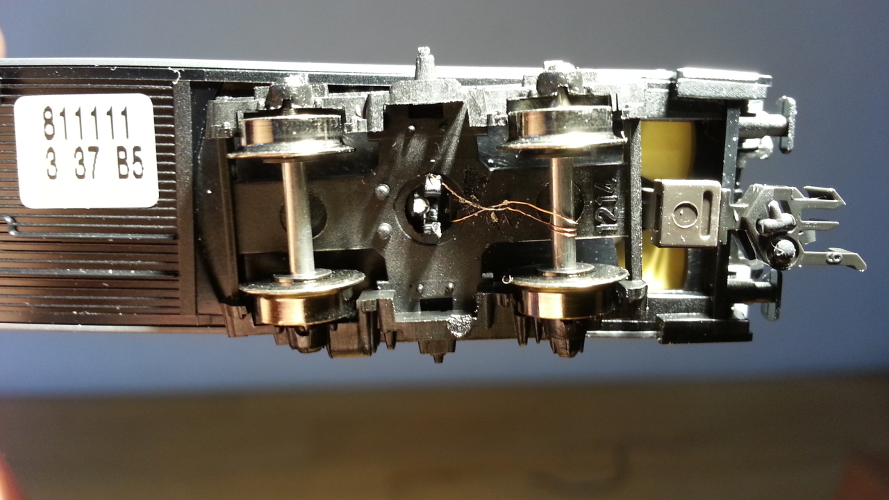

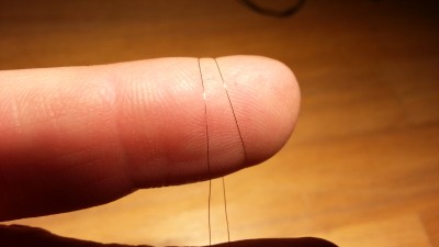

- non provare nemmeno ad utilizzare le lamelle prendicorrente: provocano grande attrito e potresti tirare solo poche carrozze, se poi hai anche curve strette, auguri...
io ho utilizzato un singolo trefolo di un filo da 0,14 mmq avvolto 3-4 volte, lasco (da qualche parte tocca...), sugli assi
1130 Trefolo.jpg [ 220.08 KiB | Osservato 916 volte ]
1220 Illuminazione carrozze.jpg [ 341.98 KiB | Osservato 916 volte ]
so che utilizzare lamelle su carrozze predisposte è molto facile, ma se poi non vanno valuta se usare il trefolo invece della lamella

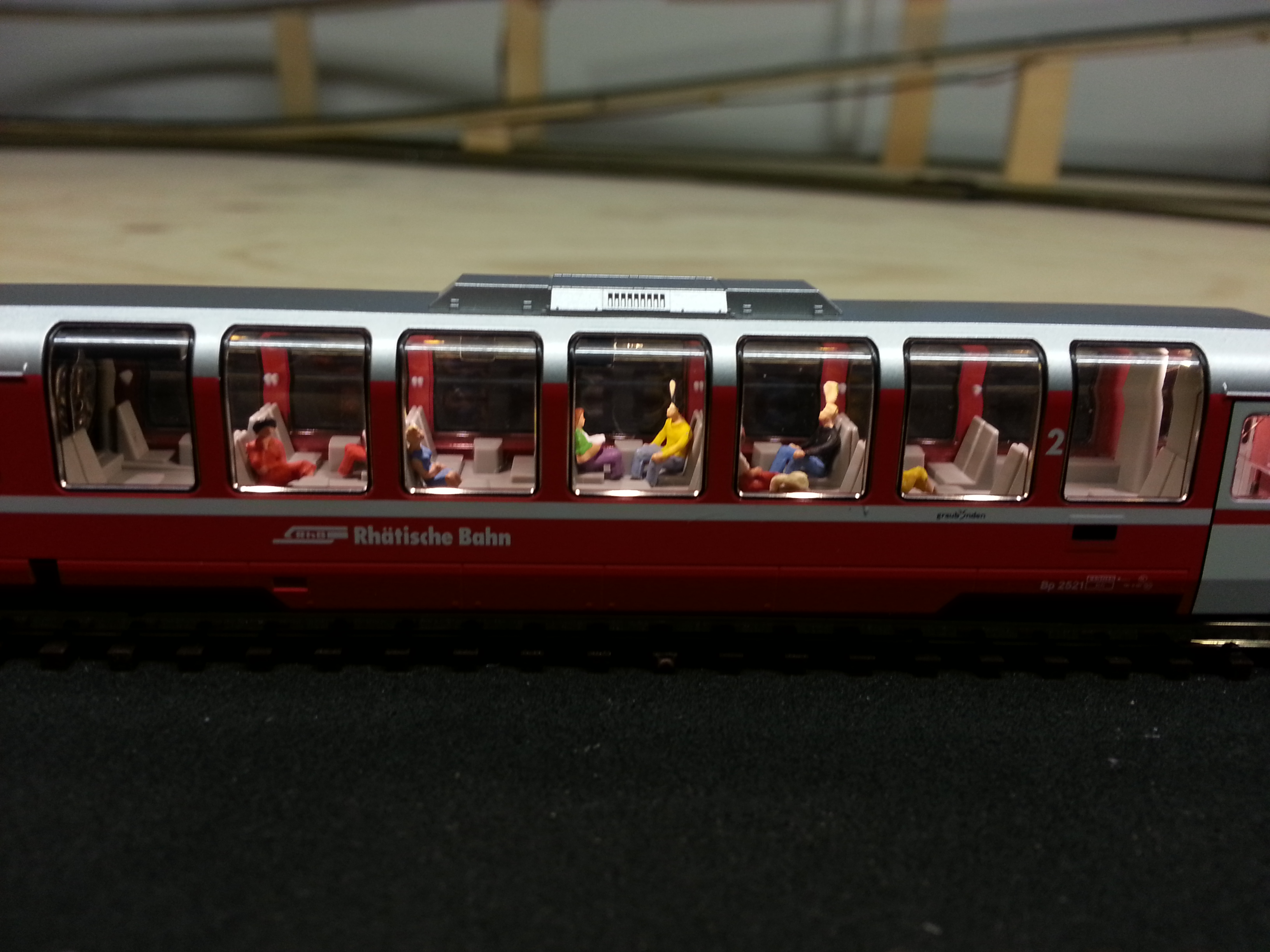

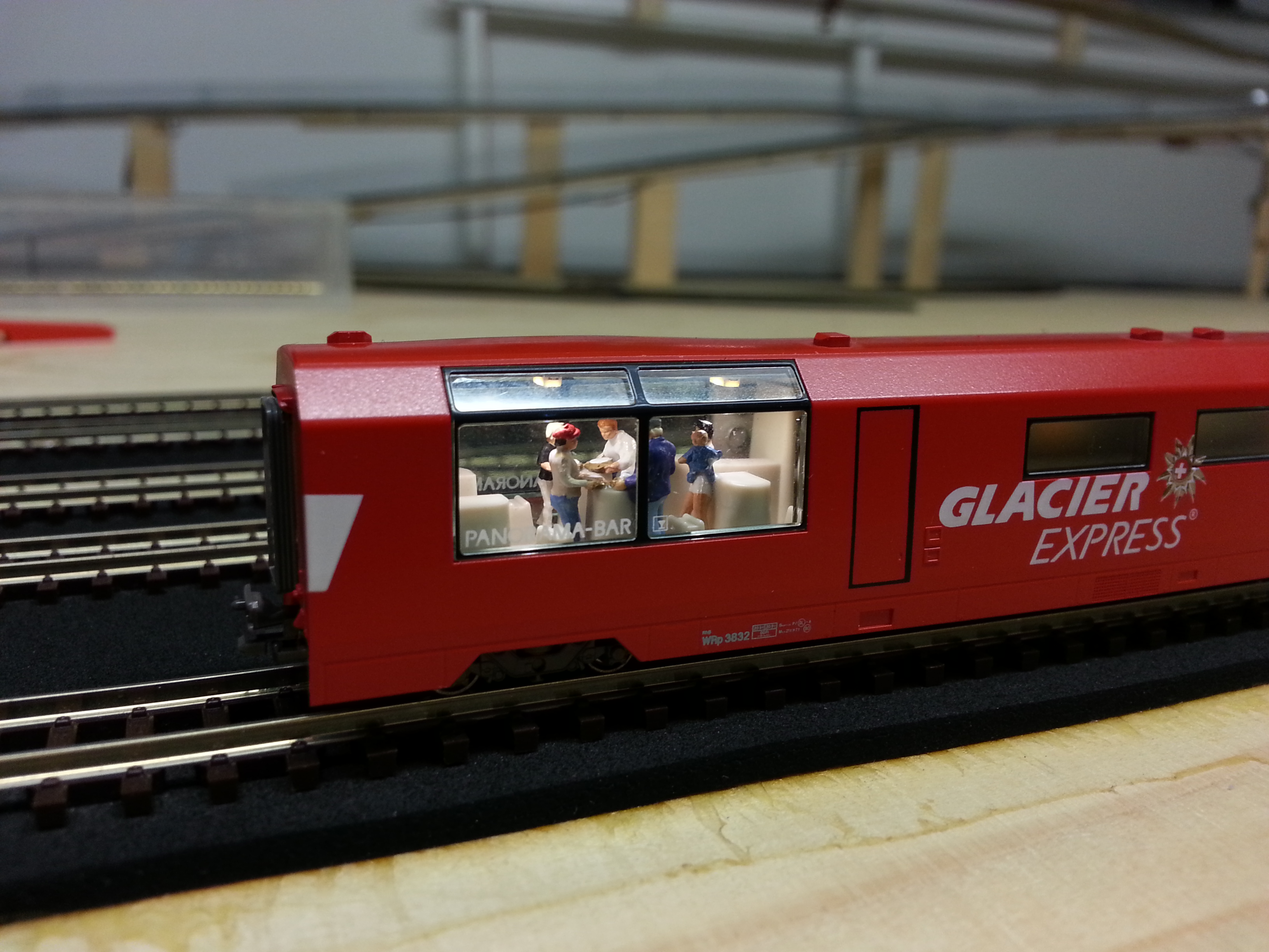

- su carrozze illuminate, specie se panoramiche, si nota l'assenza di passeggeri; se hai poche carrozze valuta
io non sono un "modellista" ma le carrozze non illuminate mi rattristano :cry:
