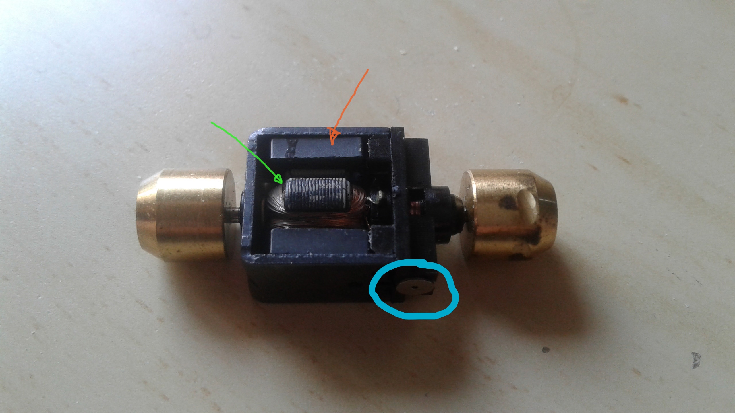

Ok i carboncini sono quelli indicati dalla freccia rossa? E quelli che indico con quella verde come si chiamano?
grazie a tutti per le info!

No i carboncini sono quelli dalla parte opposta rispetto alla freccia verde, sull'altro perno. Quelli indicati dalla freccia rossa sono i magneti.
 Oggetto del messaggio: Re: problema Roco Be 4/6
MessaggioInviato: 10/04/2020, 13:39
Messaggi: 890
No, quelli indicati dalla freccia verde sono i magneti, la freccia rossa indica il rotore.
I carboncini li trovi qui, dove c'è il cerchio blu.
eng2.jpg [ 2.34 MiB | Osservato 1850 volte ]
Quello che vedi è una specie di bussolotto. Va estratto e al suo interno c'è una molla (occhio a non perderla) e il carboncino.
Se ti trovi in difficoltà a estrarlo, dimmelo che ti mando un breve video.
