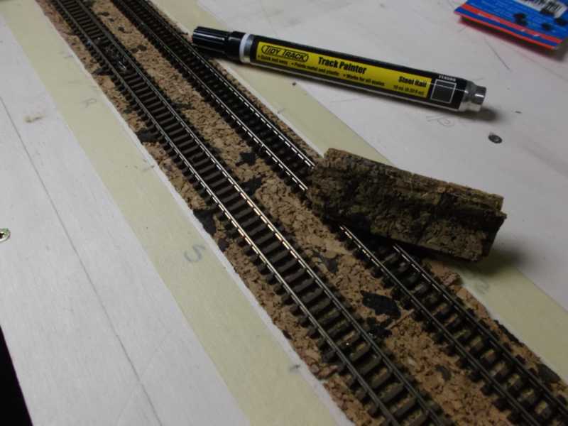

Dopo l'attrezzo per sganciare i vagoni, quello + utile per pulire le rotaie.
Costo = 0 ( vabbè qualche centesimo )
DSCF2783.jpg [ 64.18 KiB | Osservato 1779 volte ]

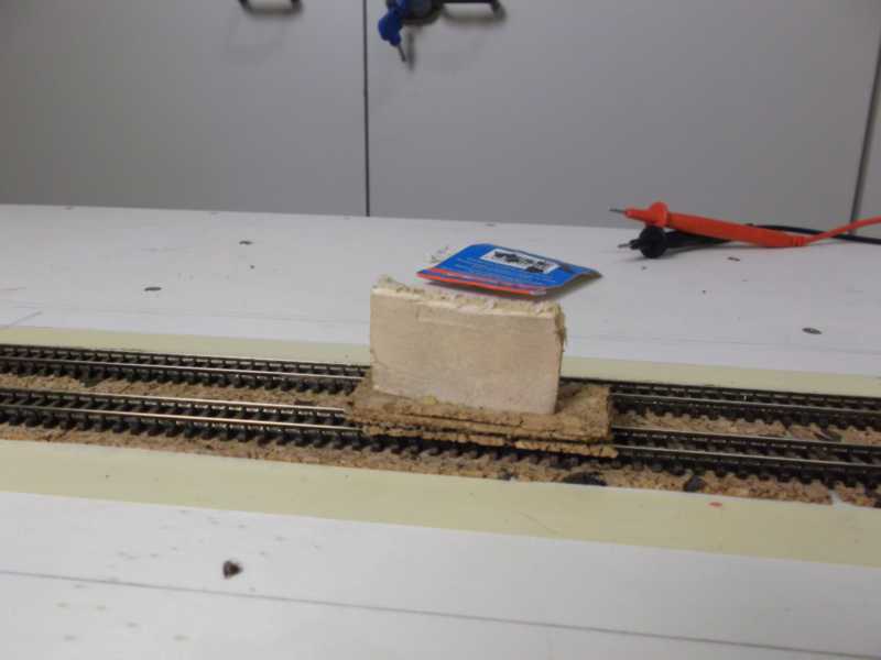

una /due strisciette di sughero con un pezzetto di compensato come manico ( il tutto incollato con BOSTIK )
Nella foto l' attrezzino ha fatto il suo lavoro; quando il fondo di sughero si consuma......si incolla un'altra striscietta !! ( Io sono già a 3 )
DSCF2784.jpg [ 79.12 KiB | Osservato 1778 volte ]
