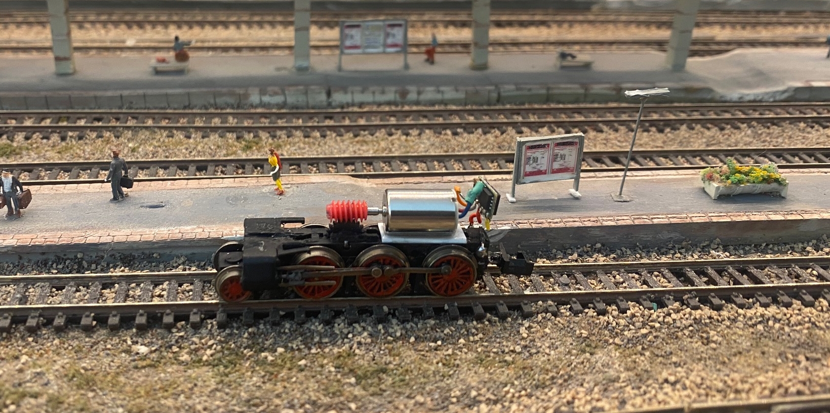

salve,
ho rimotorizato la mia 880 con un coreless, con ottimi risultati. Chi è interessato a qualche dettaglio in più lo trova come al solito qui:
880 coreless.jpg [ 1.01 MiB | Osservato 399 volte ]

Bella realizzazione. Bravo.
Certo un filmatino renderebbe giustizia alla nuova motorizzazione (attento a non cadere dalla scala!)
Ora ti manca la 851!

Ciao Gianfranco,
Con la 880, 940 e 743 ho le vaporiere che mi piacciono, mi interessano di piú le 2 diesel di cui ti ho chiesto le casse.
Per il filmino, vedremo quando ho tempo.
