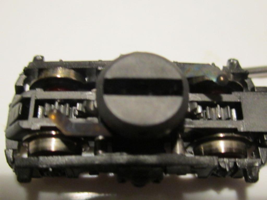

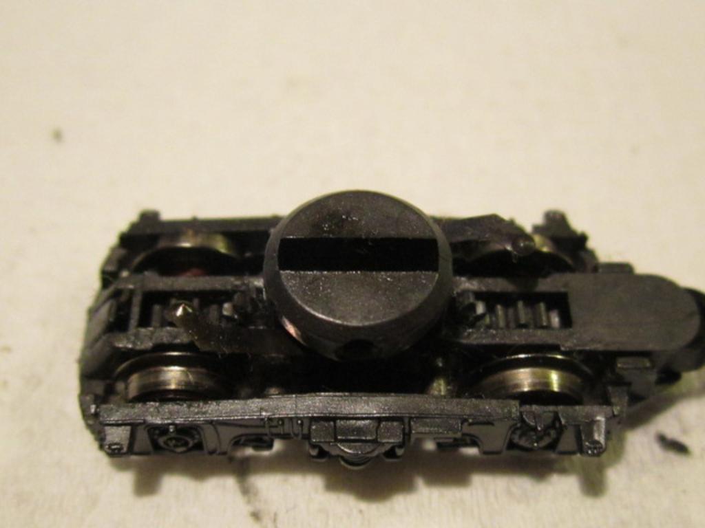

Il carrello nelle foto prima/dopo è in Z con una decina d' anni di funzionamento, loco molto ben tenuta e penso mai aperta.

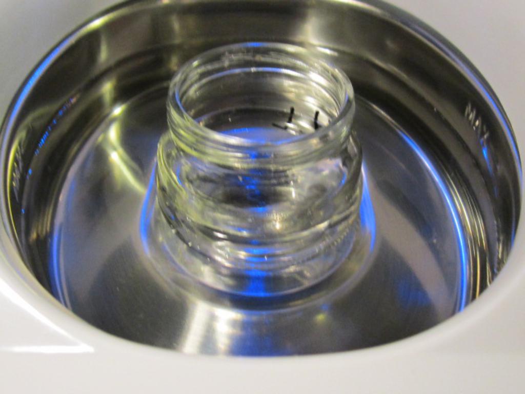

Per non sprecare liquidi pulenti viene consigliato di riempire un vasetto in vetro ed immergerlo in acqua ( utilizzo quella demineralizzata per ferri da stiro per non lasciare residui di calcare ) mai vasetti in plastica che possono bloccare le onde a ultra suoni.Utilizzando vasetti in vetro non sporcate la vaschetta in inox, in alcuni modelli non è rimovibile ( la mia ).
