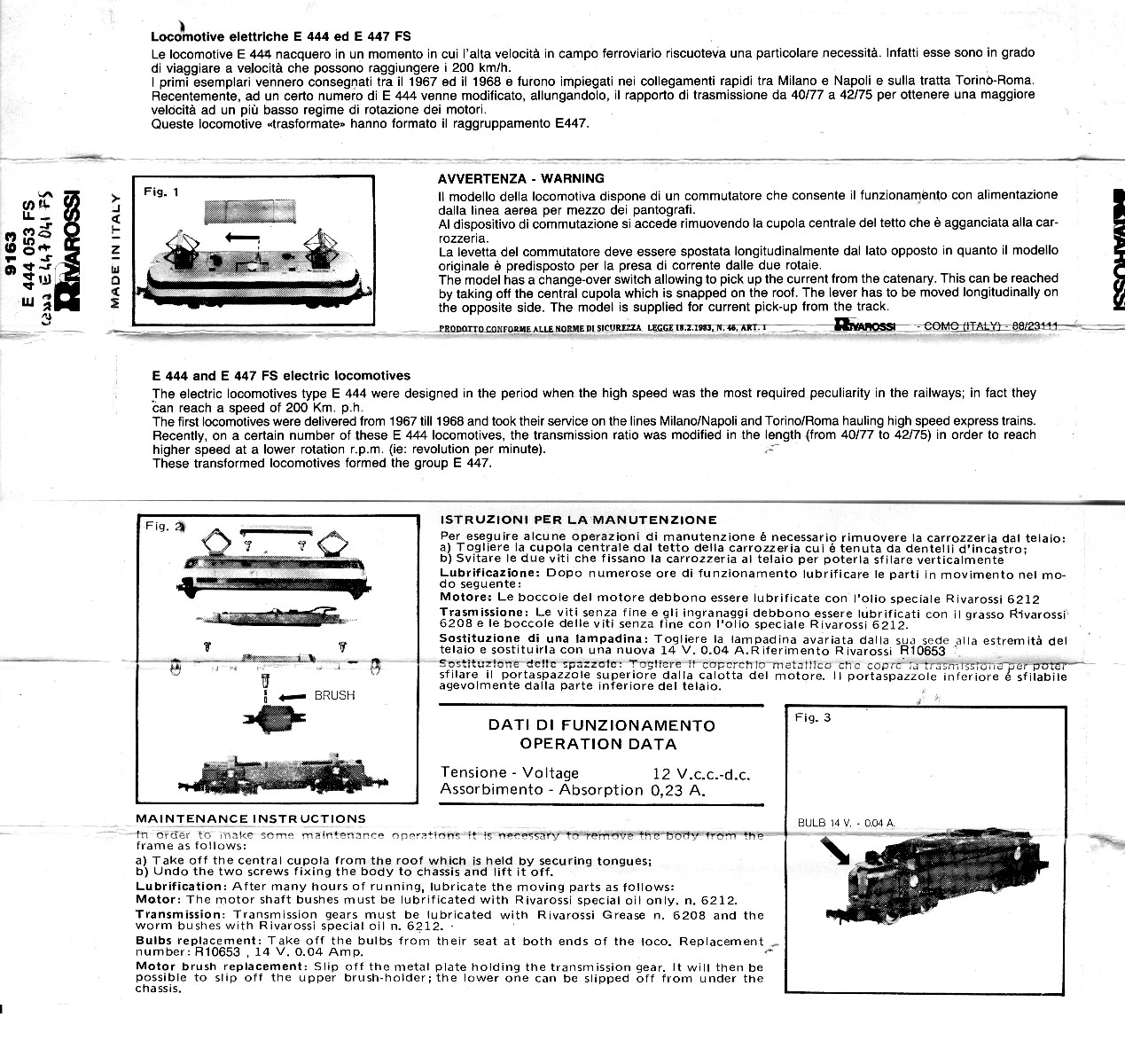

MessaggioInviato: 15/03/2013, 22:38
Nella mia vecchissima E444 RR non c'è il foglio ricambi ma solo il foglio di manutenzione (che forma il contenitore dentro la scatola di plastica).
L'ho scansionato e l'allego

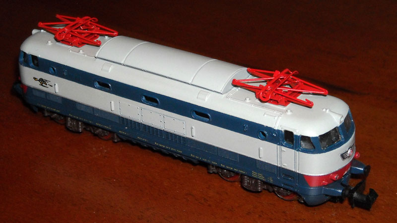

Eccola dopo la riverniciatura dell'imperiale e dei pantografi e ritocchi vari come sostituzione delle lampadine con dei led e digitalizzazione.

MessaggioInviato: 16/03/2013, 10:24
bel lavoro di restauro davvero, ma a parte i pantografi rossi e la numerazione, c'erano diversità anche minime sulla cassa?
(intendo, col primo modello RR?)

Pierluigi Fasolin ha scritto:
La Macchina l'ho ristrutturata, in pratica ha un valore più sentimentale che altro, penso che non le faranno più.
Però i Sommerfeld proprio non ce li vedo..........c'è l'Ennegozio!!!! :mrgreen:
Tutto il resto è all'altezza dei tuoi stupendi lavori, complimenti come sempre :D

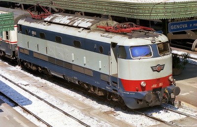

MessaggioInviato: 16/03/2013, 22:46
Avete ragione riguardo i pantografi, scusate l'ignoranza, io li ho di ennegozio sia i 52 che i 42..................qui quali vanno???
Direi 52 :D
da filickriver.com
2990046954_5714fb8006.jpg [ 156.34 KiB | Osservato 6256 volte ]
oppure da rotaie.it
FS_E444Gerold.jpg [ 222.88 KiB | Osservato 6256 volte ]
