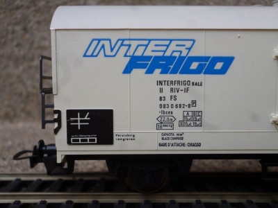

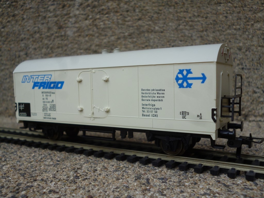

Ho provveduto quindi a smontare completamente il carro, rimuovendo con diluente sintetico (il normale Thinner delle vernici Humbrol)
le scritte più in rilievo, riverniciando la cassa con bianco lucido.
Ho poi disegnato le decals, "copiando" le iscrizioni di questo carro H0 con marcatura FS

creando però di sana pianta (non è un font che sono riuscito a trovare) il marchio INTER FRIGO stilizzato
ed il logo a fiocco di neve.

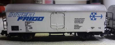

questo è il primo risultato. manca solo la riverniciatura in argento del tetto e la mano finale di trasparente opaco
il carro a destra è un normalissimo carro interfrigo Altas/rivarossi (con marcatura DB), giusto per avere un confronto
