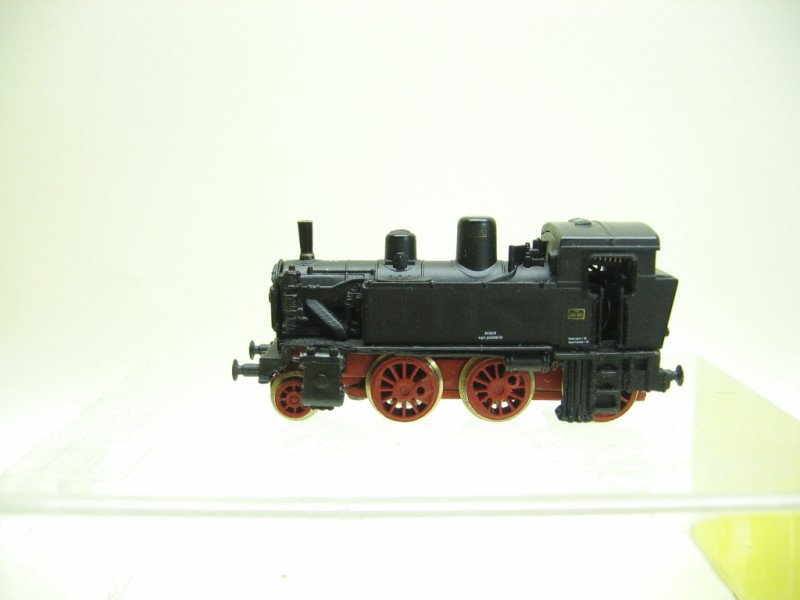

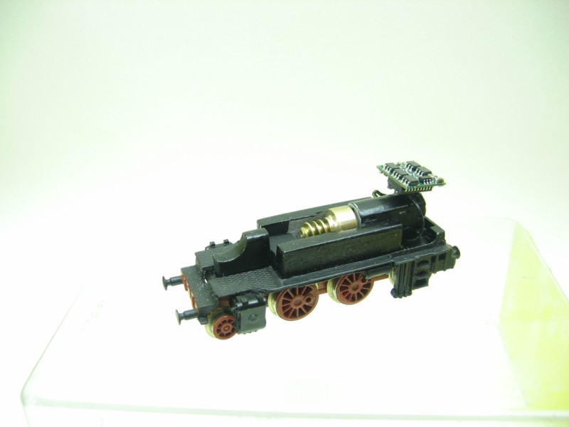

Vi piace?Si accettano critiche e suggerimenti....Angelo

Angelo, non hai gettato solo il classico amo, credo tu stia per tirare su una rete per pesca a strascico per... modellisti :lol:
Innanzitutto complimenti, il telaio mi sembra molto azzeccato, ne hai usato uno commerciale o l'hai elaborato tu?
Da che macchina sei partito? E le ruote (che mi sembra rendano bene le dimensioni)?
Tutto molto pulito e realistico...
Non è un appunto, dalle prime foto che hai allegato credo varrebbe la pena di sostituire la parte di tuberia che copre del tutto l'ultimo asse, sulla CIL è tra le parti più giocattolose - e spesse, mi sembra di aver fatto una fatica enorme con il cutter ad allargare un po' gli spazi (con le mie CIL mi sono limitato a sporcature&migliorie estetiche).
un salutoNe e ancora complimenti!

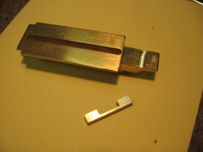

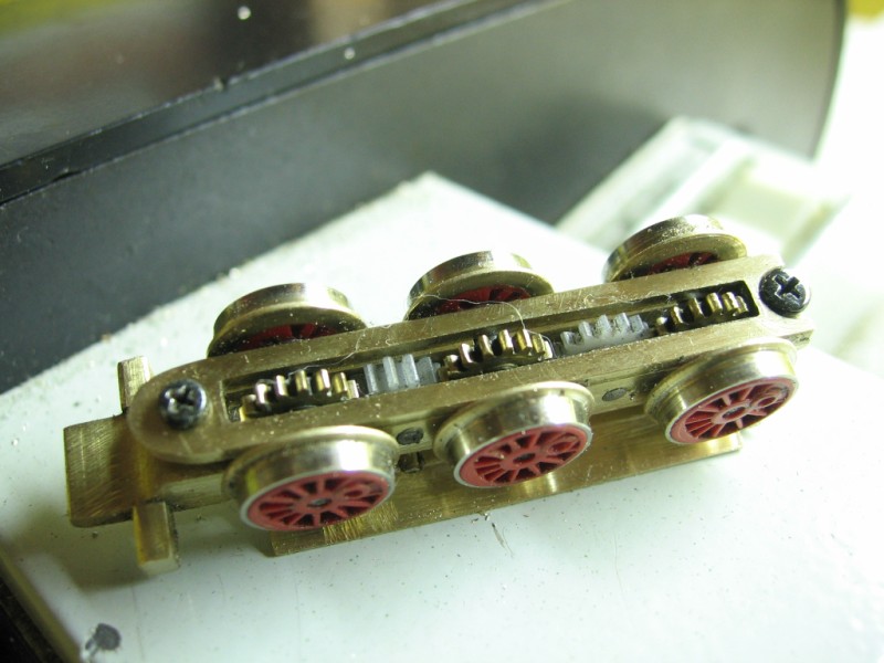

Ciao Antonio,innanzitutto grazie dei complimenti.Il telaio è completamente autocostruito dal pieno in ottone,le ruote(previa tornitura del bordino) sono minitrix (br64),il motore è il classico da sportellino lettore CD,il volano è tornito in bronzo,l'elicoide deriva dal motorino minitrix ed è poi stata calettata sul volano,il carrellino anteriore è stato ridotto in lunghezza ma è quello minitrix.Per la elaborazione della caldaia e altre parti di sovrastruttura,ci pensero' dopo aver realizzato il biellismo.Allego qualche foto del telaio in costruzione.Saluti...Angelo.

Ciao bellissimo lavoro, finiture superficiali del blocco d'ottone ottime :)
scusa un'informazione .....frese e tornio cnc :?:

Complimenti Angelo bel lavoro molto pulito
Ho pure io una carrozzeria che pensavo di lasciarla folle, spinta poi da un carro motorizzato ma ora mi spingi a lanciarmi nella motorizzazione.
Due domande: perché non hai avvicinato il più possibile il 1° ed il 2° asse? lo spazio sembra esserci, magari avvicinando tutto il gruppo 2°/ingranaggio/3°.
Gli ingranaggi e le ruote che hai usato della br 64 Minitrix come te le sei procurate ?
Come farai il biellismo?
Mi associo all'appello :lol: di Antonio: migliora il più che puoi la cassa CIL, la merita questa impresa meccanica.

Grazie a tutti voi per i complimenti.A Roberto rispondo:Niente frese o torni CNC ma tutto a fresa e tornietto manuali.La superfice è stata levigata poi a mano.Per Carlo,i primi due assi potevano essere piu' vicini,ma ho cercato di mantenere(per semplificare un po') le stesse misure della br64 da cui ricavero' parte del biellismo e della distribuzione(per i primi due assi).Il terzo asse verra' "imbiellato" con parte del biellismo di una loco inglese(non ricordo quale,ma ho le bielle che hanno quel passo...).Le ruote,il biellismo e alcuni ingranaggi vengono da un'asta online inglese...!La"carrozzeria" verra' migliorata,magari piu' in la'.Per i vari errori e omissioni,perdonatemi,ma è la mia prima motorizzazione di una loco a vapore.Vedro' di migliorarmi senz'altro.Per Mario,ti ringrazio per l'invito.Chissa'...magari se la termino......Saluti a tutti.Angelo. P.S:in questo momento la "piccola" sta' macinando kilometri di binario sul tracciato prova qui' alle mie spalle.........che sfizio!!!!!
