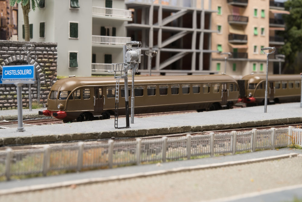

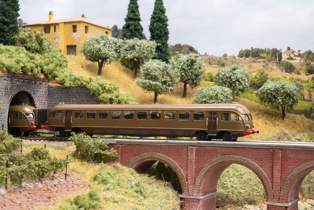

E poi il modello quasi finito ( mancano ancora i decals, quello che si trovano da quasi 30 anni nella bustina oggi non funzionano ancora.) Per fissare la cassa sul telaio ho inserto qualche pezzi di plasticard sul telaio per definira l'altezza, e due strisce di schiuma /gomma ad ogni lato.
DSC_4074.jpg [ 271.14 KiB | Osservato 844 volte ]
DSC_4075.jpg [ 165.97 KiB | Osservato 844 volte ]

Molto belle Markus !!!
Un figurone sul tuo plastico !
