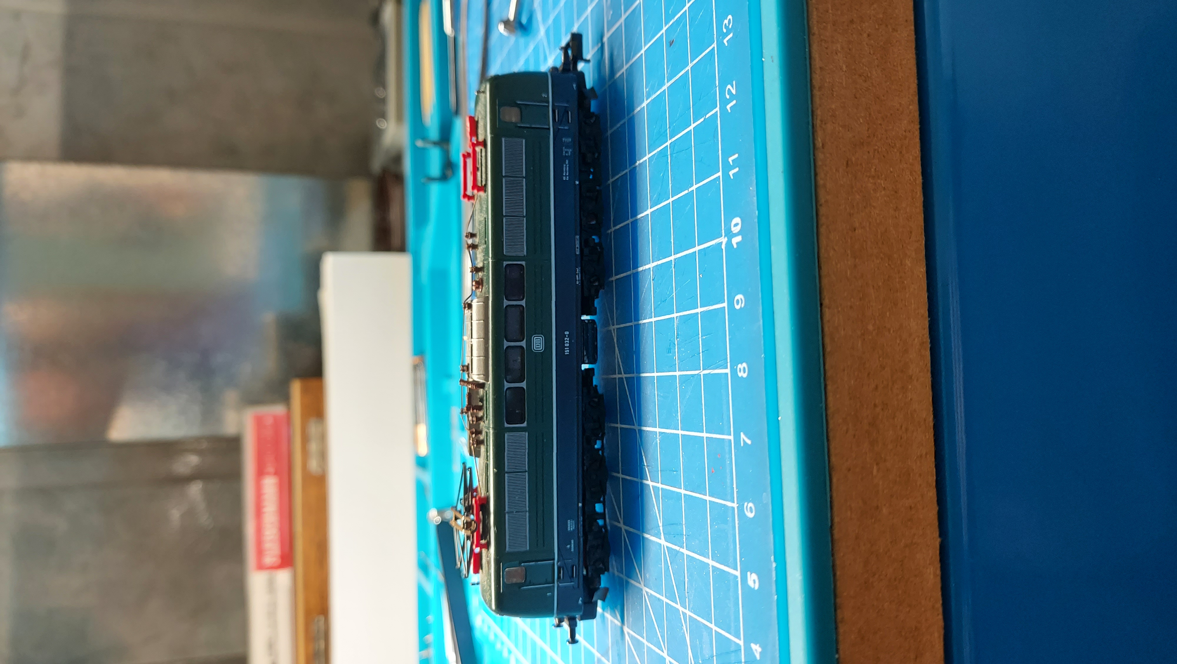

Buonasera a tutti, come ben sapete nn sono un genio ma qlkosa riesco a fare. Tra ieri e oggi sto cercando di far tornare sui binari la locomotiva in foto, praticamente quasi distrutta dal mio nipotino di 4 anni.
Lamelle prendi corrente ripristinate, fatto un ponticello con cavetto perchè da un lato del pcb nn arrivava corrente.
Provata a testa in giù funziona tutto, appena la metto sui binari nn si muove manco a pagarla oro, anzi, nn arriva proprio corrente.
Ho pensato agli assali ma sembra che tutti siano isolati, nel senso che tutti e 6 gli assali hanno la parte centrale dove viene infilato l'asse vero e proprio in plastica.. e quindi perchè nn si muove? So che è difficile avere una risposta senza avere la macchina sotto mano, ma qlk anima pia potrebbe buttarmi li un paio di indizi? Anche perché se nn gli riporto la locomotiva il mio nipotino mi fa "una testa tanta..." :D

Se hai modificato il pcb, occhio che una volta posata sui binari non ci sia qualcosa che va in corto, che invece quando è capovolta non tocca. A volte basta un minimo contatto con la cassa, se è metallica, che non si vede a loco smontata ma appena la chiudi tocca e manda tutto in corto

Ciao Luca, nessuna modifica al pcb, ho solo fatto un ponticello tra le 2 prese di corrente in conttato col circuito stampato dove nn passa corrente e il punto in cui la corrente viene data al motore.
