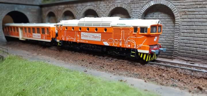

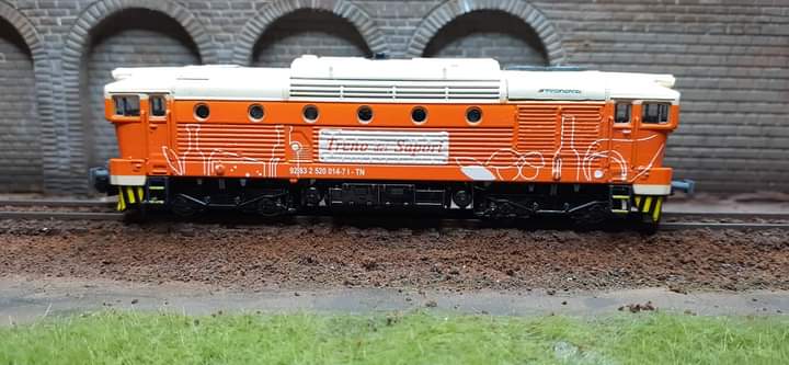

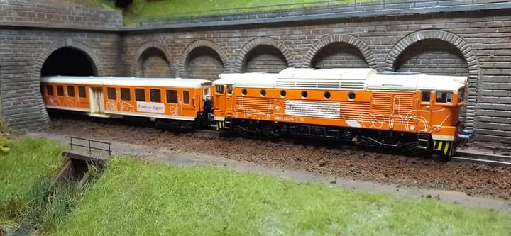

Vi presento una delle ultime elaborazioni:
la De 520 in Livrea del Treno dei Sapori.
FB_IMG_1629287444352.jpg [ 39.69 KiB | Osservato 1614 volte ]
FB_IMG_1629287452376.jpg [ 39.86 KiB | Osservato 1614 volte ]
FB_IMG_1629287457660.jpg [ 37.54 KiB | Osservato 1614 volte ]
FB_IMG_1629287464481.jpg [ 31.88 KiB | Osservato 1614 volte ]
FB_IMG_1629287472224.jpg [ 38.16 KiB | Osservato 1614 volte ]
FB_IMG_1629287480281.jpg [ 40.91 KiB | Osservato 1614 volte ]
FB_IMG_1629287486211.jpg [ 43.04 KiB | Osservato 1614 volte ]

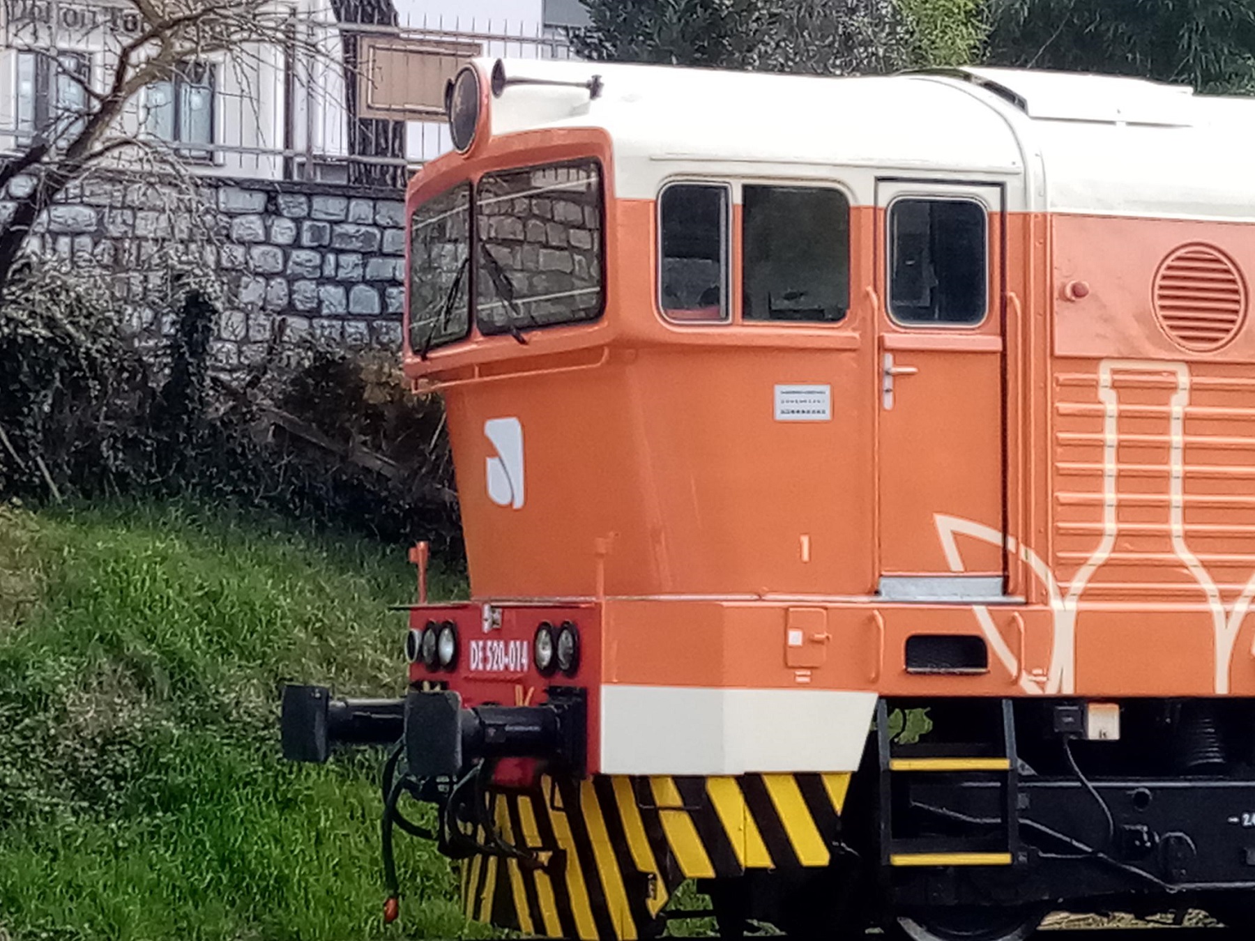

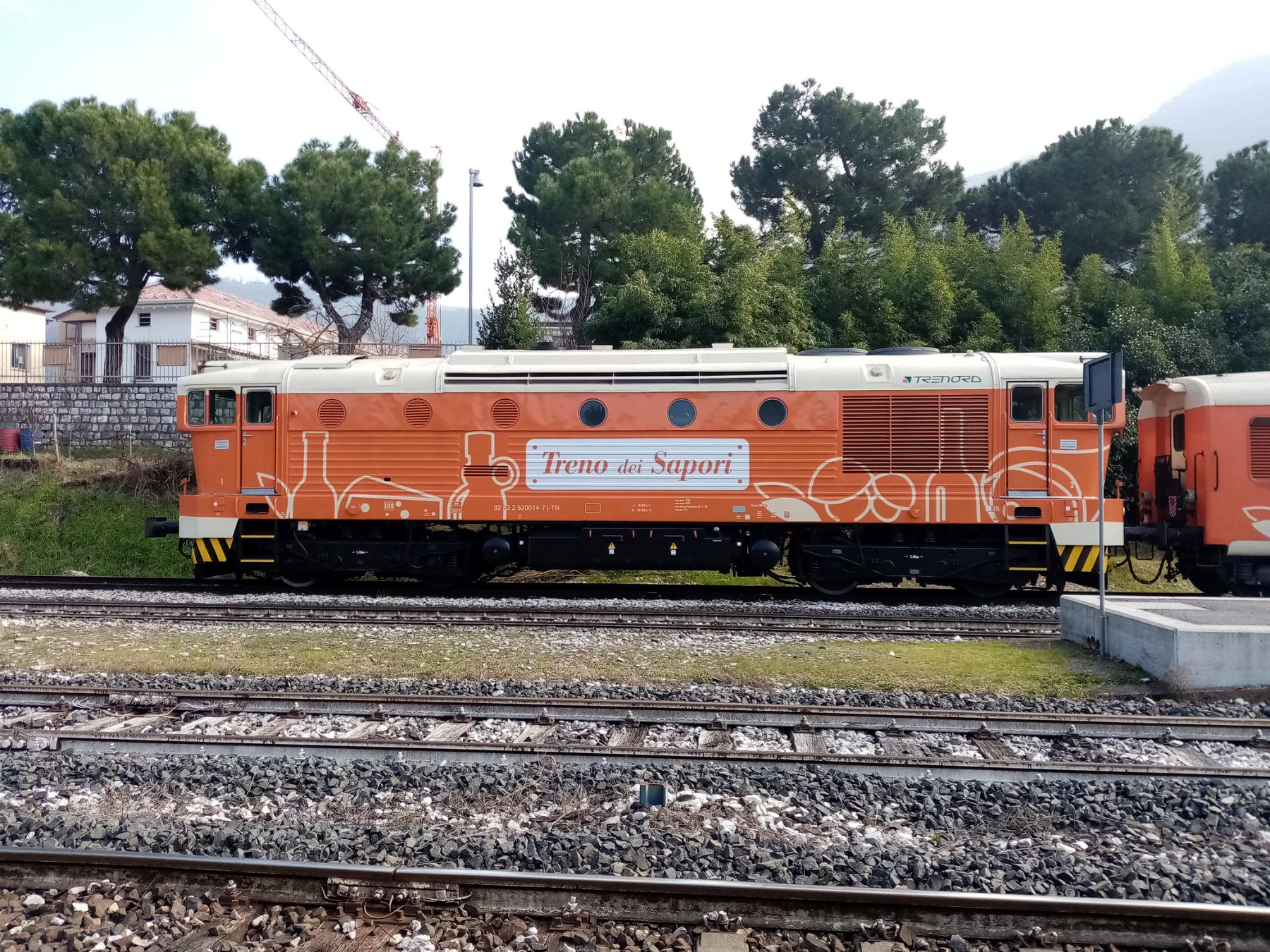

qui il modello originale, foto da me scattate nel 2020

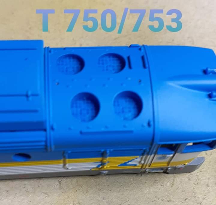

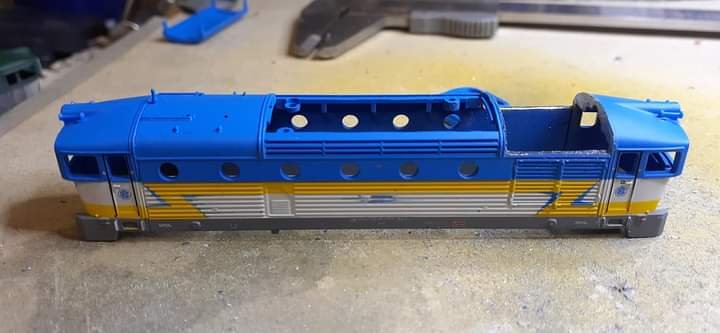

per chi fosse interessato riassumo l'elaborazione.
Sono partito da una 750/753 Minitrix delle ferrovie Ceche
che come caratteristica principale ha 4 ventole di raffreddamento
anzichè le 2 centrali del modello che circola in Italia, la FNM per intenderci, ma anche nella versione Hupac ecc.
si presenta cosi:

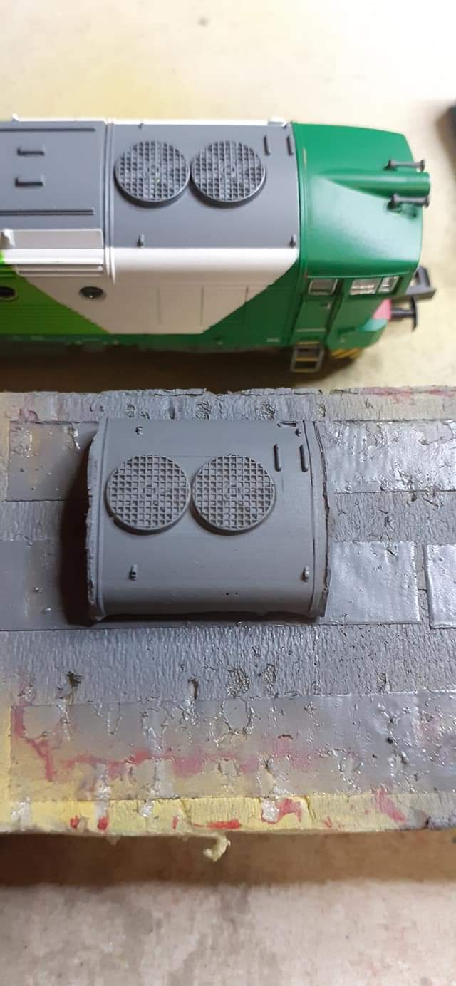

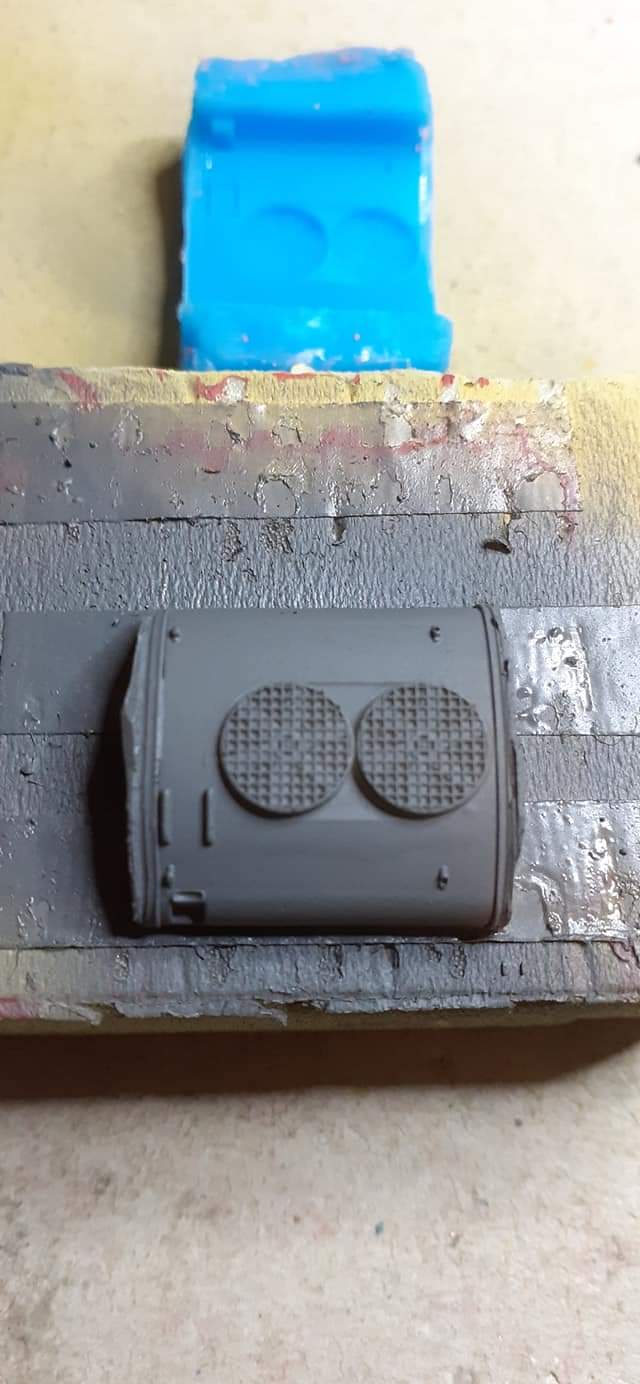

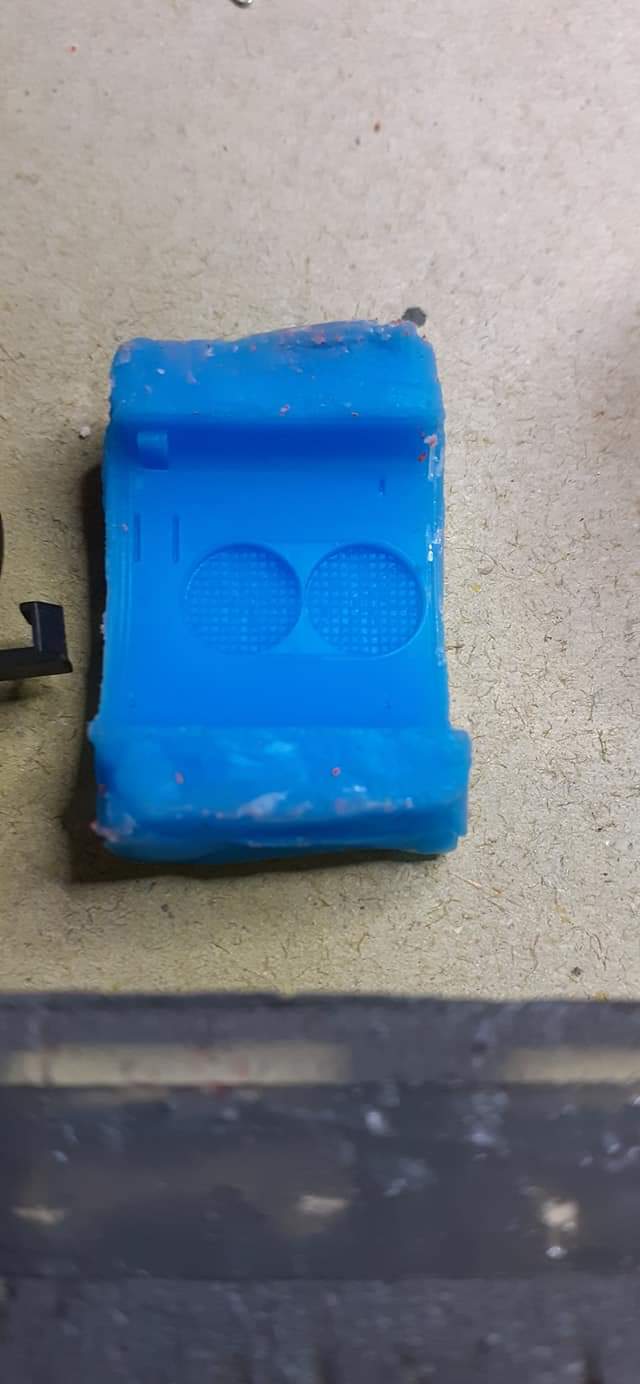

per modificarla quindi, ho proceduto a clonare le ventole dalla mia De 520 FNM, creando una
"culla" con la plastilina, per poter versare tranquillamente la gomma siliconica liquida, senza sporcare tutto il modello
questo è il risultato
FB_IMG_1629287511862.jpg [ 54.39 KiB | Osservato 1614 volte ]
FB_IMG_1629287526088.jpg [ 73.52 KiB | Osservato 1614 volte ]
FB_IMG_1629287517547.jpg [ 74.14 KiB | Osservato 1614 volte ]
Come si nota, facendo un lavoro accurato ed esente da bolle, si ricava una copia perfetta dell'originale,
chiaramente è duplicato in resina.
ho proceduto quindi successivamente ad asportare dal modello
la zona interessata. Operazione non proprio facilissima in quanto
la carrozzeria è in metallo bianco da 1 mm quindi particolarmente "coriacea" al dremel;
agendo però con pazienza senza voler correre a tutti i costi, si arriva alla fine.
Ovviamente bisogna essere molto cauti a non rovinare i dettagli adiacenti.... :) quindi mano, non ferma, fermissima !

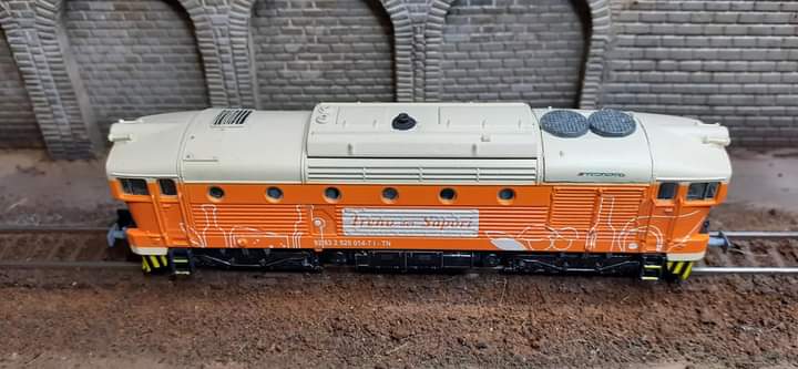

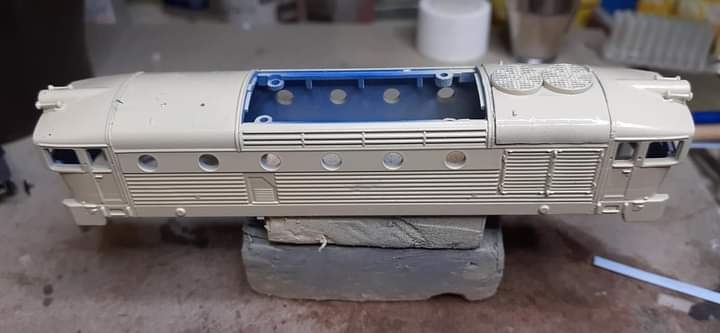

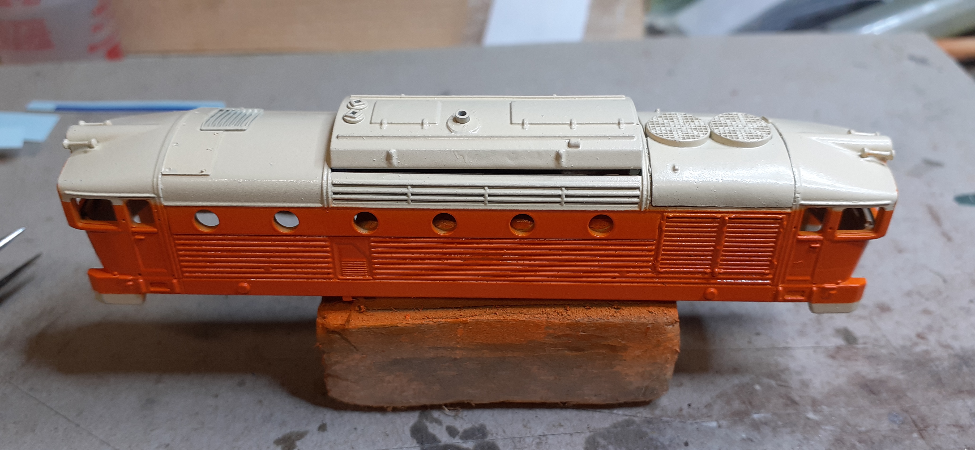

una volta asportata la parte, è stata fatta entrare a misura la nuova copertura con i due ventilatori,
che volutamente non è stata stuccata in quanto nella realtà è un pannello asportabile.

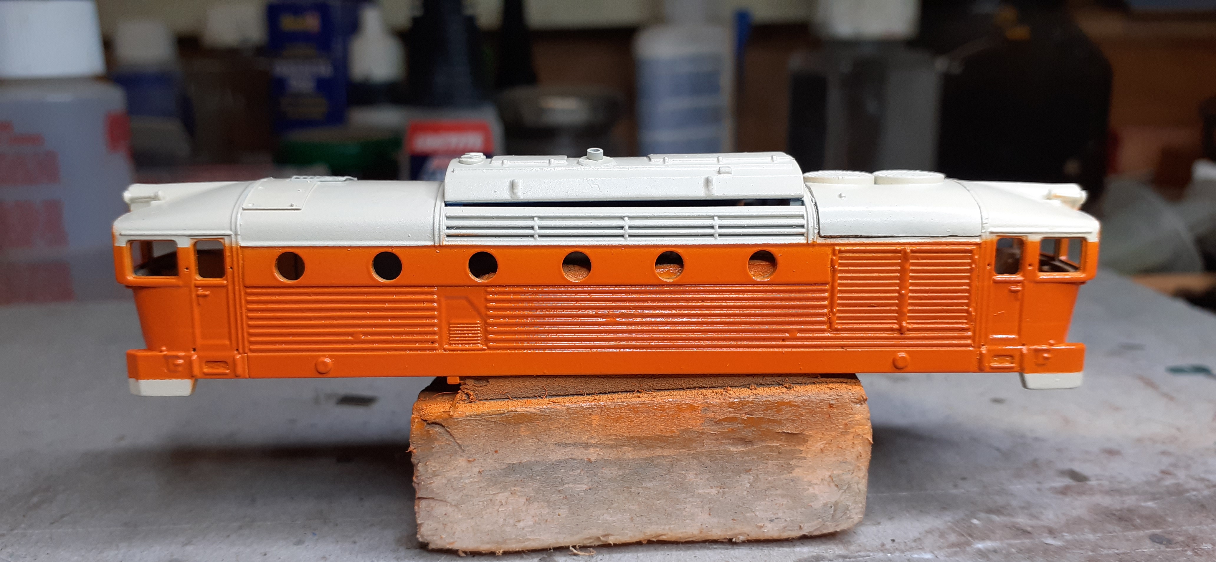

qui alcune foto delle successive sessioni di verniciatura
FB_IMG_1629287535308.jpg [ 22.92 KiB | Osservato 1614 volte ]
20210802_121528.jpg [ 2.14 MiB | Osservato 1614 volte ]
20210802_121554.jpg [ 2.16 MiB | Osservato 1614 volte ]

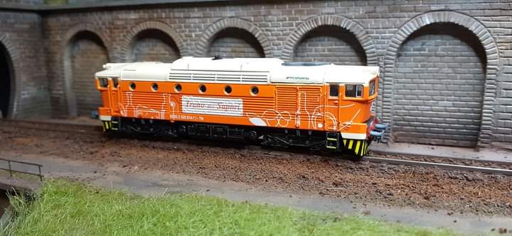

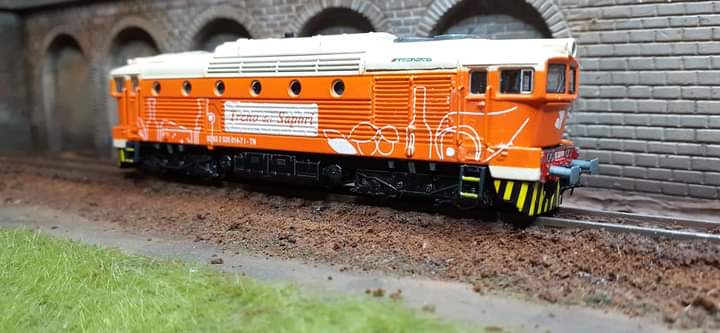

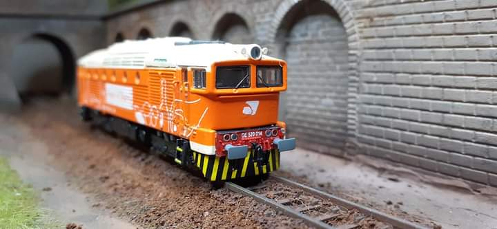

per concludere, un'elaborazione di sicuro effetto ma piuttosto impegnativa,
soprattutto nella fase di rimontaggio di tutti i particolari e nella fase di taglio delle prese d'aria...
ma alla fine l'entusiasmo è veramente ad alto livello. :D
come tocco finale anche le cornici frontali dei finestrini hanno ricevuto la (finta) guarnizione
nera (con vernice acrilica Vallejo) in quanto sul modello "Ceco" erano argento.
I vomeri sono stati ottenuti applicando delle decal, create ad Hoc per questo modello, come i pittogrammi delle bottiglie
prosciutti vari ecc ecc
data la forma curvilinea dove l'adesivo della decal fa poca presa, ho utilizzato la vernice trasparente lucida
(tra vomere e decal) per farla aderire perfettamente.
anche il telaio ed i carrelli sono stati completamente riverniciati in nero al posto del grigio del modello Céco...
e adesso con le carrozze Ich Models del treno dei sapori.. il convoglio è completo ! ;)
