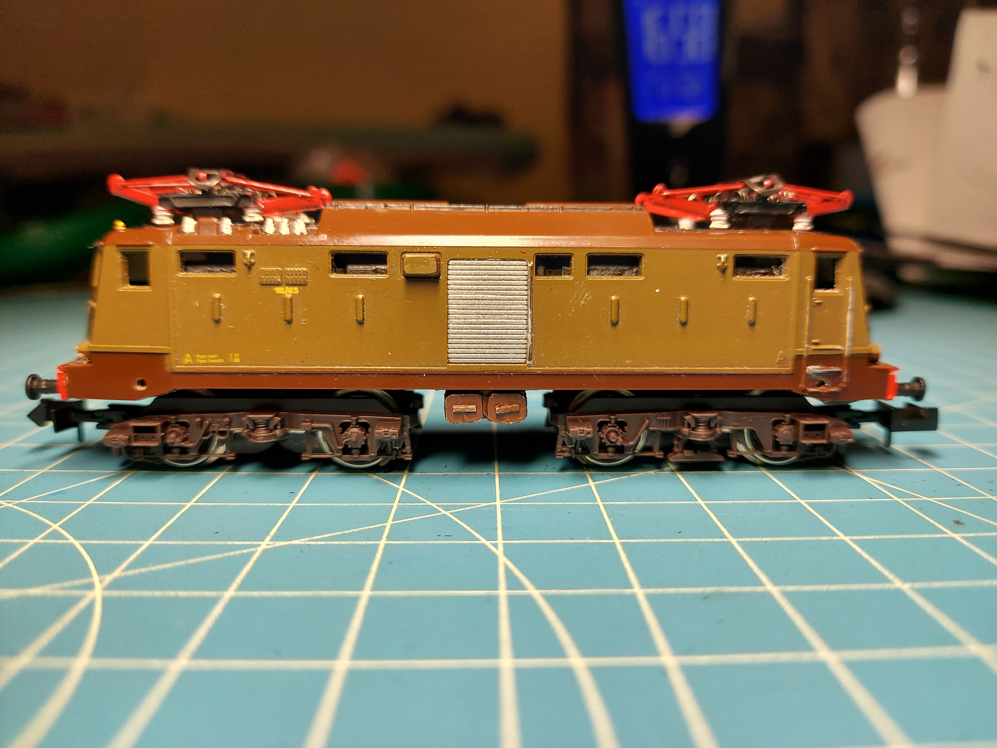

La Lima entra molto facilmente sulla meccanica Darstaed della Re 4/4 (quelle della de agostini). Gli spigoli della meccanica vanno comunque fresati, ma se la trovi costa 10 euro, quindi ne vale proprio la pena.
Meccaniche che entrino senza modifiche a parte il kit lineamodel penso non ce ne siano, per questo se la trovi la Darstaed è perfetta.
Guarda la mia, che ho poi modificato e ridipinto:

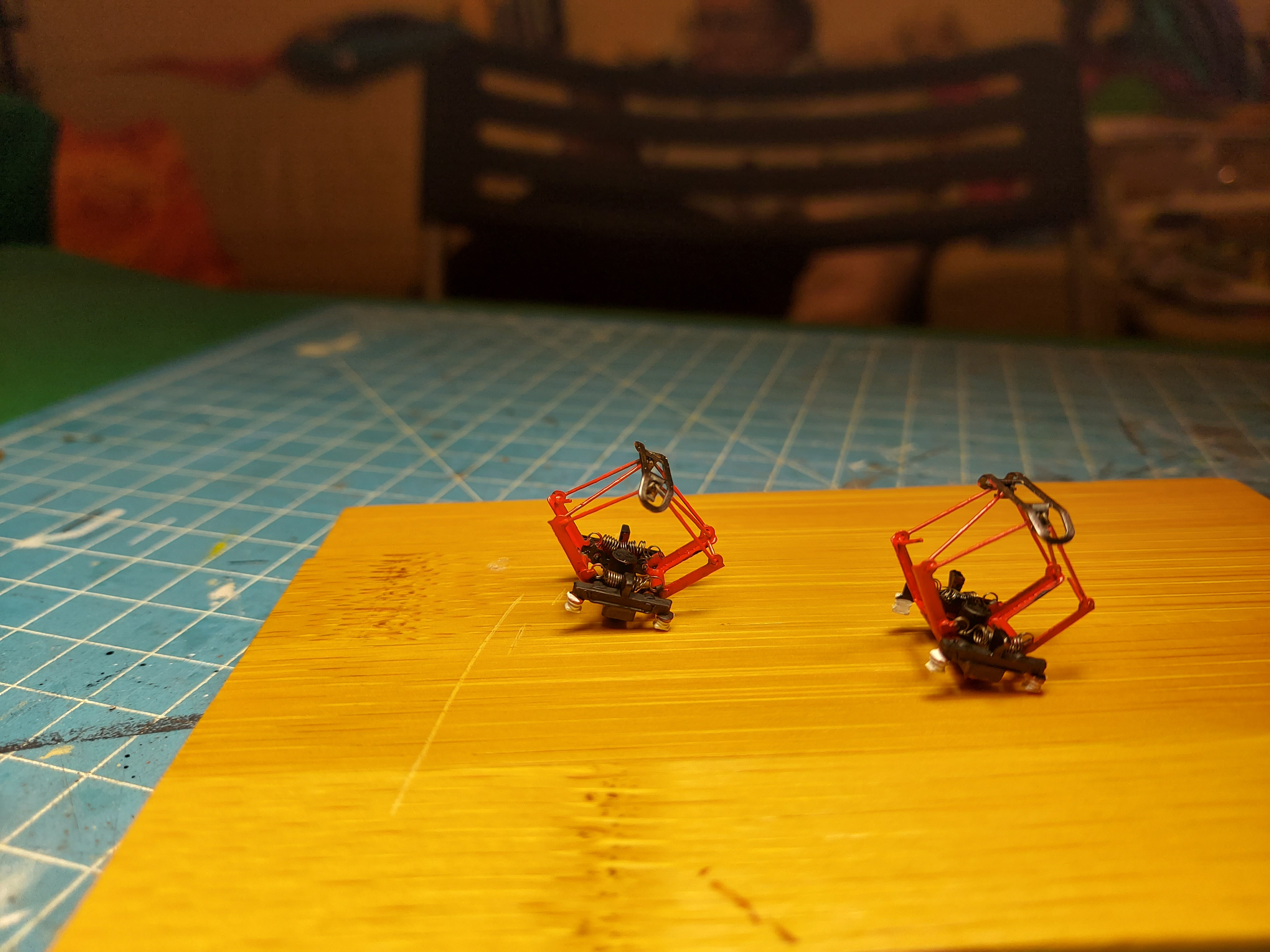

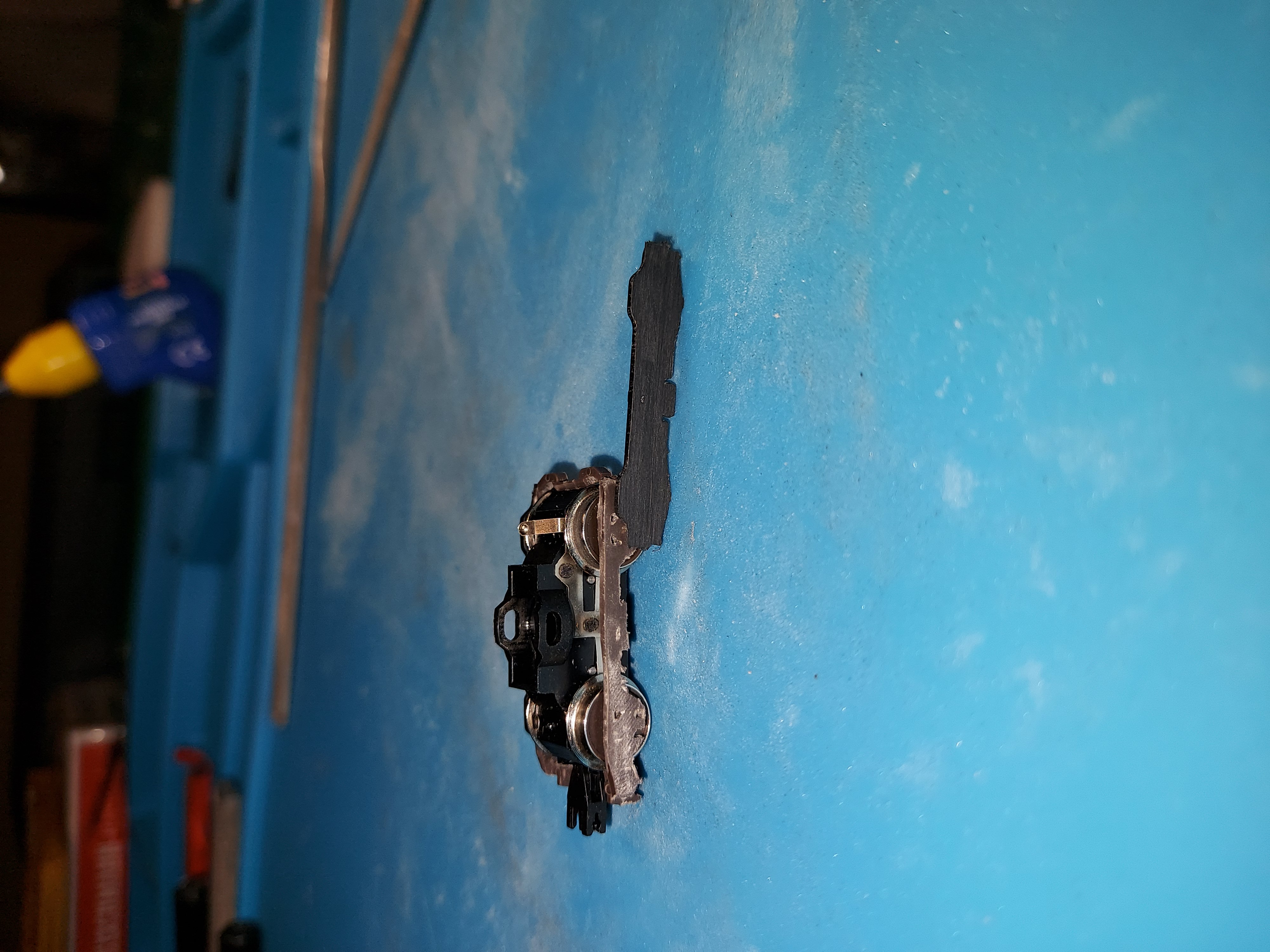

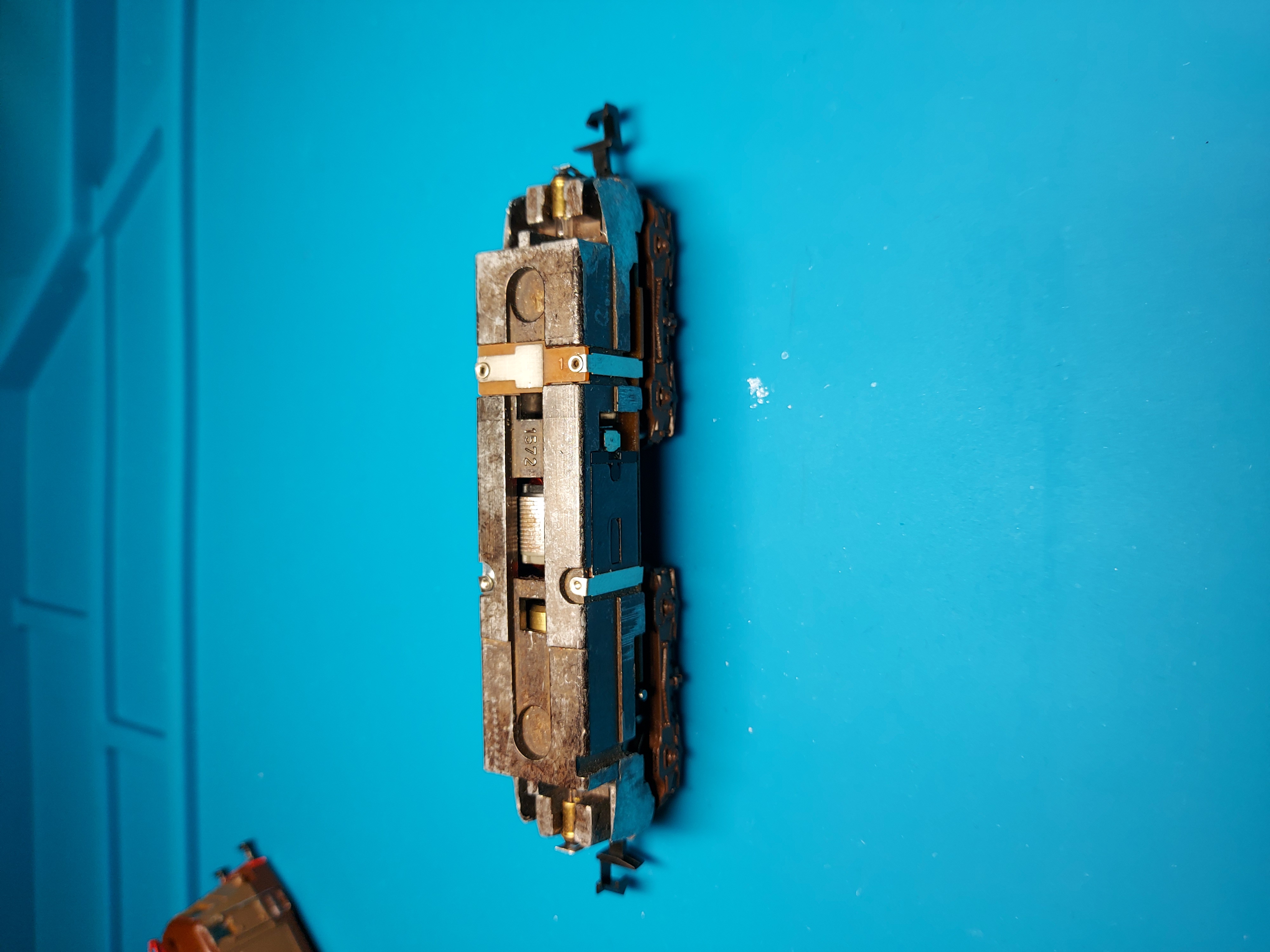

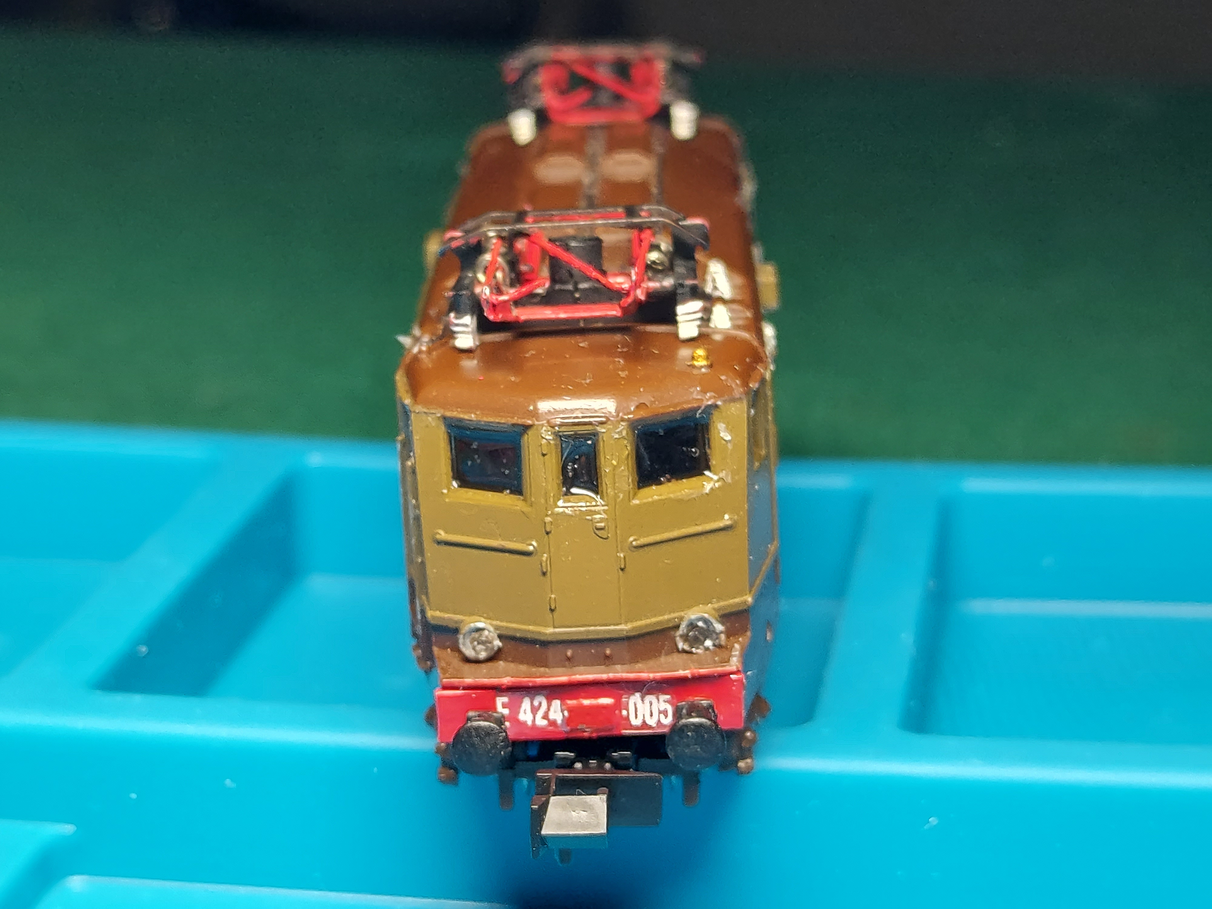

io ho rimotorizzato la 424 Lima di mio padre l'inverno scorso (dandogli qlk colpo di vernice per abbellirla ulteriormente) con l'accoppiata telaio/motore di una E141 Fleishmann. funziona benissimo, anzi troppo veloce, ma ha una trazione pazzesca. Purtroppo x te c'è da lavorarci un po' di Dremel, ma si può fare tranquillamente.
Se nn riesci a trovare la Daersted o se nn riesci a sistemarla o ancora, se nn hai tanta voglia di fresare, trovami una E141 Fleishmann o Arnold, mi spedisci il tutto e te la posso fare io dopo l'estate.

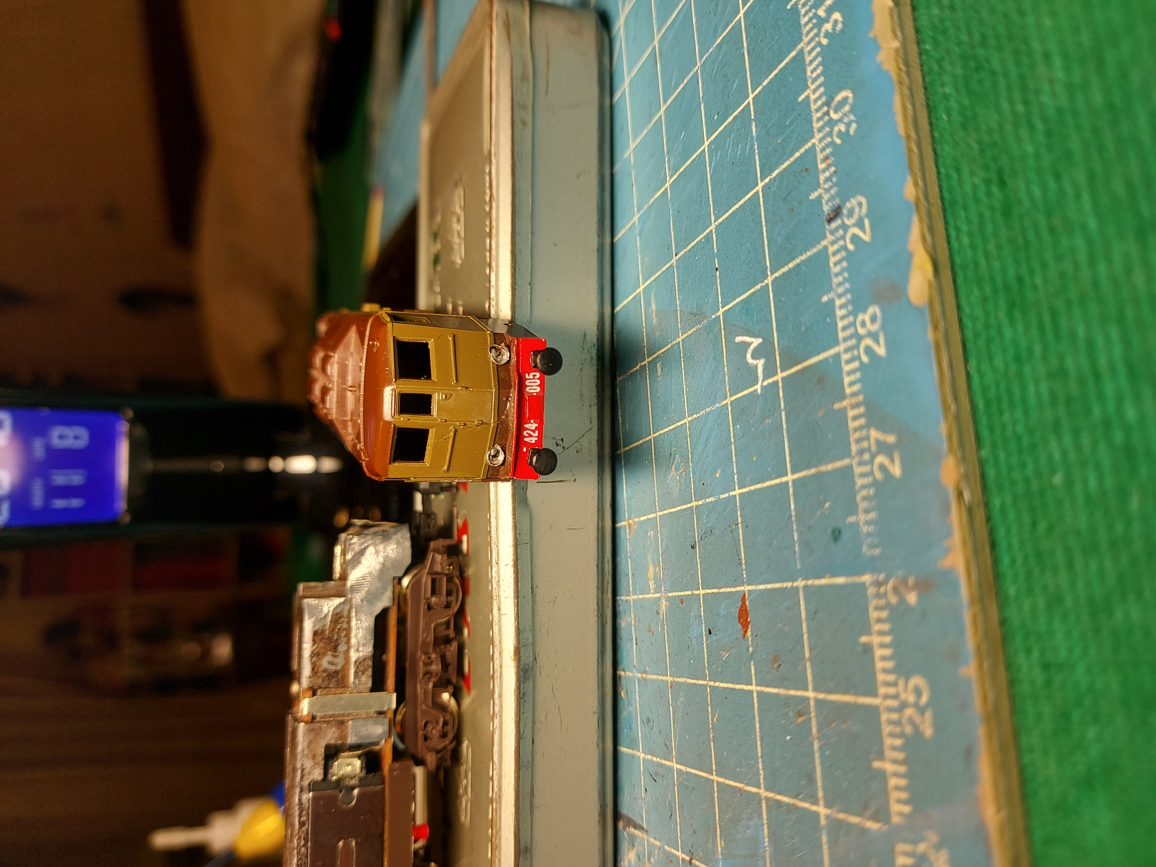

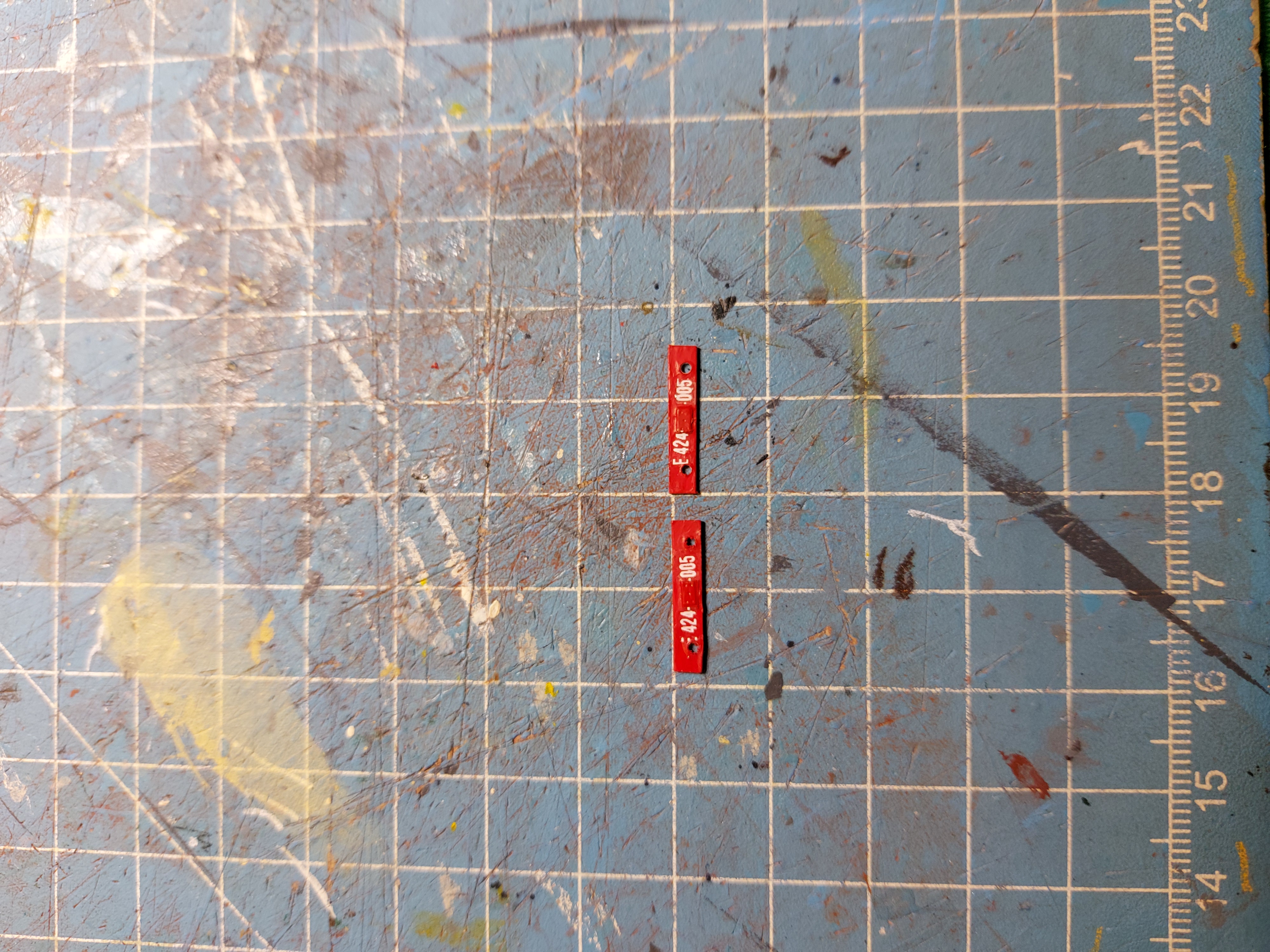

Ecco qlk foto...
Commento file: Telaio già fresato
20201120_164009.jpg [ 2.16 MiB | Osservato 1162 volte ]

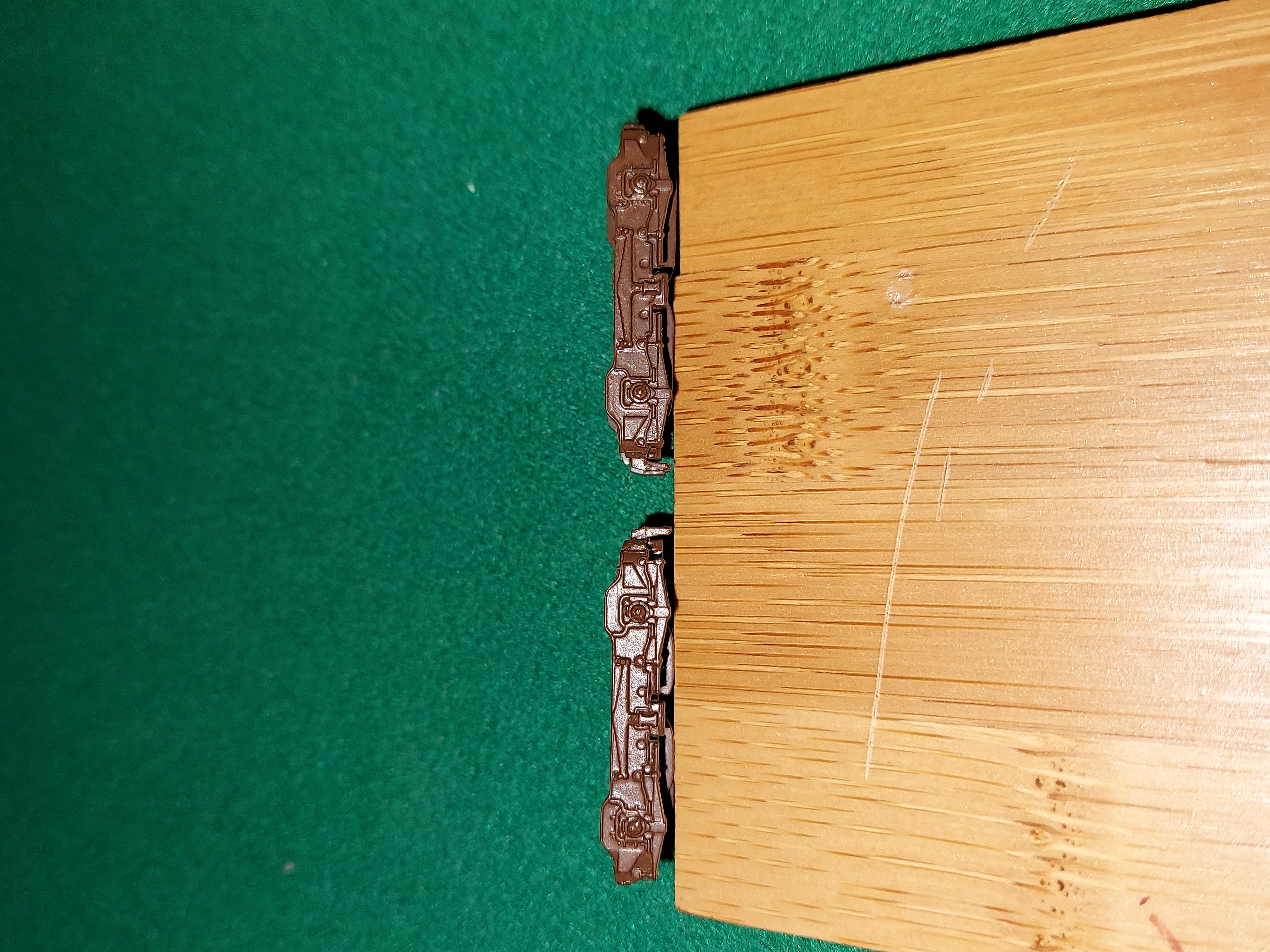

Commento file: Dopo aver smontato i carrelli ho limato le f8ancate del 141 per applicargli quelle dei carrelli corretti dwl 424
20201113_175123.jpg [ 1.4 MiB | Osservato 1162 volte ]
Commento file: Fiancate corrette applicate e verniciate in castano
20201115_102100.jpg [ 1.92 MiB | Osservato 1162 volte ]

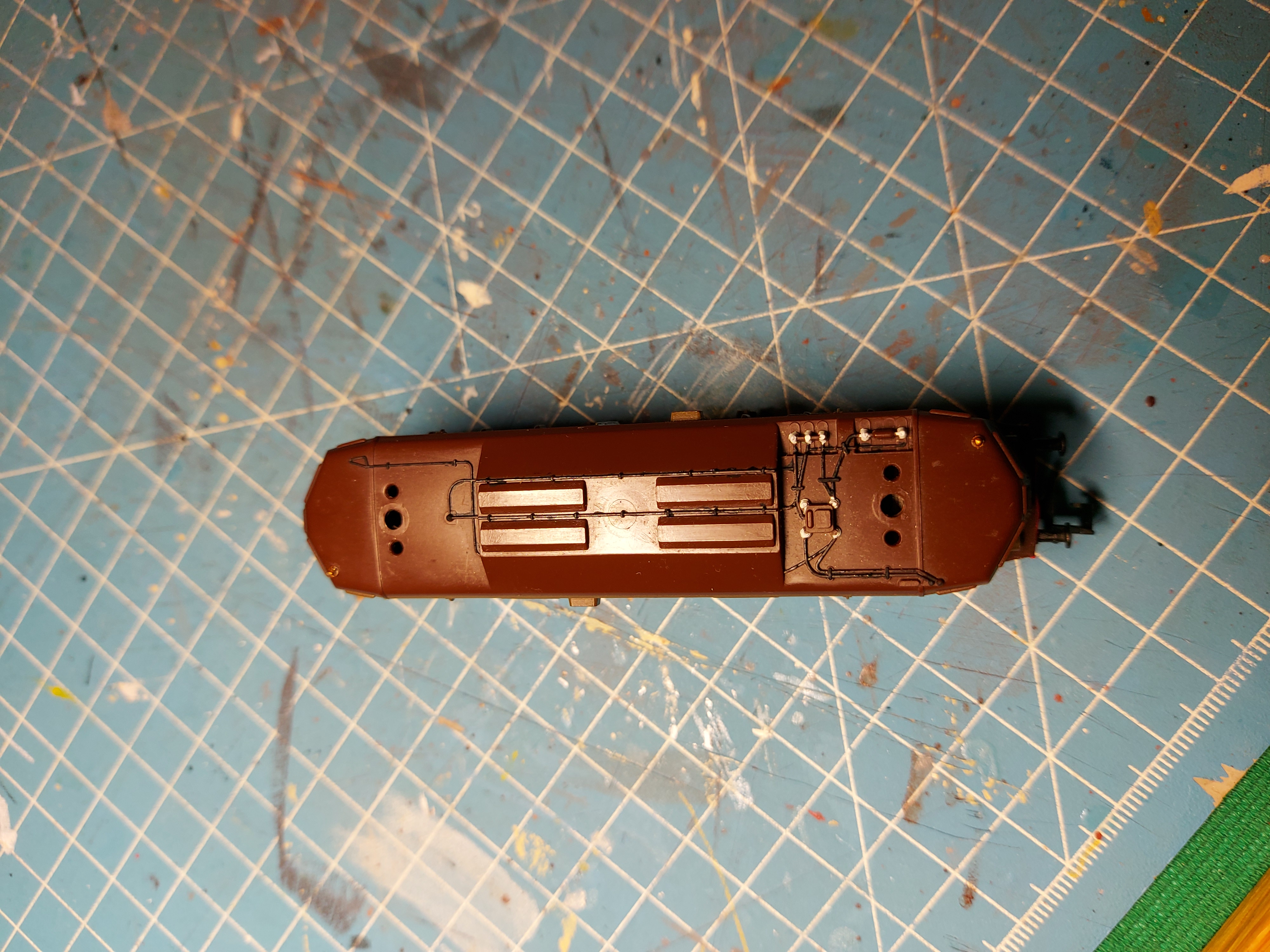

Commento file: Lasciare tutto il tetto in castano, tubature e isoltari compresi, nn mi piaceva così armato di pennello fine e pennino li ho riverniciati.
20201109_192331.jpg [ 2.73 MiB | Osservato 1162 volte ]
Commento file: Così come ho riverniciato i pantografi originali Lima
20201109_192434.jpg [ 2.8 MiB | Osservato 1162 volte ]
