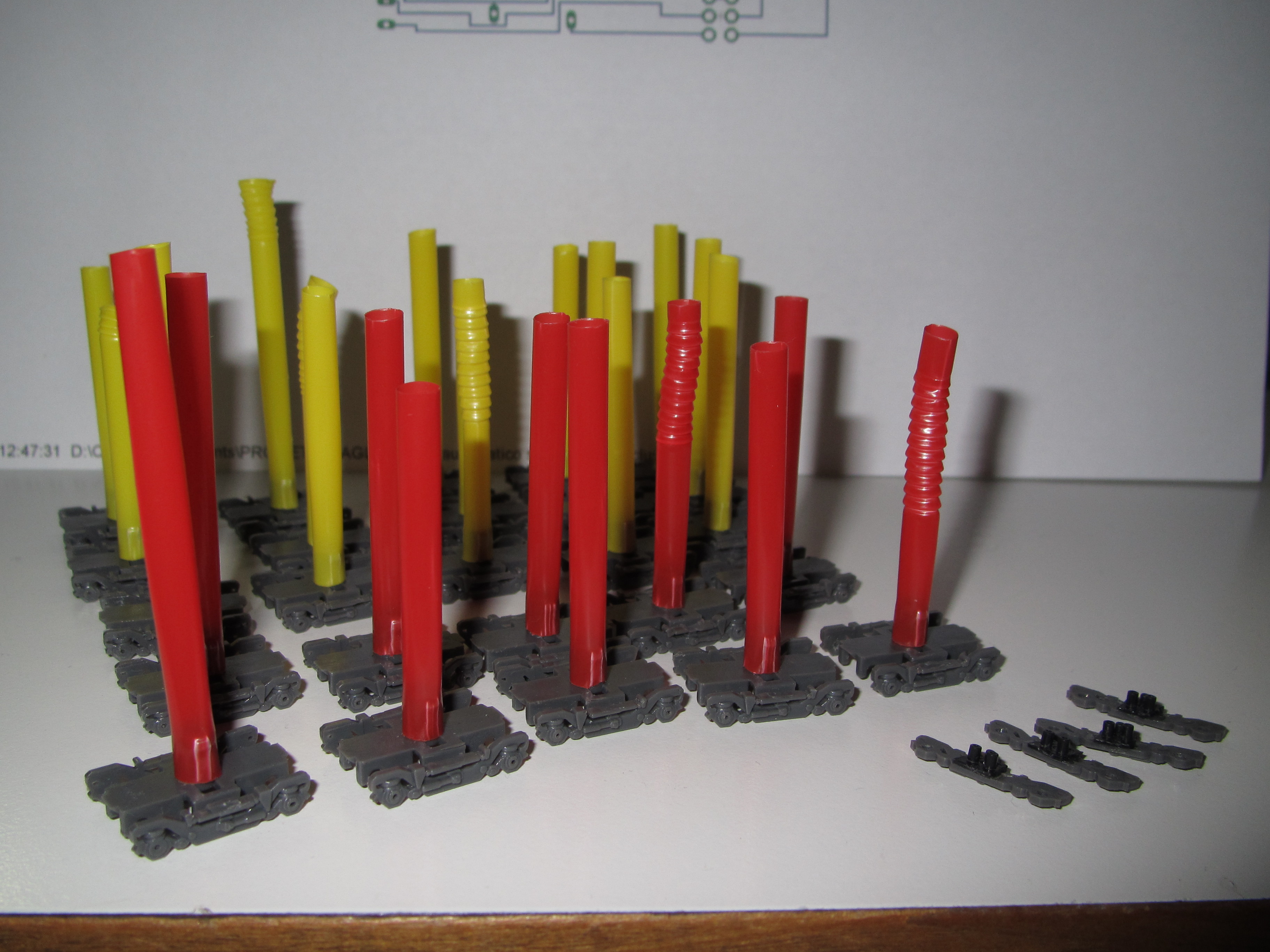

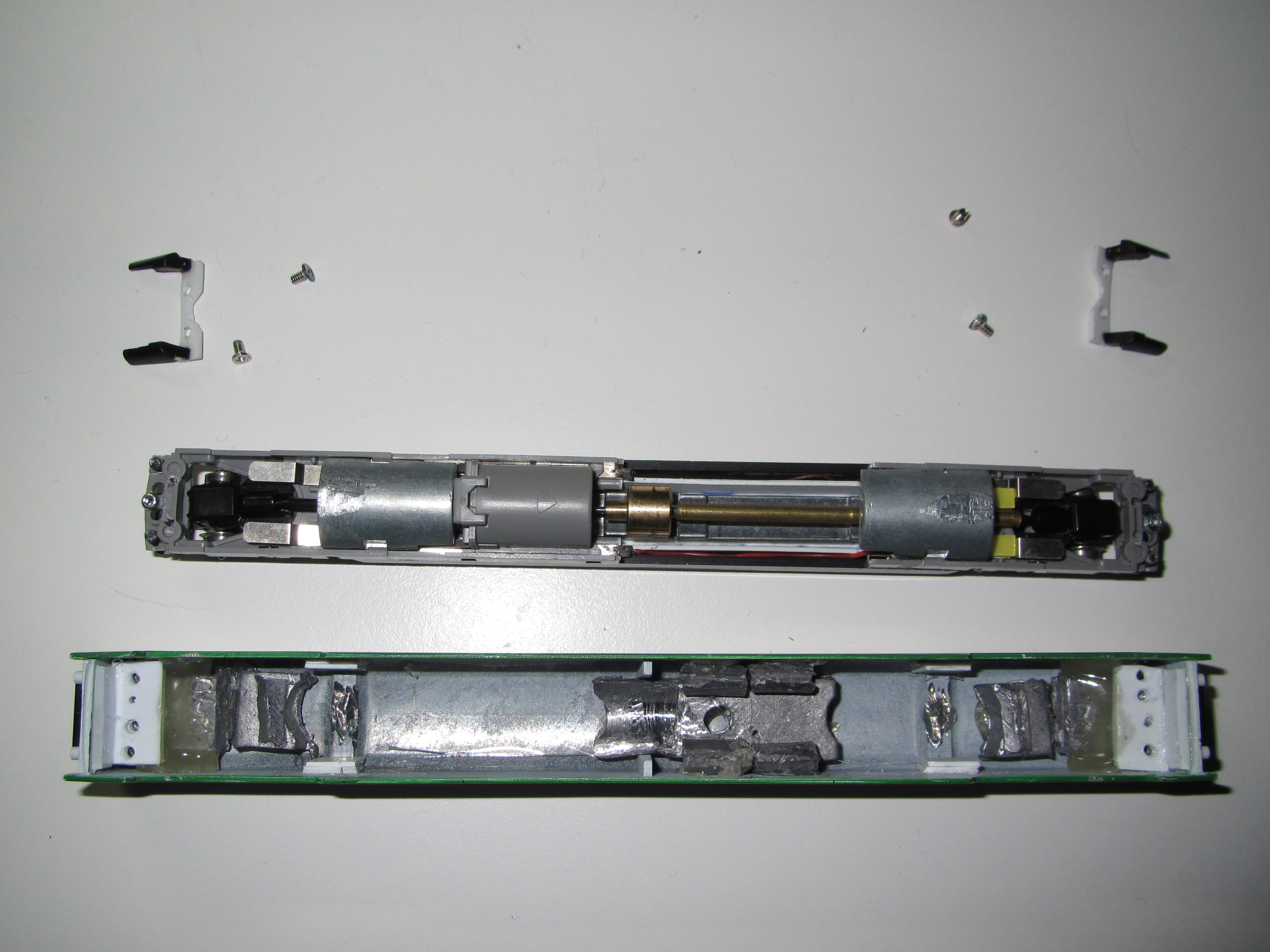

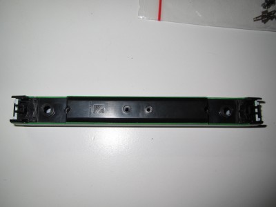

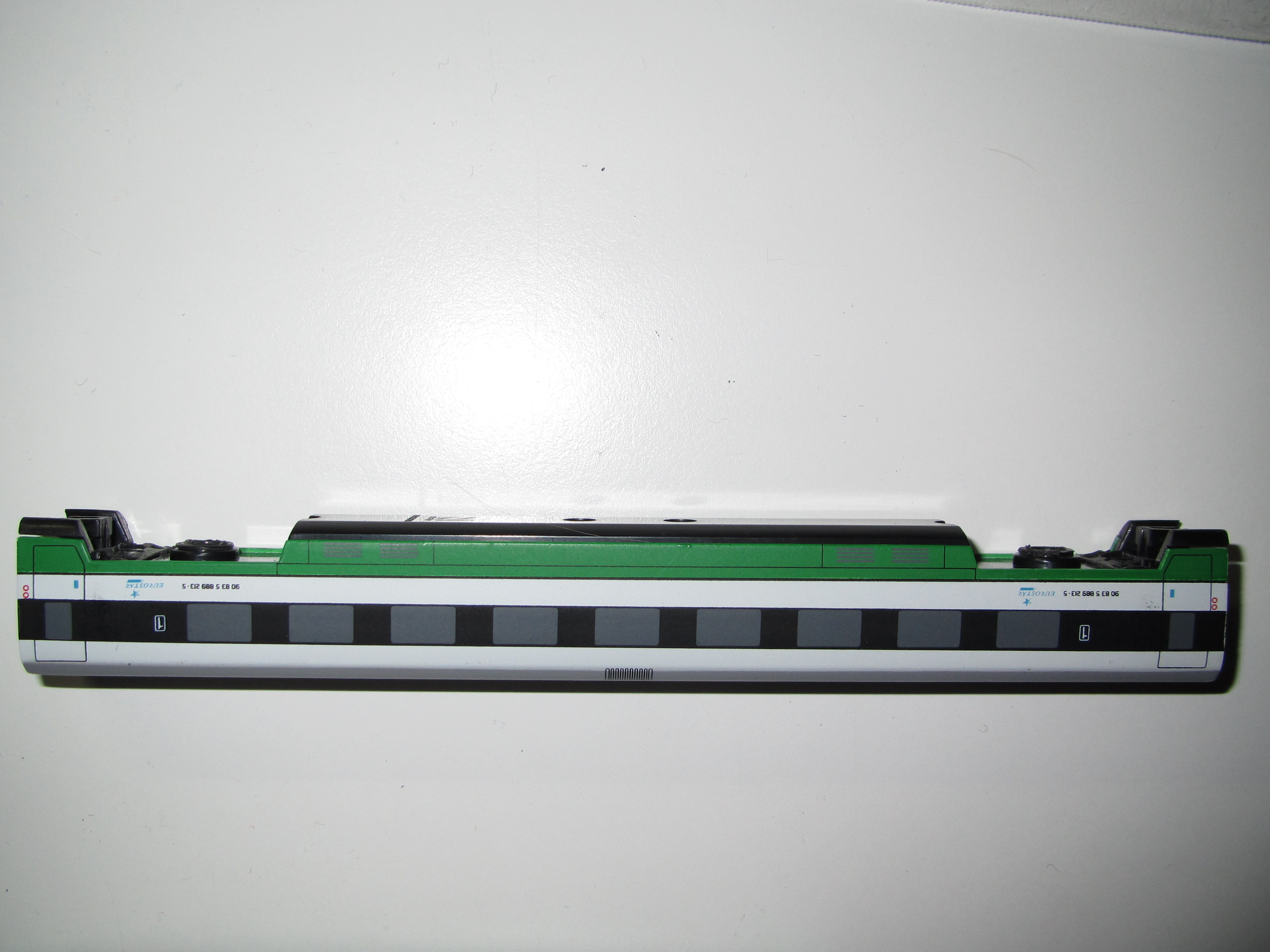

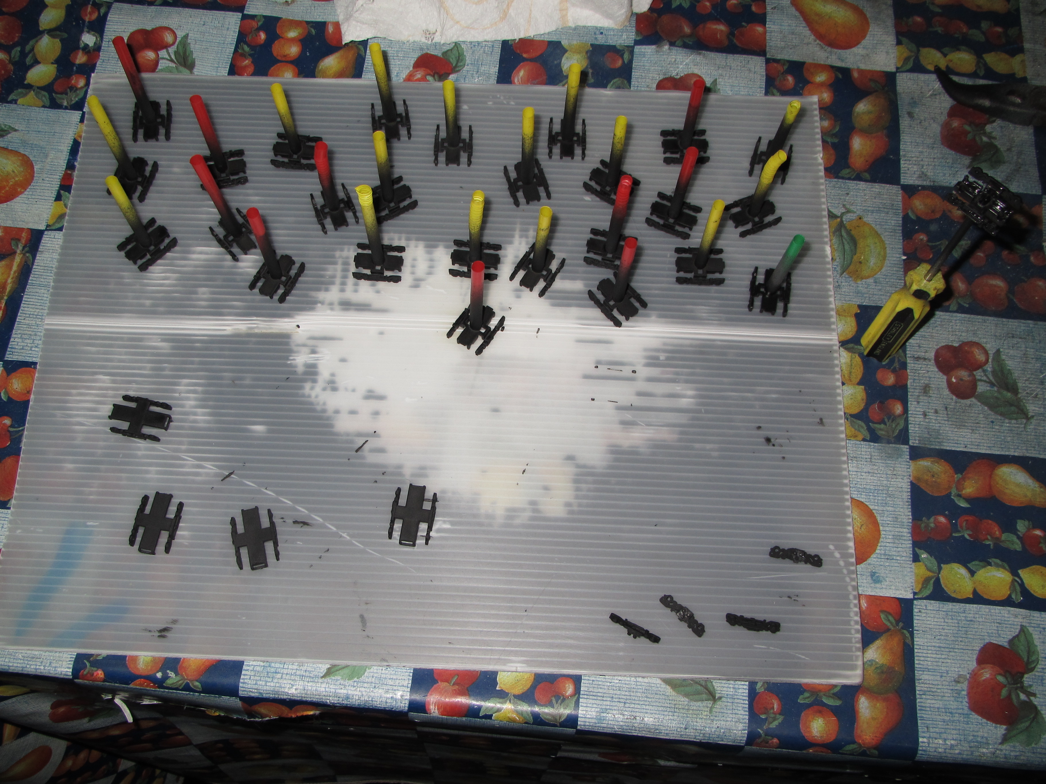

Recentemente su FB è tornato in auge uno dei miei convogli preferiti, e visto che nel 2013 feci un accrocco, forse è ora di condividere quelle poche foto che ho..... :D ;)
Meccanica, tomitec tm07 allungata, motorizzando così una carrozza appositamente appesantita a 300grammi, che consente di far circolare 5 6 carrozze piu le due unità di testa ai 300Km/h circa in scala ... 4 anelli di aderenza su 8.... unità di testa con prese di corrente per le luci e condensatori per evitare lampeggi...
Tutti i carrelli riverniciati e abbassati idem le carrozze.....
Il tutto è da ottimizzare ancora oggi... luci troppo potenti ecc...

Lavoro molto interessante. Nella carrozza motorizzata hai utilizzato da una parte il cardano originale (che immagino sia con un incastro a bicchiere come sul tm-25), dall'altra parte che tipo di cardano hai usato? Immagino che tu abbia tolto i bicchierini originali e li abbia sostituiti, ma con cosa?
Scusa se nn utilizzo il gergo tecnico ma nn saprei come chiamarli.
Luca
 Oggetto del messaggio: Re: Etr 500 delprado/new ray
MessaggioInviato: 26/02/2021, 0:08
Messaggi: 7054
Stesso sistema della 668 asn, tagliato il cardano in 2 e allungato con tubo di ottone in cui ho inserito alle estremità i 2 pezzi tagliati, così ottenendo a giusta lunghezza...

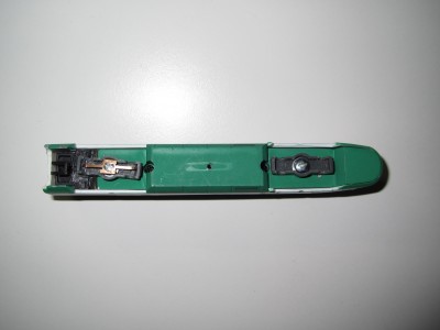

E se invece si utilizzasse un telaio Tomix TM05 per motorizzare una delle due motrici del new ray? Con qualche approssimazione, le misure mi sembrano accettabili, ma se nessuno lo ha fatto finora prima di acquistare il telaio non vorrei stare dimenticando qualcosa.. :?:
MessaggioInviato: 24/05/2021, 20:00
Messaggi: 7054
La motrice non riesci ad appesantirla adeguatamente... se ti accontenti di un 5 6 pezzi puoi..... comunque la Tm 05 è simile alla tm 07 sollo il passo dei carrelli è inferiore...
...vedi nella bibbia dell'ennista ;) :
https://scalaenne.wordpress.com/2009/05 ... iapponesi/
MessaggioInviato: 25/05/2021, 1:08
Messaggi: 932
Il mio è giusto 6 pezzi, quindi spero vada bene la tm05 che ho appena acquistato. Nel caso la riempio di piombo in ogni spazio libero. Grazie mille :mrgreen:
