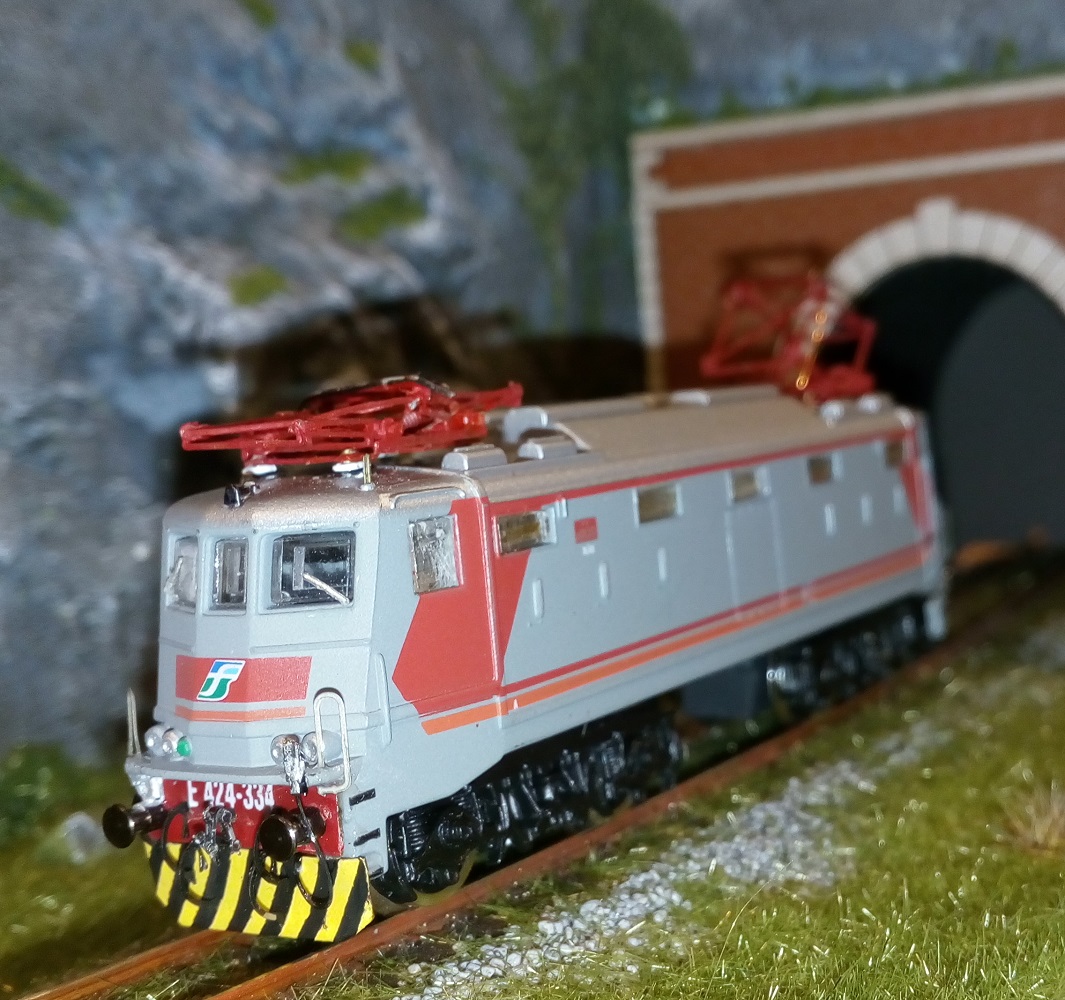

Eccola. L'ho finalmente finita. Ho iniziato la lavorazione tre mesi fa insieme ad un'altra 424 castano-isabella, sempre su meccanica De Agostini, che aspetta ancora finestrini e particolari. Ovviamente erano entrambe in buona compagnia di altre elaborazioni.
Telaio e meccanica De Agostini (ovviamente abbondantemente fresata) digitalizzata con decoder LaisDCC, cassa e testate dei carrelli Del Prado, vetri rielaborati dagli originali, pantografi Linea Model, isolatori, gancio da un solo lato, pancone completo dall'altro, fischio, tergicristalli, corrimano sui panconi.
Con la mia stazione digitale (Claudia CS + software JMRI) ho calibrato bene la velocità, in quanto il potente motore era un pò esuberante nelle prestazioni di velocità.
Prossimamente vi farò vedere in video un convoglio con la E424 navetta.

Bellissima, complimenti!
