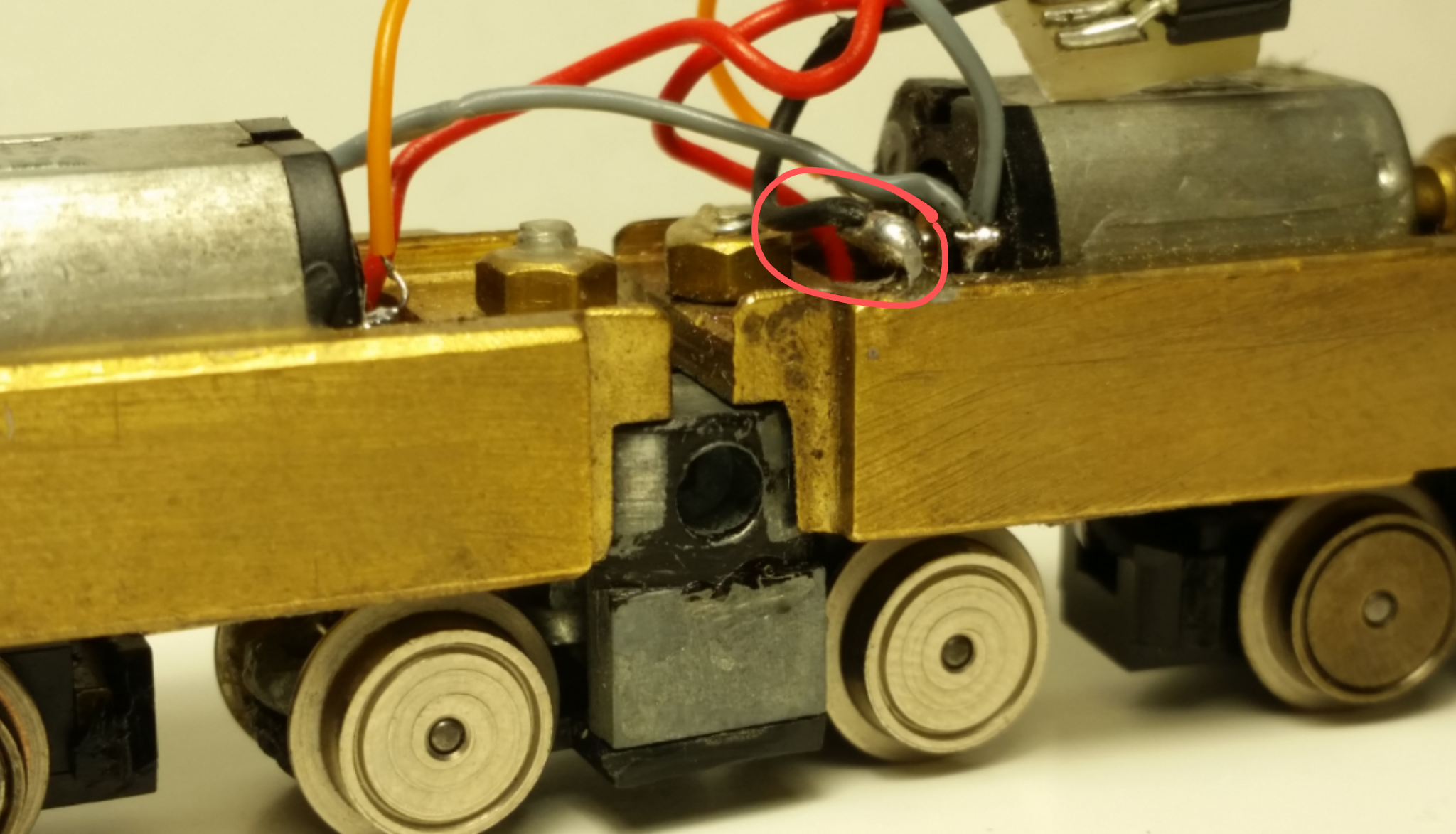

Piccolo (e doveroso) update sullo stato dei lavori. L'altra sera sono stato contattato da Graziano che ha svelato il mistero: i carrelli sono derivati dalla BR 216 Minitrix e correttamente hanno una sola lamella ciascuno. Entrambe le lemelle portano lo stesso polo (il filo rosso nel mio caso) mentre l'altro polo (filo nero) è saldato al telaio metallico come vedete nel cerchietto in foto.

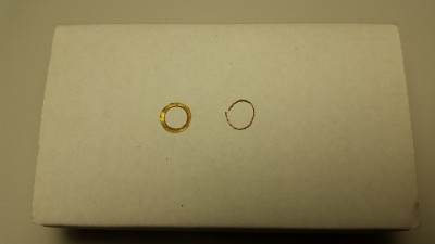

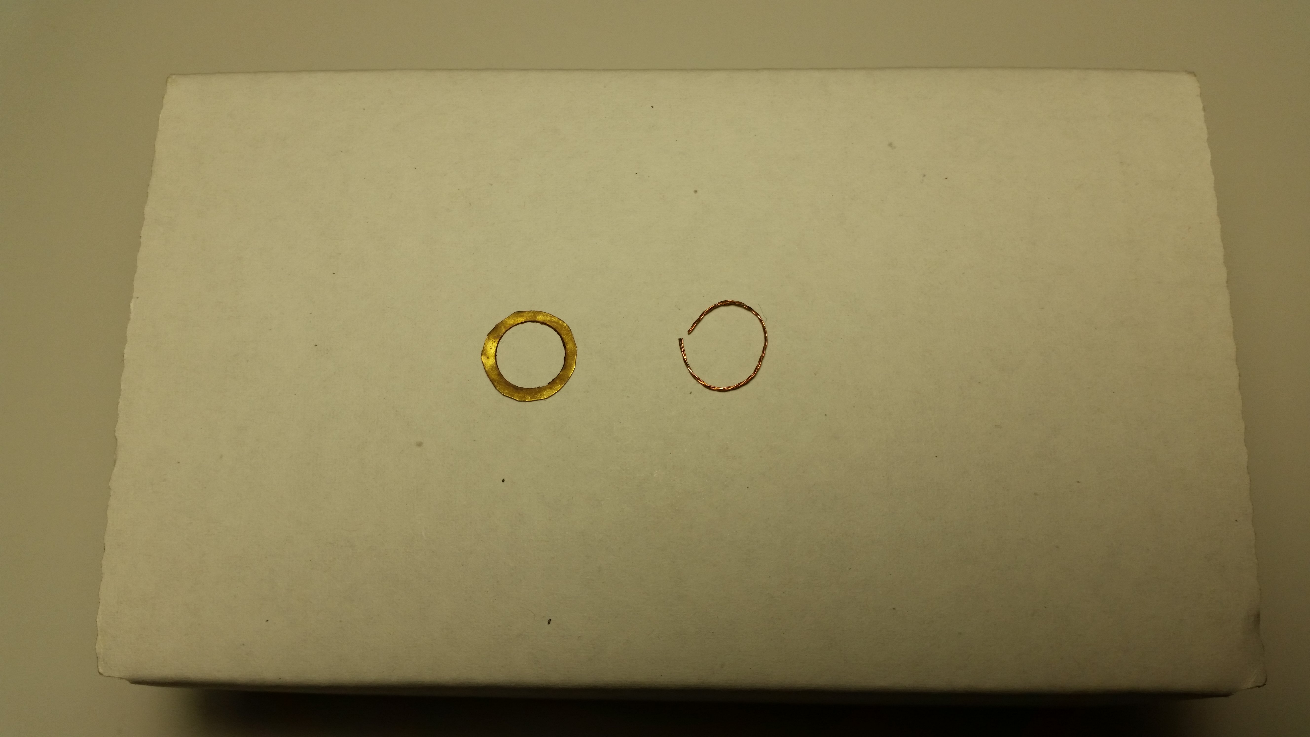

I carter dei carrelli sono metallici così come gli assali, quindi seguendo il percorso filo nero-ottone-carter-asse-ruota il collegamento del secondo polo è assicurato senza l'uso di lamelle. I problemi sorgono quando il contatto tra carter e telaio non è perfettamente pulito; Graziano suggerisce di inserire nelle sedi dei carter dei cerchietti di filo di rame attorcigliato in modo da assicurare una migliore conduttività. Quindi ho smontato i carrelli e, sorpresa, sono saltati fuori questi:
IMG_20200604_170452.jpg [ 1.21 MiB | Osservato 1238 volte ]
Probabilmente ci avevamo già messo le mani tempo fa... :roll:
Per prova ho rimontato tutto senza mettere i due cerchietti di rame e la motorizzazione è miracolosamente risorta. Chiaramente non voglio sminuire assolutamente i preziosi suggerimenti di Graziano (che è sempre gentilissimo e lo ringrazio). Credo che in questo caso sia tutta una questione di tolleranze meccaniche che variano aleatoriamente da modello a modello, ragion per cui tendo sempre a preferire la configurazione elettrica a "massa flottante" (il polo nero collegato direttamente alle ruote tramite lamelle e filo dedicato e telaio elettricamente neutro) rispetto a quella "massa bloccata" come in questo caso, dove la conduttività elettrica è affidata al contatto tra le parti strutturali.

Pensavo proprio a un polo a massa. Non metterei mai degli anellini; piuttosto in caso estremo delle lamelle striscianti sulle ruote e saldate alla cassa. No concordo sulla trasformazione da serie a parallelo, dato che così raddoppi la tensione che arriva a ciascun motore, cosa che ritengo nella fattispecie difficilmente governabile. Piuttosto prova ad invertire i due motori nella serie, dato che un motore potrebbe assorbire più dell'altro e quindi provocare una caduta, cosa possibile ma in genere trascurabile. Tieni in ogni caso presente che, evidentemente, i motori sono costruiti per lavorare a 5-6V. Buon lavoro - Francesco
