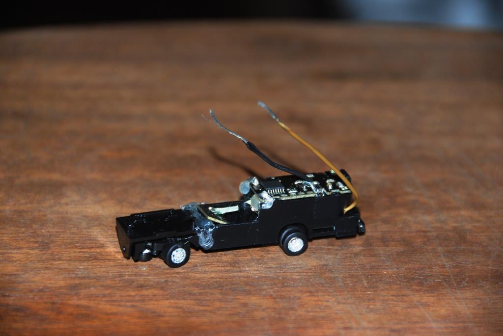

Mi sto concentrando sui benedetti/maledetti bus Tomix/Tomytec … Per cominciare ho predisposto i due telai “incidentati” in modo da avere due semplici fili da alimentare rimuovendo/by-passando i rispettivi integrati. Sono fissati in posizione con … colla a caldo!!! Alimentati con una “enorme” batteria AAA , sembrano andare senza problemi!
Commento file: Telaio con i due fili a vista.

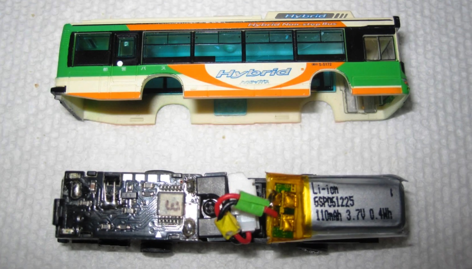

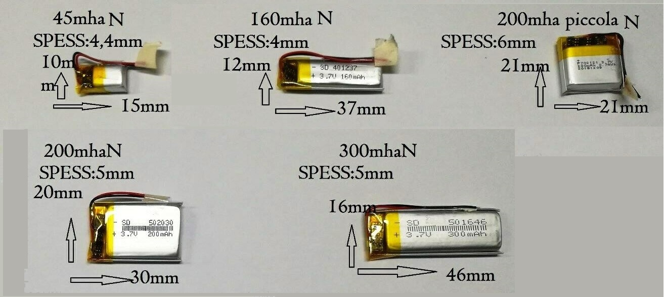

Il passo successivo (in qualche modo dovrò procacciarmele) sarà alimentare i telai con batterie da drone, scegliendo fra le più piccole …
Batterie drone.jpg [ 255.53 KiB | Osservato 2591 volte ]
Commento file: Scelta batterie
Scelta batterie.jpg [ 194.1 KiB | Osservato 2591 volte ]
NON aspiro a niente di così sofisticato (l’interruttore originale funziona, tutti gli automatismi sono rispettati ed il tizio ha anche applicato “fari a led” sul muso) ma l’idea – che mi sembra valida - è quella! Nel mentre, come soluzione di 2nd best, ho una “scatolina porta-pile” (contiene due pile LR44) ma, purtroppo, è nuda: manca di ogni contatto.

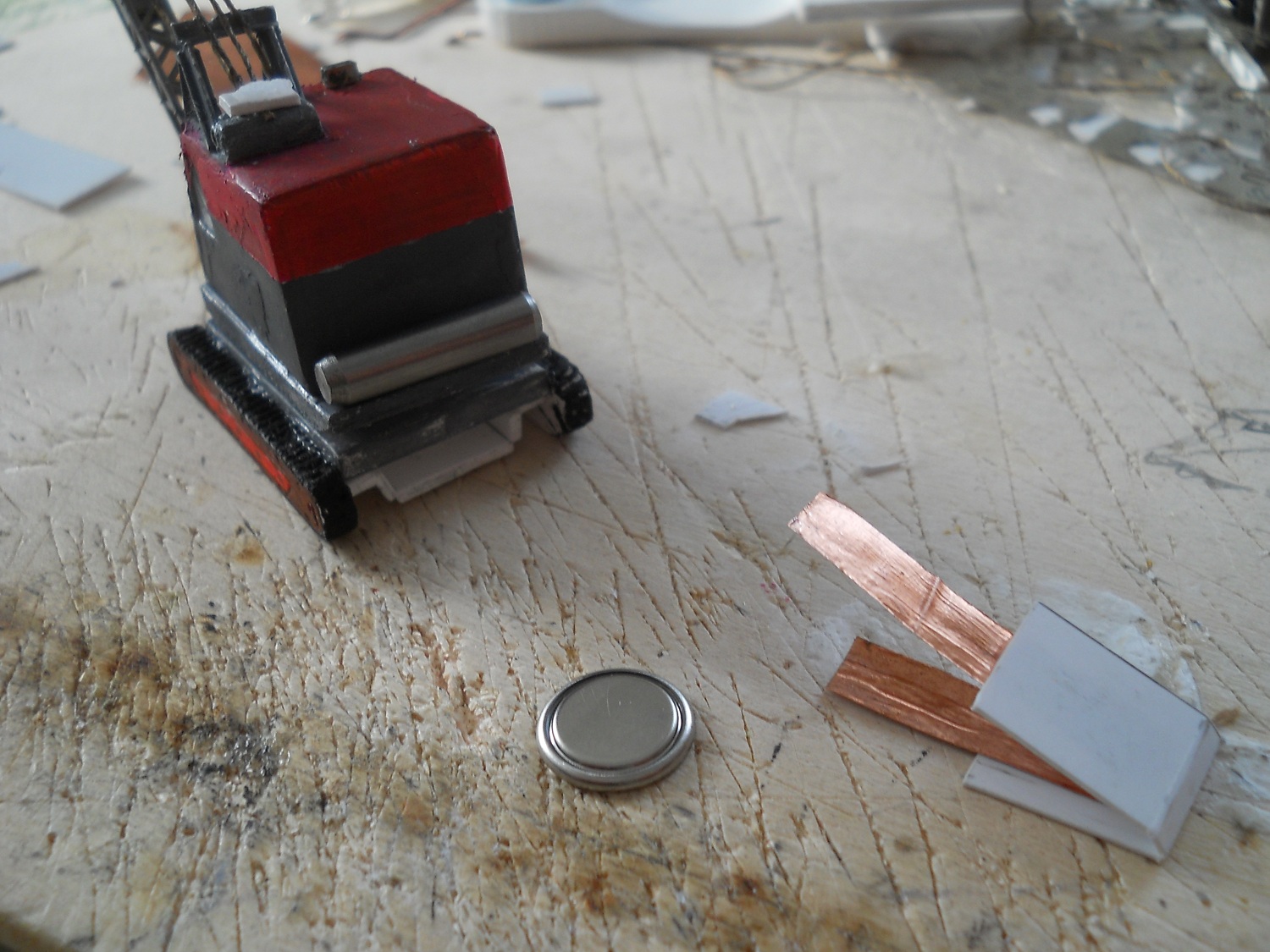

Ciao Francesco, nulla di particolare però magari ti dò uno spunto, anch'io ho utilizzato delle pile a bottone su un paio dei miei accessori scenici, questa è una draga per fiume alla quale ho applicato per l'appunto una pila a bottone, un polo sulla superficie superiore ed uno inferiore poi mi sono creato la mia "scatoletta" a portafoglio dove ho incollato due strisce di rame alle quali ho preventivamente saldato i cavetti del led, ho inserito nel vano posteriore il piccolo portafoglio ed ho successivamente infilato la pila, io inoltre avevo il problema di fare girare di 360° la cabina, ma questa è un'altra storia ....fine ;) ;) ;)
Vano porta pila.jpg [ 461.88 KiB | Osservato 2557 volte ]
Esperimento riuscito.jpg [ 33.77 KiB | Osservato 2557 volte ]

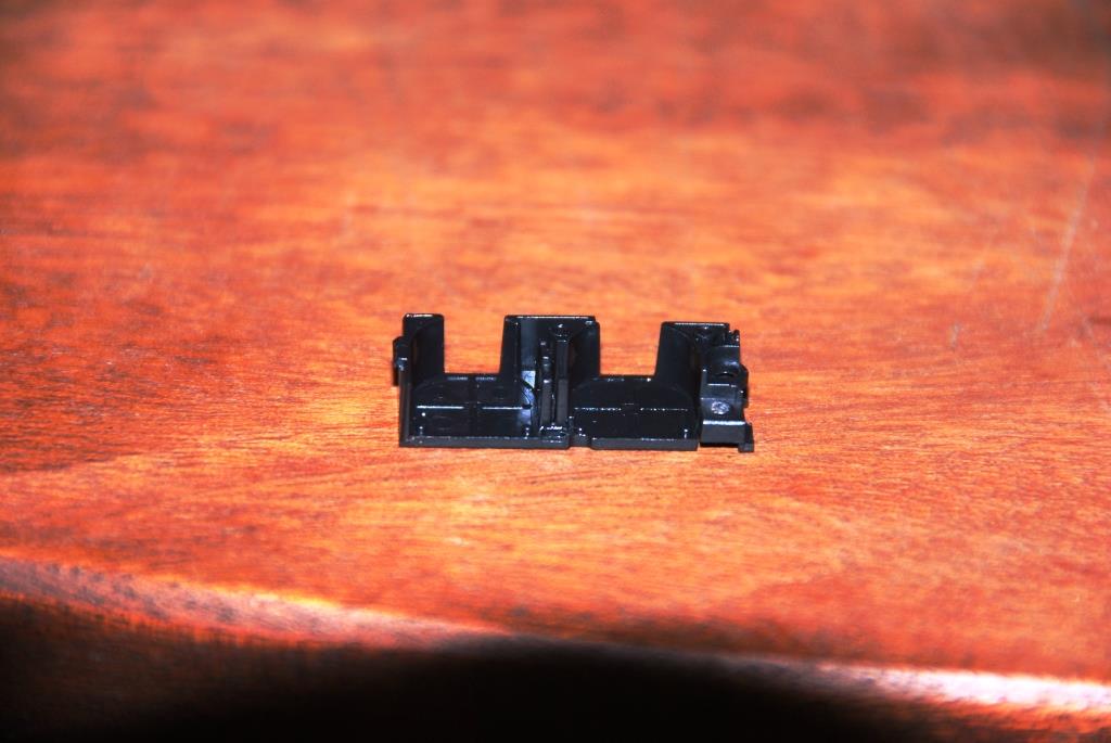

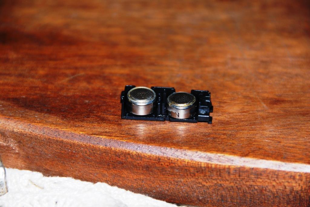

La scatolina vuota .
DSC_0056 - Copia.JPG [ 102.86 KiB | Osservato 2556 volte ]

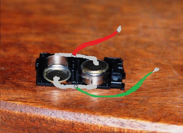

La scatolina piena: posso, indifferentemente, inserire le pile a faccia "in su"/"in giù" oppure "una su e una giù). Ho spazio ed entrano comunque ...
DSC_0055 - Copia.JPG [ 118.14 KiB | Osservato 2556 volte ]

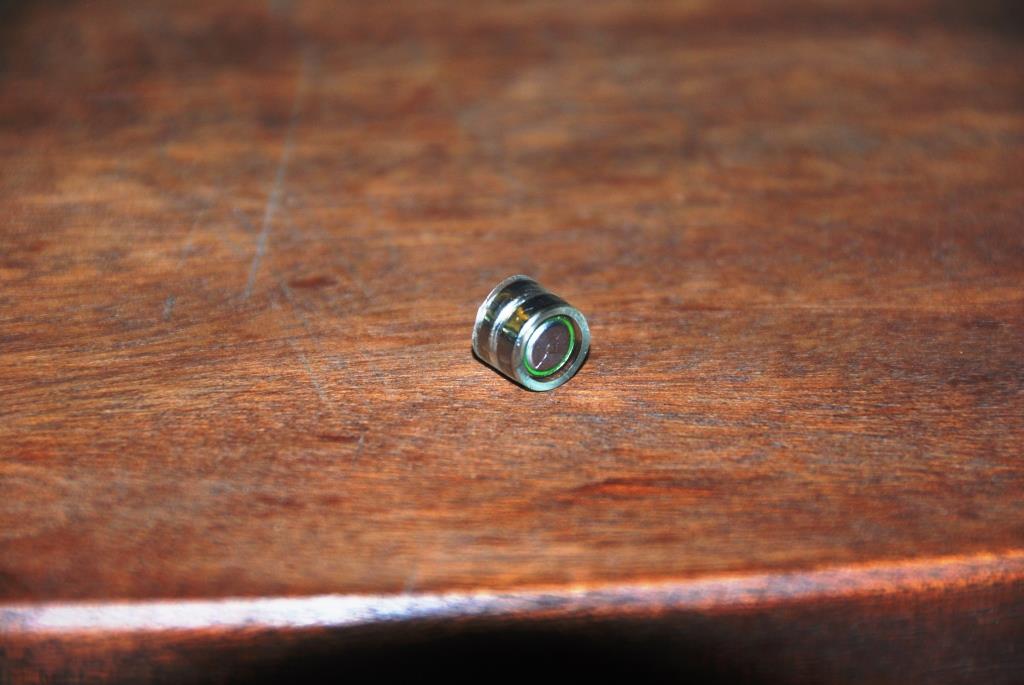

Poi ho queste pile, più piccole e non sarebbe male, che sono sovrapposte e tenute ferme da un pezzetto di tubo di plastica.
DSC_0057 - Copia.JPG [ 104.6 KiB | Osservato 2556 volte ]
I principali problemi che ho sono:
1) Trovare il "punto di contatto" (basta spostare mimimamente e ...)
2) Mantenere il contatto (specie il filo "sul tappo" è estremamente sensibile, serve una discreta ... "spinta" per tenere il tutto a posto).
Se solo riuscissi a trovare le scatoline, è più che probabile che ci siano, il VN è un paese altamente ... "elettrico/elettronico" :o :o :o , ma l'ostacolo della della lingua è quasi insormontabile: nessuno (o quasi) parla inglese/francese (un pò per ignoranza - nel senso tecnico di colui che NON sa, ed un pò per - credo - motivi ... "ideologici") con ciò che ne discende in termini di ... incomunicabilità. :lol: :lol: :lol:

Senti, provo a studire un attimo le foto... vediamo se si trova la quadratura del cerchio, tenendo conto delle tue difficoltà ovviamente...
