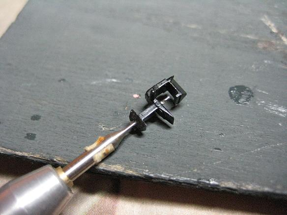

quindi ho iniziato a pensare come ridurre la distanza, cambiamo i ganci? no.
Troppo facile.
ho "provato" ad accorciare il gambo del gancio, praticando però un foro parallelo
allo stelo del gancio stesso (punta da 0,6 m), PRIMA di effettuare il taglio, in modo da utilizzarlo come guida:
ganci-foto02.JPG [ 60.46 KiB | Osservato 2033 volte ]
una volta completato il foro per tutta la lunghezza del gancio :
ganci-foto03.JPG [ 40.17 KiB | Osservato 2033 volte ]
ho praticato il taglio, eliminando 1,5 mm di stelo del gancio, inserendo
del filo di rame da 0,5 mm incollato con colla cianoacrilica:
ganci-foto04.JPG [ 58.41 KiB | Osservato 2033 volte ]
pochi secondi per asciugare la colla, ed ho provveduto a "limare via" il rame in eccesso:
ganci-foto05.JPG [ 47.66 KiB | Osservato 2033 volte ]

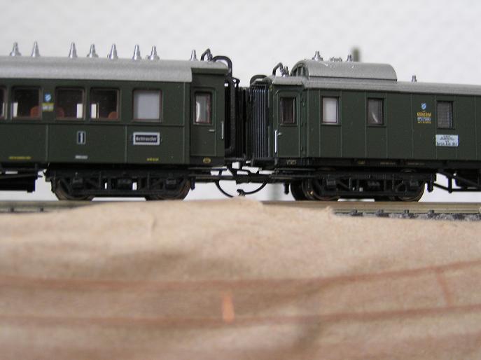

ho rimontato il tutto, ed il risultato si vede (le due carrozze sono di vecchia produzione):
ganci-foto06.JPG [ 45.4 KiB | Osservato 2033 volte ]

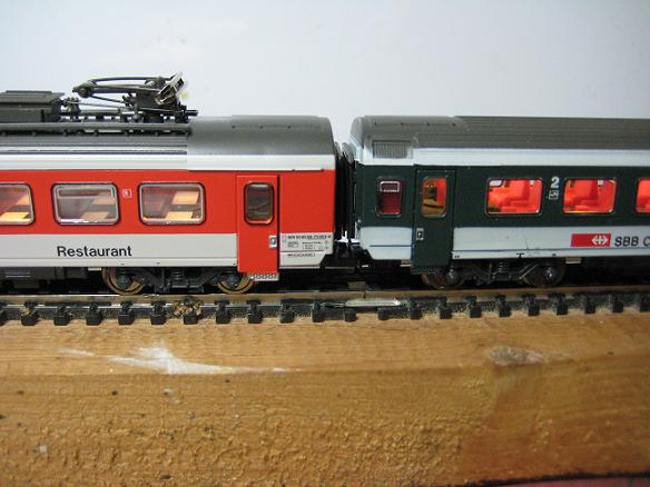

e qui in composizione con una carrozza ristorante di produzione più recente (2006)
ganci-foto07.JPG [ 47.49 KiB | Osservato 2033 volte ]
p.s. ho provato a far circolare il convoglio, funziona perfettamente sia sugli scambi, sia
nelle curve di R=35 cm; per i raggi inferiori non garantisco....

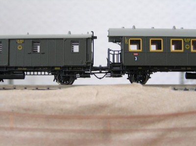

Nelle foto vedete i due collegamenti progettati da Besenhart,
uno fisso e l'altro apribile.
Saluti, Matthias
P2050049m.jpg [ 38.9 KiB | Osservato 1993 volte ]
P2050054m.jpg [ 38.72 KiB | Osservato 1993 volte ]

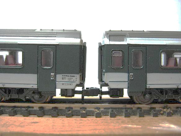

Sotto vi allego le foto degli attacchi NEM per ganci da attaccare sottocassa
che mi sono fatto mandare.
Sono conformi allo standard NEM e si possono avere con e senza "Kulisse",
Questi sono della PeHo e mi sembrano molto più robusti di quelli della Hammmerschmid
che usavo prima! Si possono regolare in altezza e cosi in parte nascondere nella carrozza.
pehoconkkks.jpg [ 28.2 KiB | Osservato 1899 volte ]
pehosenzakkks.jpg [ 21.42 KiB | Osservato 1899 volte ]
