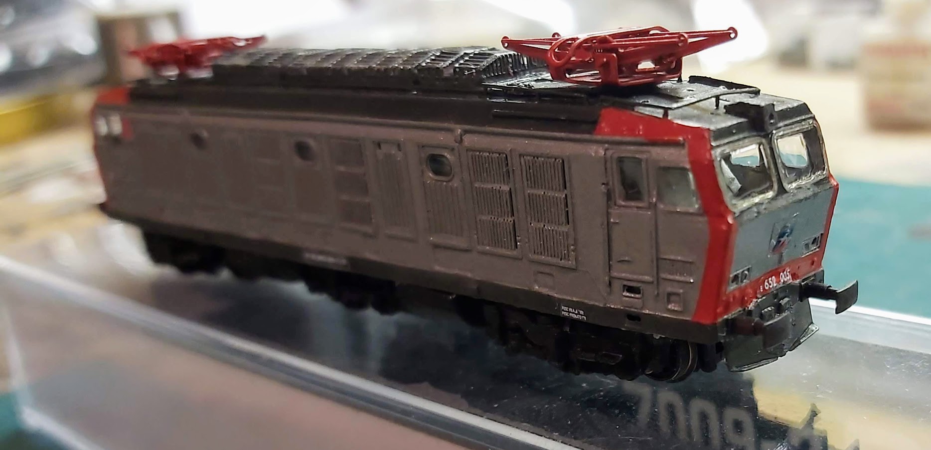

In questi giorni ho completato la E652 005 grazie alle decals di Chivella.
per le fasi di lavorazione https://www.nparty.it/index.php/it/foru ... 975-fs-652
che sono una specie di Patchwork di vari produttori e autoscrtuzione per finire una cassa, con qualche limitazioni e mancanze.
Non sarà perfetta e i contachiodi storceranno sicuramente in naso, ma vederla girare, e un bel vedere.

Bravo Alberto!!
Da cosa sei partito?

Buon lavoro!
Certo che i pantografi ......
Ma nella lastrina non c'erano?

mi piace :)
i colori in che sequenza?

Alex: Sono partito dagli avanzi della lastrina della E633.
Malinverno: Nella lastrina non c'era, anzi c'era, la l'ho usata per la 633.
Chivella: Se ricordo bene visto che e passato del tempo, mano di fondo alla cassa, Argento o Alluminio non ricordo, poi il Grigio Ardesia e per finire Rosso, tutto a pennello.
L'aerografo mi mancano dei pezzi, ne dovrei comprare uno nuovo.
