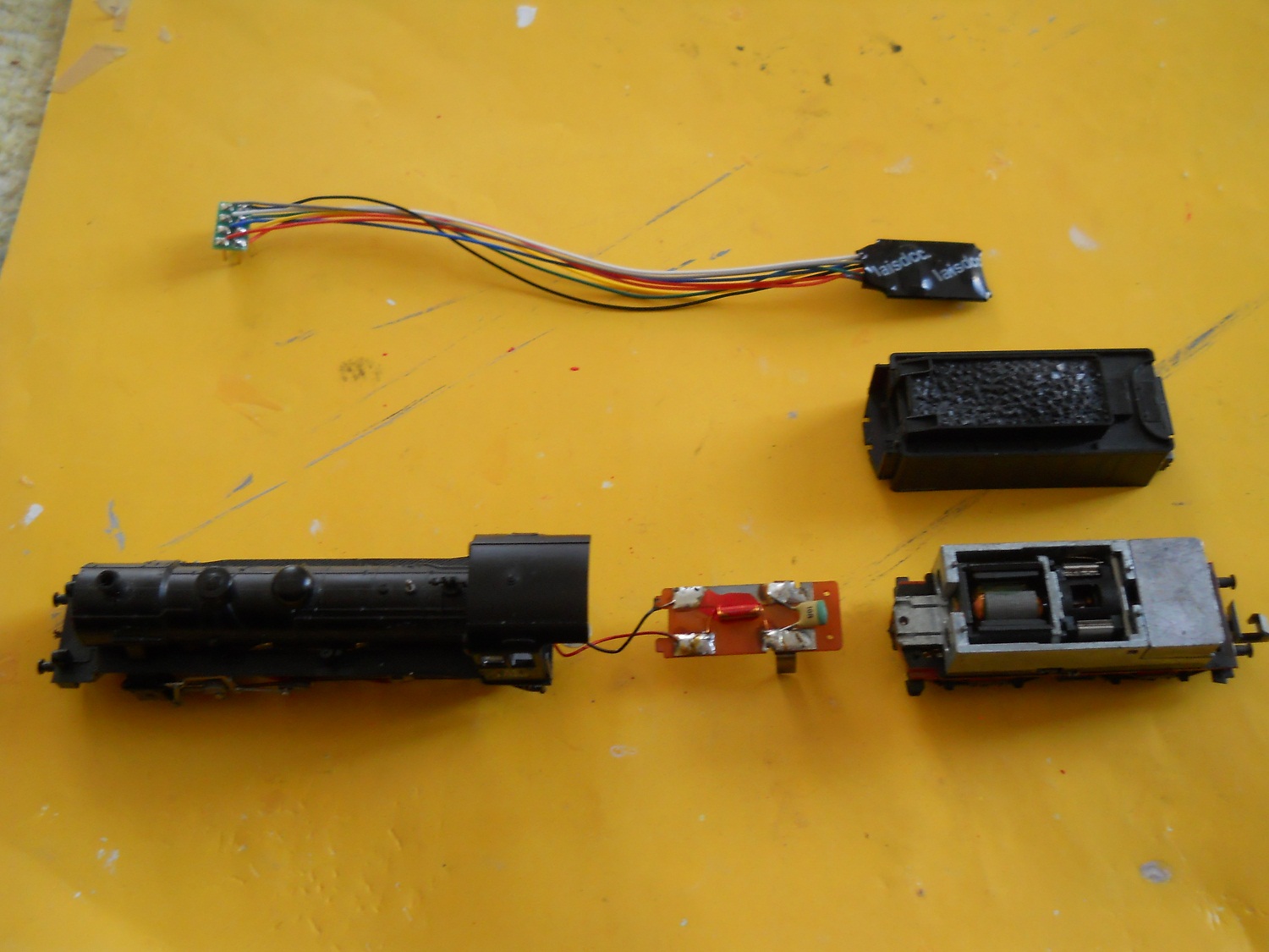

Dopo la Pierina ho finalmente portato a termine la digitilizzazione della 677 anch'essa presa bellica, l'operazione non è stata per niente facile, almeno per le mie modeste capacità di elaborare i rotabili, come sapete per me è molto più semplice inventarmi delle "puttanate" da inserire come accessori scenici nel mio plastico, però ogni tanto mi cimento anche con queste (tra virgolette è d'obbligo) "elaborazioni" .

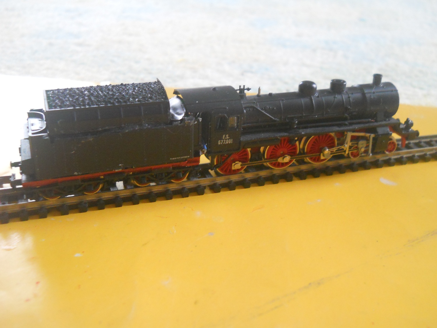

La presente acquistata a Novegro lo scorso Settembre ha visto finalmente la "luce" in questi giorni, l'operazione più complessa è stata quella di voler avere l'accensione dei due fanali anteriori che dalla forma credo siano stati a petrolio (non me ne vogliano i puristi) dico credo perché non ne sono certo, l'ho dedotto dalla loro forma, come si evidenzia dalla foto ho fatto passare i cavetti dei due led SMD sulla fiancata attraversando la cabina ed il pancone con minuscoli forellini, a lavoro terminato visto il risultato finale, anche se in un primo tempo avevo preso in considerazione l'eventualità di verniciarli ho deciso di smontarli e di aggiungere due tubetti di ottone da 1mm al cui interno ho infilato i due led, ed in questo modo ho almeno risolto un fattore estetico anche se nella realtà i due tubetti non esistono :lol: :lol: :lol:
Altro grossissimo problema l'ho trovato a causa della famosa Legge "sull'impenetrabilità dei corpi" il decoder di dimensioni eccessive ma credo che anche uno più piccolo non avrebbe comunque potuto starci, ho quindi deciso di intervenire tagliando la parte superiore del tender ed inserendovi un altro pezzo recuperato da un rottame, anche in questo caso a soffrirne è stata l'originalità del tender, ma come sempre la locomotiva come il plastico sono miei e ci faccio girare quello che più mi piace :o :o :o
Oggi l'ho codificata e gli ho fatto finalmente fare un giro di prova con mia grande soddisfazione ;) ;) ;)
Smontaggio e decoder.jpg [ 341.1 KiB | Osservato 3328 volte ]
Tender modificato e suo montaggio.jpg [ 356.43 KiB | Osservato 3328 volte ]

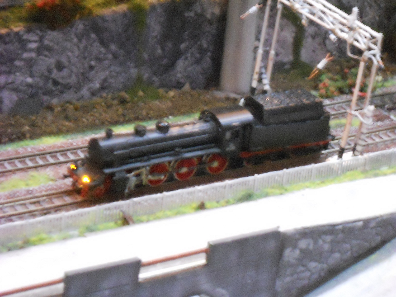

Viaggio inaugurale.jpg [ 584.58 KiB | Osservato 3328 volte ]

I fanali sono certamente del tipo a petrolio, con il caratteristico cappellotto di sfiato dell'ariacalda.
Azzeccatissima la tonalità della luce.
