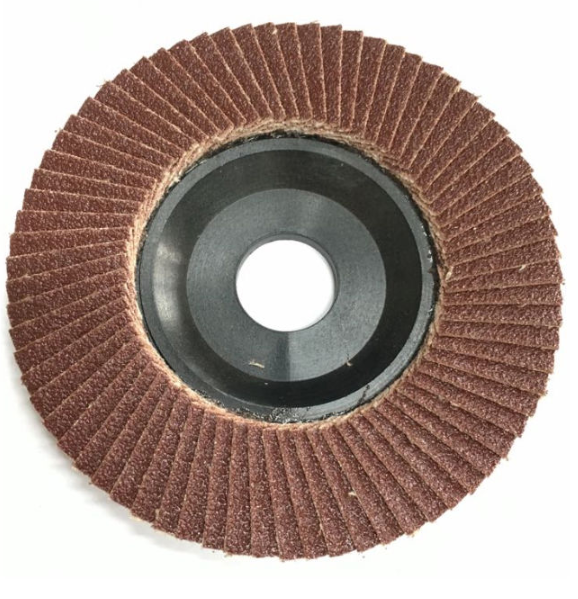

Forse il flex con un disco lamellare?

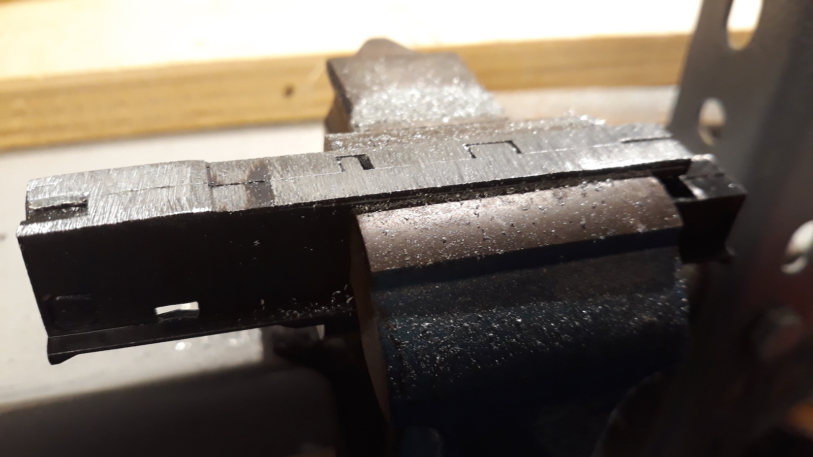

MessaggioInviato: 02/11/2019, 21:51
Ho seguito il consiglio di usare la lima a mano.
Calma, pazienza, misurare spesso... é un lavoro che dà soddisfazione.
Sarà il telaio per la E402 Del Prado
