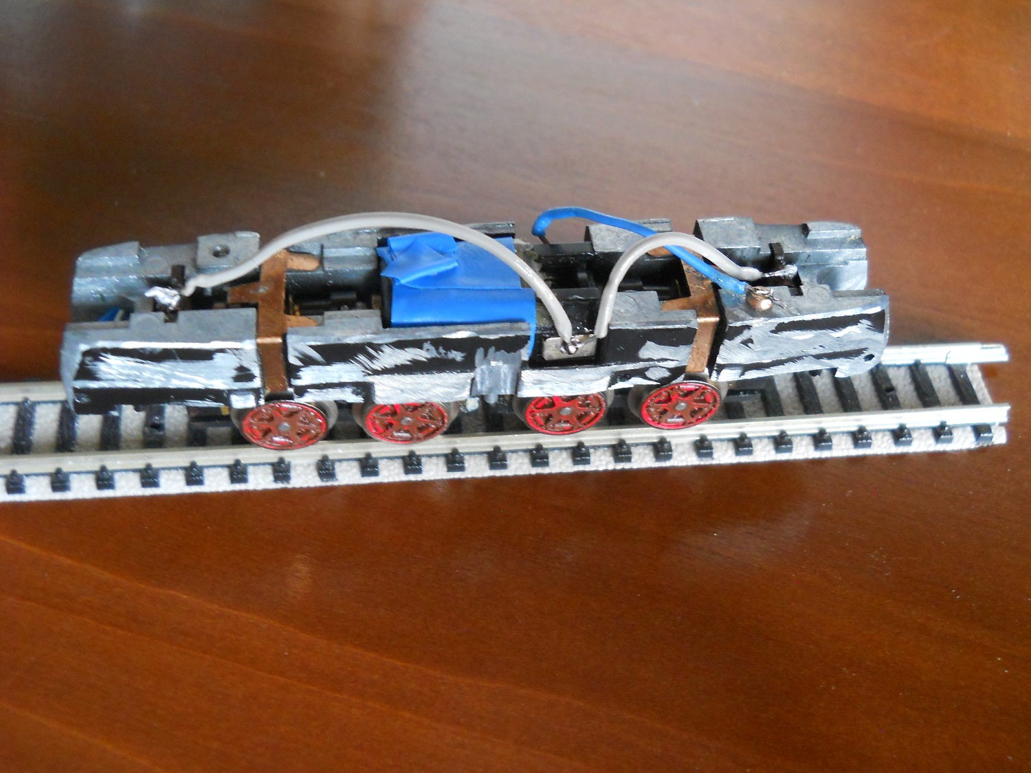

Eccomi nuovamente a stressarvi :roll: :roll: :roll:
Come anticipato ieri, ho staccato il decoder ed ho allacciato/saldato dei fili di fortuna per testarlo in analogico, funziona alla perfezione :o :o :o , ora, dal momento che non intendo contribuire all'aumento di capitale della ESU, porterò il telaio in questione all'amico Stefano ed almeno riavrò sicuramente la mia 428 marciante, mi resterà solo l'amaro di non essere riuscito a risolvere il problema da solo, di decoder ne ho montati almeno 7 senza nessun problema evidentemente questo telaio presenta una configurazione dove necessita una maggiore attenzione che io evidentemente non ho :evil: :evil: :evil:

ciao Giancarlo, dagli un'occhiata su come realizzare l'impianto elettrico in analogico
viewtopic.php?f=32&t=5707&hilit=E428&start=15
con questo sistema ho potuto abbassare di 1 mm la carrozzeria ;)
non saldare mai cavetti ai portacarboncini, saldando più volte c'è il rischio di fondere/deformare il foro che li contiene ed addio motore.
Meglio saldare un pezzo di cavo telefonico e poi saldare i cavi definitivi su esso ;)

Ciao Graziano, veramente io non devo realizzare l'impianto in analogico, quello che ho postato l'ho fatto solo per testare che funzionasse e non mi andasse in corto, ovviamente seguirò il tuo consiglio sul metodo di saldatura nelle due piastrine porta-carboncini onde evitare l'inconveniente da te descritto, come ho anticipato nel mio precedente l'ho provata e gira meglio di prima, forse anche perché ho smontato tutto il motore pulendo anche il collettore, vedrò se prendere in considerazione di cannibalizzare una loco del suo decoder e rifare il montaggio con una cura maggiore :roll: :roll: :roll: oppure portarla da Essemmemodel per un'operazione più sicura :lol: :lol: :lol: , non ho capito quale sia stato il tuo intervento che ti ha consentito l'abbassamento del telaio di 1 mm. :o :o :o ti ringrazio per i tuoi suggerimenti sempre da super professionista quale sei ;) ;) ;)

Giancarlo, sul telaio in zama ci sono 2 lastrine in rame,
Sono quelle che tengono in posizione i carrelli motori
e si incastrano nella parte superiore del telaio che è a massa.
Basta saldare un cavetto su una di esse ed elimini la vite che fa spessore.
Sul E428 che ho realizzato ho limato qb la parte superiore del telaio.
