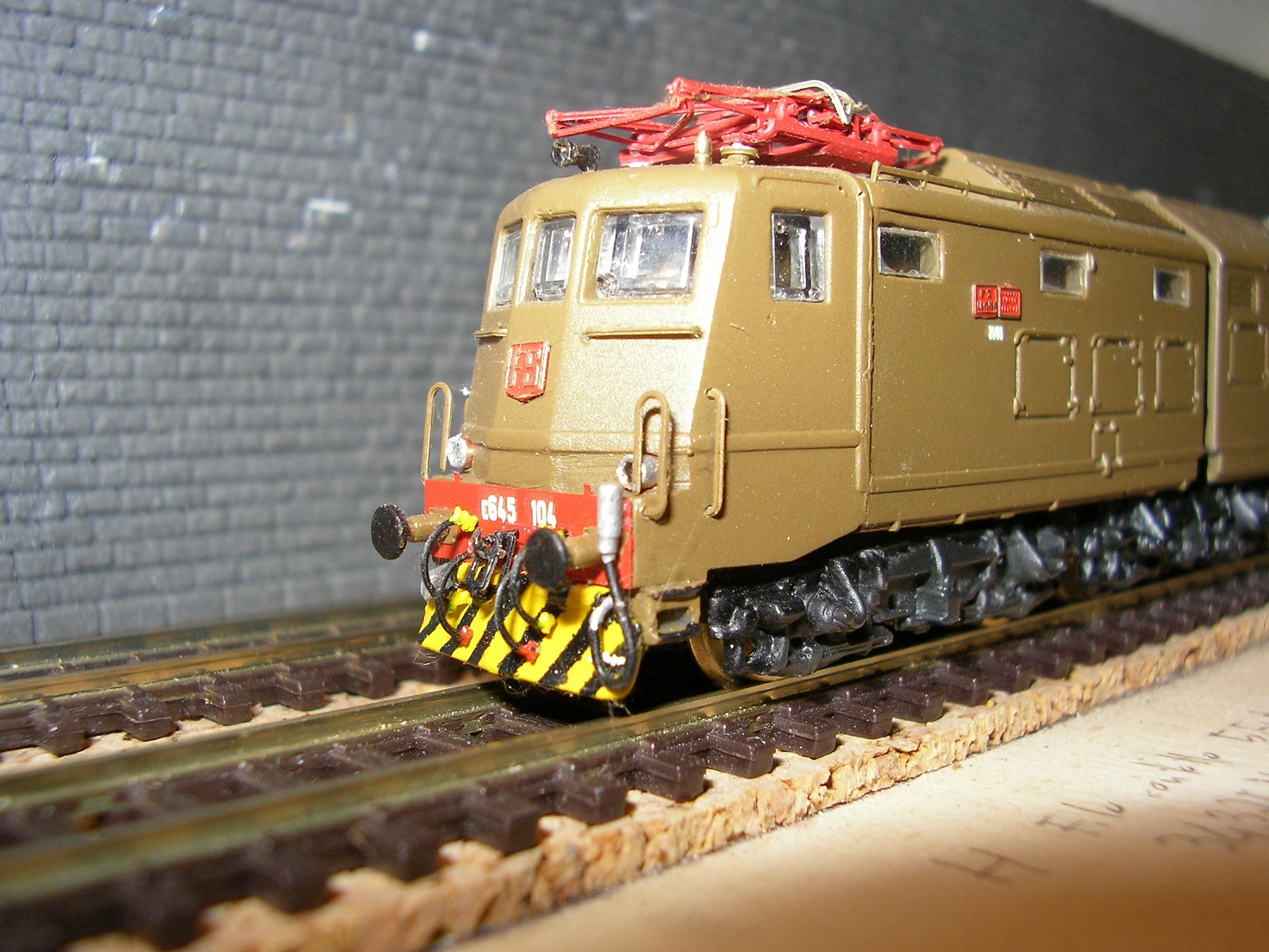

Buona Domenica

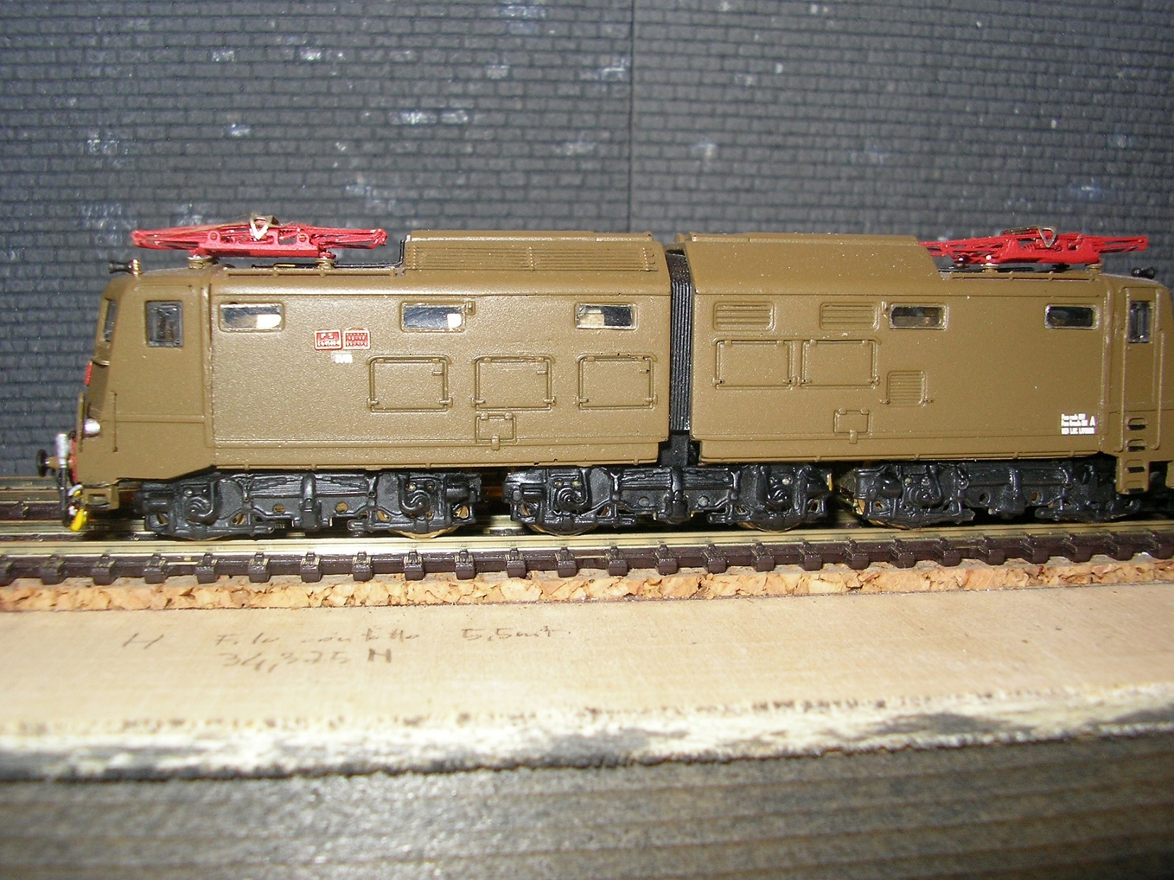

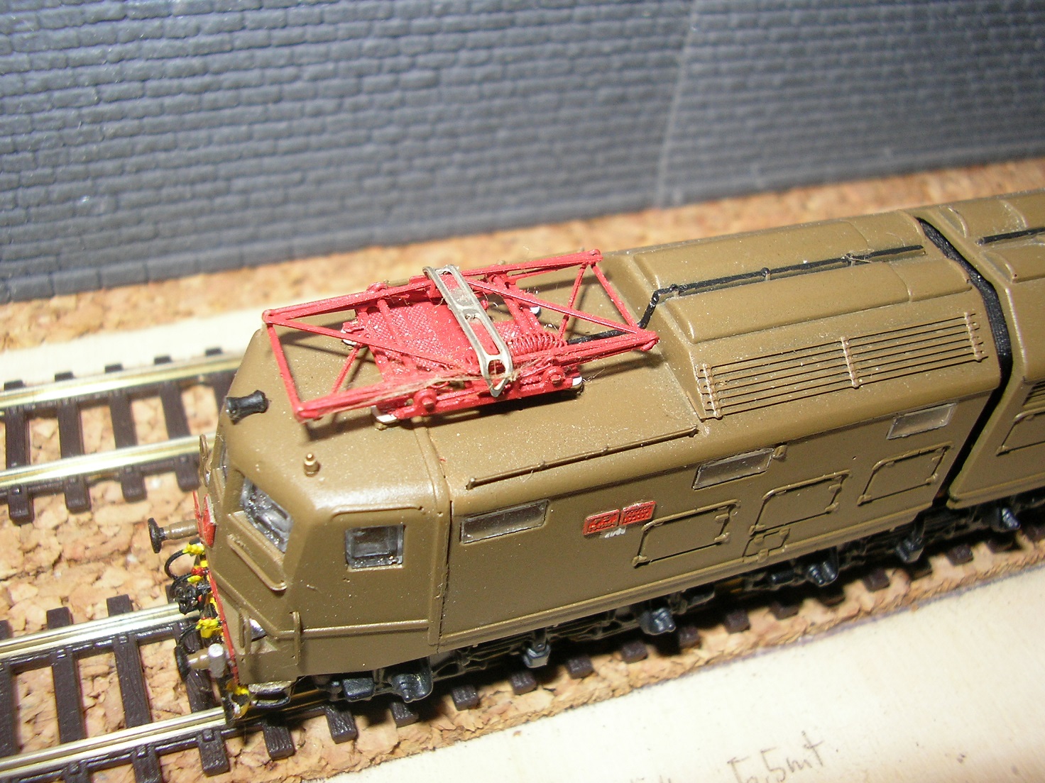

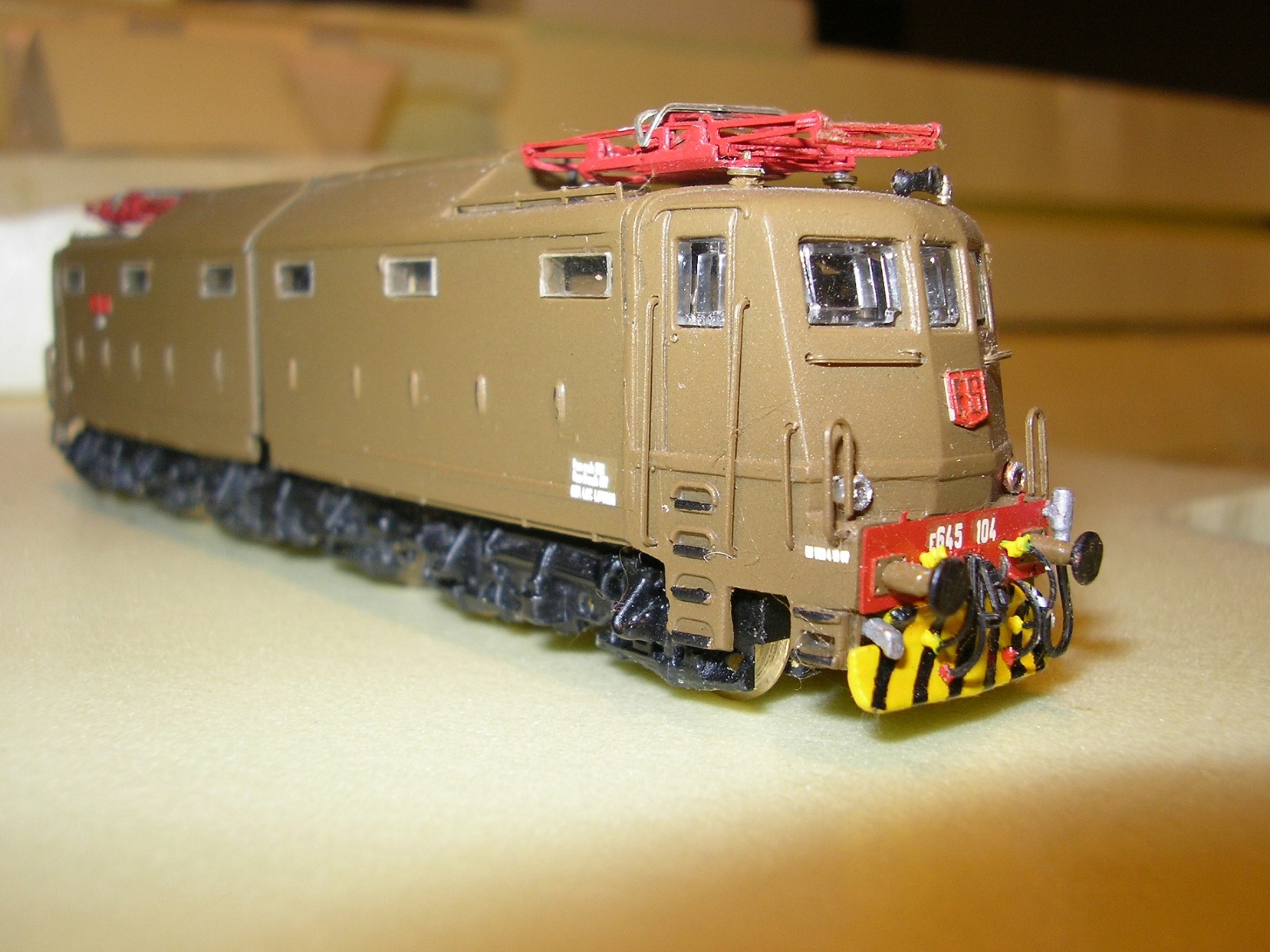

Questa è la mia prima realizzazione di un modello in scala N.

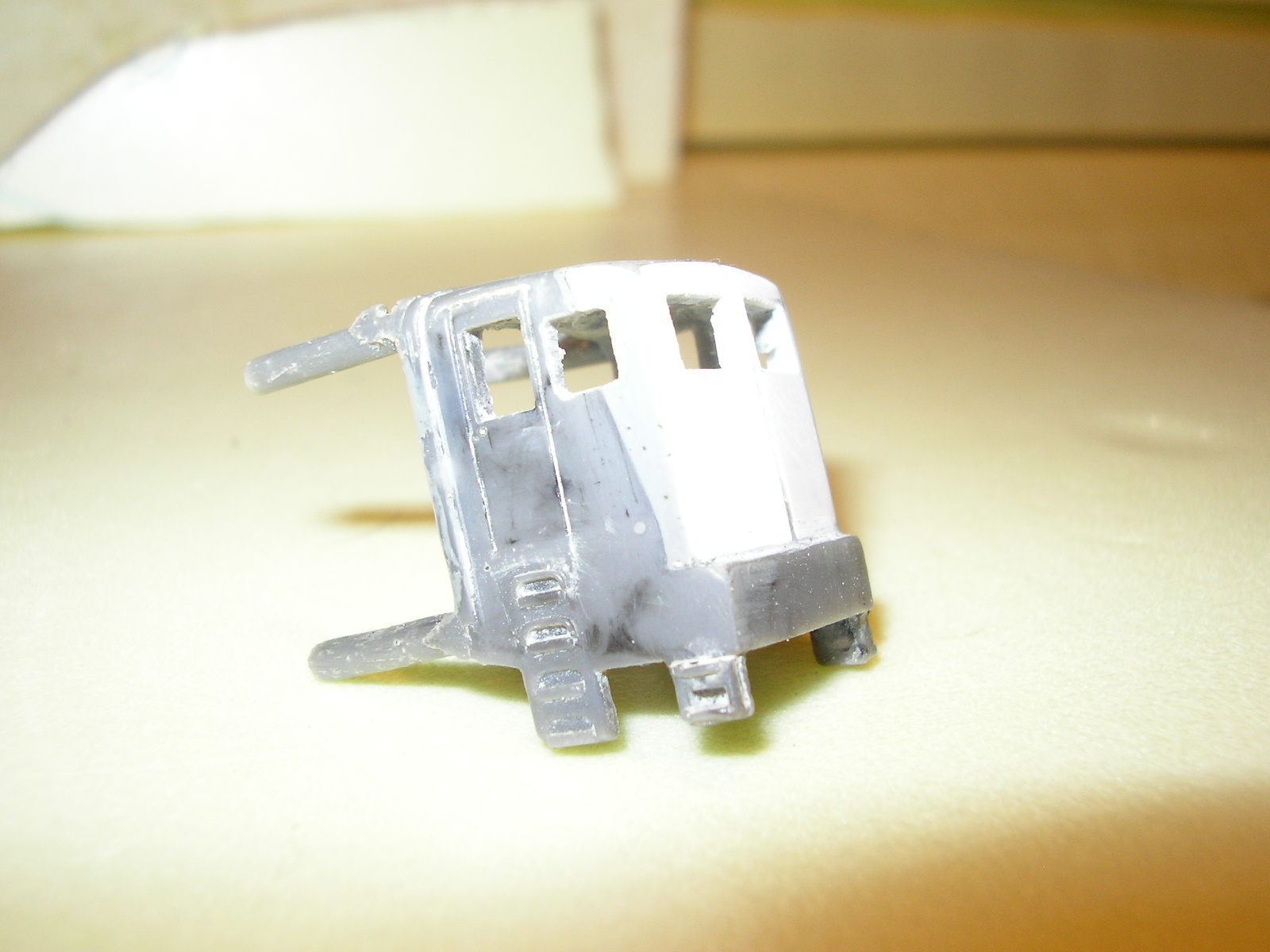

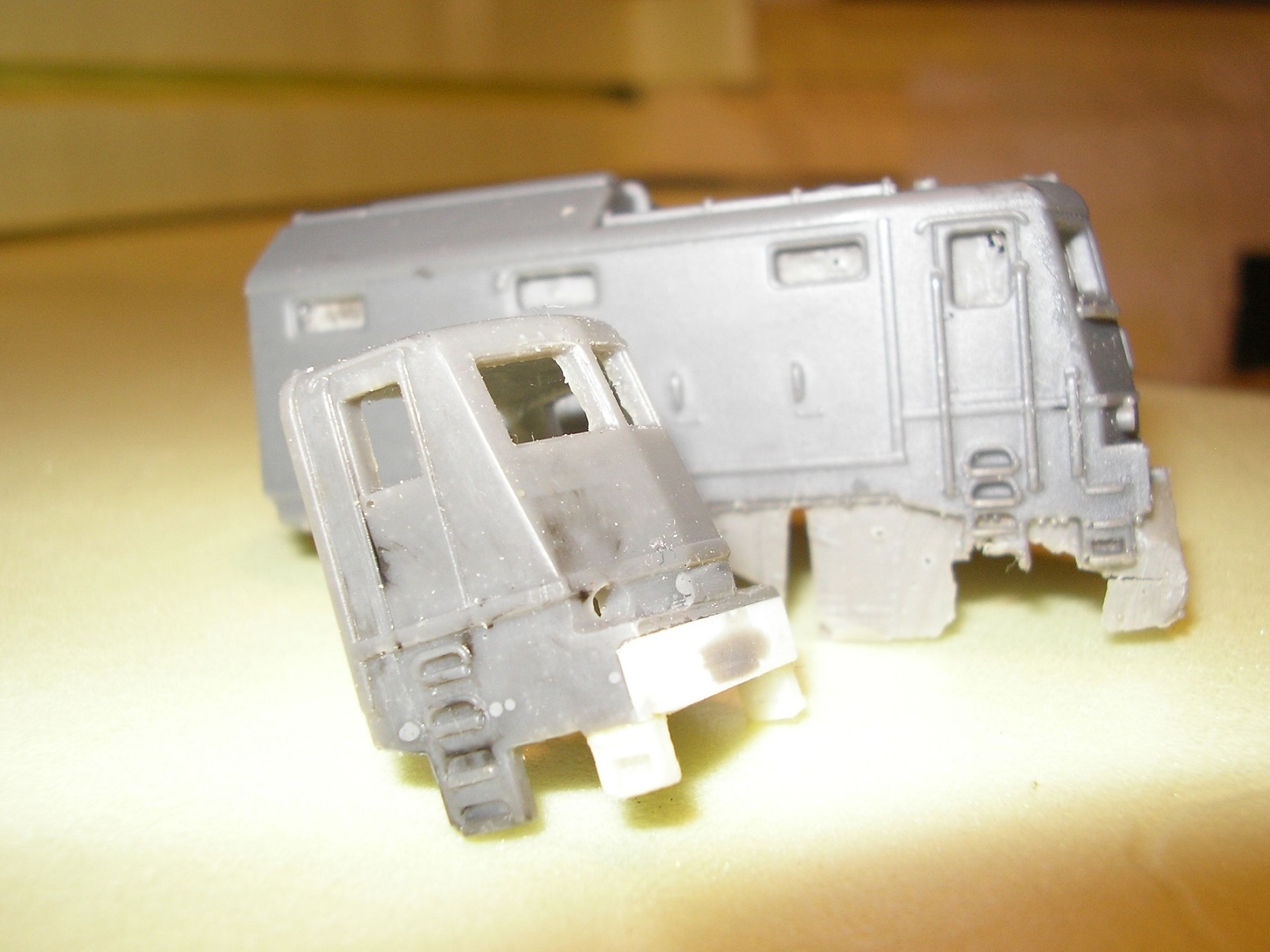

Ho clonato con la gomma siliconica le casse di un 645 CIL ed eliminato i musetti troppo larghi, poi ho clonato quelli del 424 Delprado "secondo mé molto più proporzionati", ed adattati alle due semi casse.
Vetri frontali con resina trasparente "un lavoraccio" e laterali con la plastica trasparente tagliata pazientemente.
Fiancate dei carrelli e mantice sempre in resina, ghiere dei fanali con tubetto in rame, mancorrenti/respingenti/fregi/targhe e decal di N..t
La meccanica e i pantografi sono LM (non so se si può scrivere). Decoder DCC e luci led SMD 0603.
Verniciato con aerografo e colori a base d'acqua, con trasparente satinato.
Scusate la qualità delle foto, ma non sono proprio capace.... :oops:

Mi sembra un ottimo lavoro, complimenti!!!

Grazie Mario, purtroppo la fotografia macro è impietosa con i difetti , ma fà piacere ricevere un complimento da un eccezionale modellista come tè :D

L'ho fatta anche io, proprio la 104, però sono stato molto più tranquillo, la cassa ho usato pari pari la CIL, la meccanica ho preso quella di Lo.Co. e, per ora almeno, ho mantenuto i pantografi CIL (non il massimo, ma tenendo conto che tanto non devo per forza alzarli ... anzi....).... solo i vetri ho fatto quasi come te, nel senso che ho usato il Kristal per i vetri laterali e centrali delle cabine, mentre per gli altri plastica trasparente e Kristal per bloccare e riempire..... ora devo solo fare qualche foto decente......

Complimenti Claudio!
Hai fatto un lavoro eccezionale.Stampi perfetti direi :shock:
Si possono avere su richiesta?
Hai in mente di fare anche la E636?

Si Giacomo ho visto le foto , molto bella e attendo di vederla finita ;) la prossima la farò anch'io in castano/isabella.
Grazie Alex e complimenti a tè per gli ottimi lavori che crei ,ma è ancora presto per parlare di stampi perfetti.
Per il 636 ci ho pensato, ma al momento stò lavorando "con molta calma" a questo :roll:

Caspita complimenti Claudio,
pur non essendo un "italianista", seguendo lo stile svizzero, comprendo la difficoltà di un progetto del genere e soprattutto di creare uno stampo bivalve;
Ho seguito lo stesso metodo per i musi delle carrozze pilota descritte qui: viewtopic.php?f=84&t=5875&hilit=CARROZZA+PILOTA
le carrozzerie sono in plastica tagliata al laser, questo metodo ti potrebbe tornare utile ad esempio per i finestrini, senza usare la resina trasparente
che da dei buoni risultati ma è un pò difficile da utilizzare
complimenti per il grande lavoro!

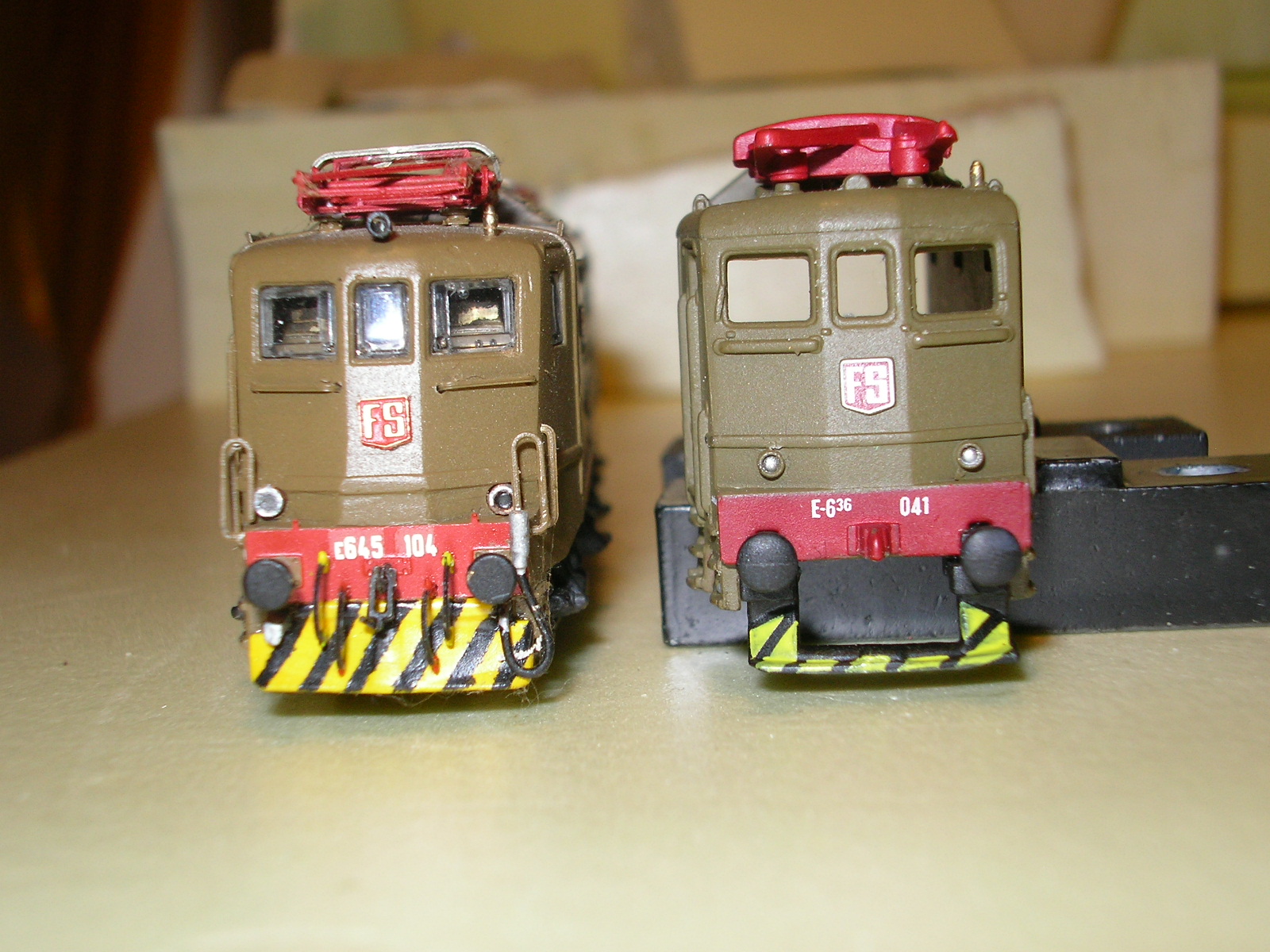

Claudio, fai qualche foto con il modello visto frontalmente.Grazie!!!
Il massimo sarebbe il confronto con il CIL originale per apprezzare meglio il tuo stupendo lavoro!!!

Per Alex ecco la foto dei frontali a confronto.

Beh hai fatto davvero un magnifico lavoro!
Complimenti :)
