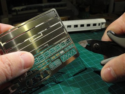

Riprendo l'esposizione del mio lavoro facendovi vedere le fasi di completamento dei finestrini.
E' la fase più lunga, non difficile ma noiosa.

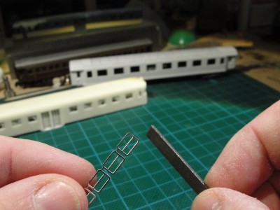

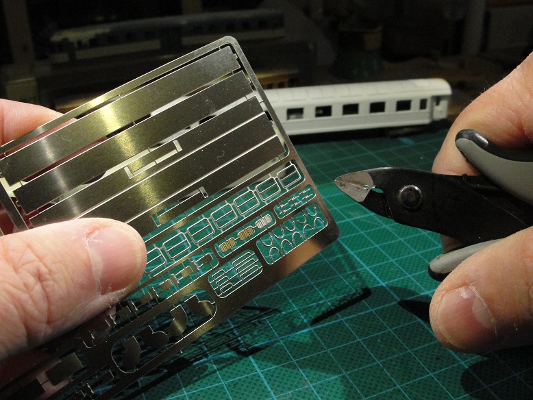

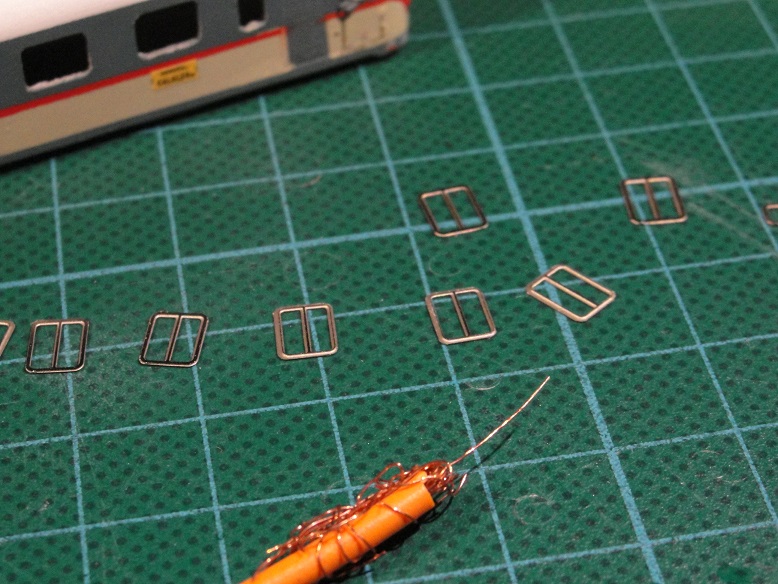

Ho tranciato le cornici dalla lastrina fotoincisa con un tronchesino per elettronica
Seprazione fotoincisioni.jpg [ 196.63 KiB | Osservato 2359 volte ]
limando poi i testimoni con una limetta piatta
Limare i testimoni.jpg [ 149.69 KiB | Osservato 2359 volte ]
Poi, col metodo del filo di rame, ho depositato pochissima colla epossidica all'interno delle cornici, spandendola per tutti i lati. Ho usato la biconponente classica che indurisce in 24 ore perchè nelle prime ore rimane pastosa e consente riellimeamenti successivi ( e di riposare un poco gli occhi !)

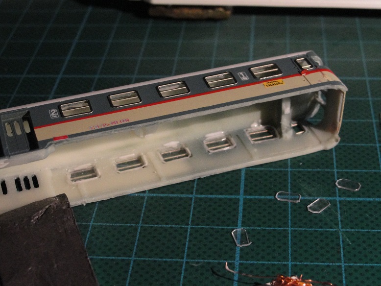

Da un foglio di acetato ( scatole di camicie, blister vari ) ho tagliato dei rettangoli di 5x7 mm per i finestrini grandi e 2,5 x 5 mm per quelli piccoli che vanno poi smussati negli spigoli
Taglio vetri.jpg [ 177.28 KiB | Osservato 2359 volte ]
Si appoggiano nelle cave interne fatte apposta ( che escono un poco deformate dalle stampate e putroppo costringe ad un' ulteriore dose di pazienza per adattare i vetri ) e col solito filo di rame, si stende della colla Vinavil o della colla trasparente specifica tipo Clearfix di Hunbrol o simili.

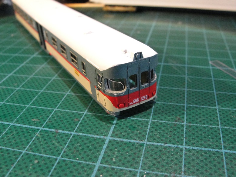

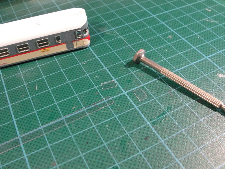

Terminate le attività ( pesanti ! ) relative alla mostra di Sedriano, termino la descrizione dell'esecuzione dei finestrini con quelli anteriori delle cabine di guida.

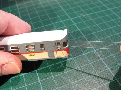

Sono partito tagliando una striscia di acetato alta poco più di 4 mm, usandola come dima per regolarmi nell'altezza. Putroppo i quattro finestrini d'angolo curvi, come anche quelli delle porte dei soffietti, hanno dimensioni leggermente diverse tra di loro che possono ulteriormente variare dopo la sbavatura.
Controllo altezze.jpg [ 193.54 KiB | Osservato 2219 volte ]
Dopo averlo rifinto con una limetta o un taglierino, ho tagliato il vetrino a 6,5 mm arrotondandolo agli angoli.
Taglio acetato.jpg [ 222.28 KiB | Osservato 2219 volte ]

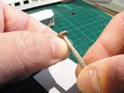

Su consiglio di Mario MMM, l'ho prima leggermente riscaldato avvicinandolo alla punta del saldatore ( basta scaldarlo senza arrivare a rammollirlo) e poi l'ho piegato su un tondo di 3,5 mm ( avevo tra le mani un cacciavitino ). Il riscaldameno serve perchè nelle precedenti prove con la piega a freddo, l'acetato si è sempre opacizzato.
Piegatura acetato.jpg [ 144.82 KiB | Osservato 2219 volte ]

Ho poi progressivamente limato i lati corti del vetrino fino a che non si adagiasse nella sede, restando a filo della cassa; questa operazione è facilitata dal fatto che, come si nota nelle foto, la sede curva del finestrino è anche conica che si restringe verso l'interno ed i vetrino non cadrà dentro ma, eccedendo nella finitura, potrà al massimo non rimanere a filo.

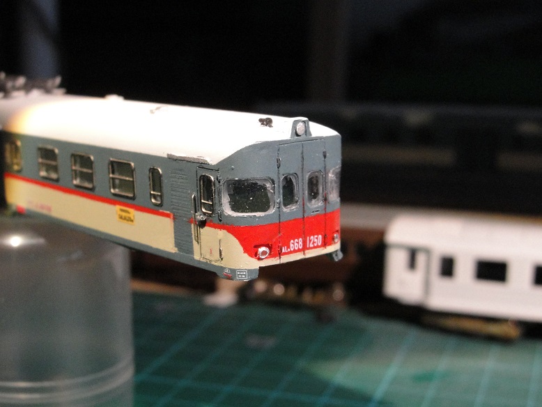

Ho usato lo stesso procedimento per i finestrini delle portine dei soffietti
Ho poi incollato i vetrini; usando come strumento il solito filo di rame, ho prima depositato una piccola quantità di colla dall'interno nei contorni che serve a trattenere i vetrini nella loro sede, li ho inseriti controllando la posizione a filo e poi ho complatato l'incollaggio dall'interno.
Avevo usato il Vinavil ma ho fatto una prova col Clearfix della Humbrol che è risultata migliore senza la presenza degli aloni della colla vinilica.
Ho provato anche la cianoacrilica ma con risultati negativi perchè mi opacizzava alcuni trasparenti (forse non in acetato) ed è risultata troppo rapida e meno trasparente.

Sempre con la colla Clearfix ed il filo di rame ho riempito i finestrini delle porte a soffietto dei vestiboli
Vetri porte soffietto.jpg [ 200.4 KiB | Osservato 2219 volte ]

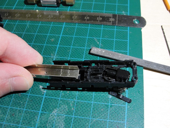

Dopo la cassa verniciata e decorata è arrivato il momento di montare la meccanica per la quale utilizzo il telaio Tomitec TM 05 ( o anche il TM 07 ) in attesa di quello in ottone realizzato espressamente per il nostro kit ASN da Lineamodel.
Ho smontato tutti i componenti, fissati a scatto, ed ho tagliato a metà il telaio che è in plastica morbida ( basta anche un seghetto da traforo) e le lamelle di presa di corrente con un tronchesino.

Ho piegato la lastrina di allungamento principale e quella della culla per il motore fissandole con saldatura o incollaggio; nel vuoto che rimane all'interno si infilano le altre due lastrine di allungamento.
I peduncoli del pacchetto di lastrine si incastrano nelle piccole cave dei telai.
Incollaggio allungamento 1.jpg [ 156.77 KiB | Osservato 2016 volte ]
Dopo avere sbavato e ripulito le sedi interne del telaio,dove verrà fissato l’allungamento, da bave e testimoni della plastica di stampaggio con una lima piatta, ho incollato i due semitelai ed il gruppo allungamento con la colla epossidica bicomponente o con la cianoacrilica ( meglio quella Flex meno secca) a presa lenta per avere il tempo di curare l’allineamento.

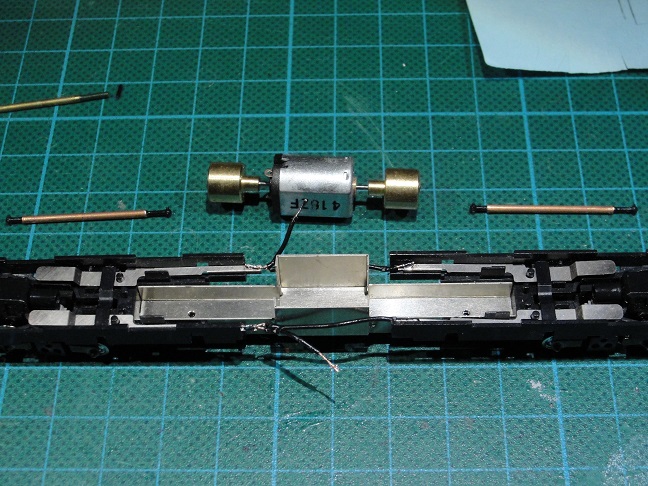

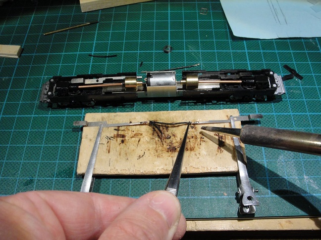

Si rimontano le lamelle e si ricostruisce l’impianto elettrico del motore con fili elettrici.
Impianto eletrrico 1.jpg [ 160.3 KiB | Osservato 2016 volte ]
Per tagliare e saldare alla giusta lunghezza i fili elettrici senza avere il pericolo di rovinare il telaio in plastica, ho bloccato alla giusta distanza le due semi lamelle con due becchi per capelli in alluminio su una tavoletta di legno.
