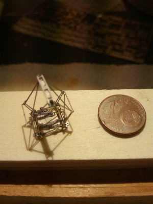

Ho acquistato da Linea Model dei pantografi FS 42 e ATR90. Ho iniziato con i 42. Con molta difficoltà sto cercando di chiudere il primo per studiare la tecnica di montaggio. Qualcuno che è già pratico sa darmi qualche dritta? Di sicuro riesco a montarlo ma magari c'è qualche soluzione brillante che posso copiare.

Le lastrine che mi ha mandato LineaModel sono diverse dalle quella che mostri sul sito fermodellista.it. Contengono anche pezzi di un carrello. Anche i pezzi sono leggermente diversi, come la base e il sistema delle molle. Comunque poi ieri sera ho finito il primo ed ho capito molte cose che facilitano la procedura di montaggio. Comunque il tuo montaggio, che ho visto questa mattina, mi sarà molto utile.
Le difficoltà più grande che ho riscontrato è la saldatura di rinforzo agli angoli della base dello strisciante. Nonostante ho usato pochissimo stagno, si tende a chiudere con lo stagno i piccoli buchi vicini. Ho dovuto più volte dissaldare risucchiando lo stagno con l'apposito strumento.
Non so poi se queste saldature sono fondamentali.
Nel mio caso le molle sono due e il pantografo funziona abbastanza bene in chiusura.
Le istruzioni, per quanto dettagliate, non sono poi così precise e mostrano alcuni pezzi (come la base) diversi da quelli forniti.
Inoltre mancano gli isolatori che sono un pò particolari composti da un'unica coppetta convessa. Non sono i soliti.
Nel tuo kit c'erano? Sono in microfusione? Sulla lastrina ci sono una serie di rondelline, ma niente che assomigli all'isolatore vero o a quello che tu mostri nella pagina del tuo sito.

Sono tutti molto simili a parete lo strisciante.
Non so se è la foto ma il rinforzo obliquo va dalla parte opposta (vedi foto)
E' successo anche a me, per quello che me ne sono accorto ;)
file.jpg [ 1.97 MiB | Osservato 1699 volte ]
 Oggetto del messaggio: Re: Pantografi Linea Model
MessaggioInviato: 18/09/2020, 6:10
Proprio così, la direzione del rinforzo diagonale è il particolare che contraddistingue i pantografi italiani da quelli tedeschi. Quelli italiani vanno "dal basso a sinistra all'alto a destra".
Infatti i Sommerfeldt sono "sbagliati" se usati su mezzi italiani, anche se con un po' di lavorio si riesce ad invertire questo elemento, smontandolo e rimontandolo girato di 180°.

Grazie, ragazzi. Informazione preziosissima. Intanto sistemo il primo che ho fatto e il secondo che è in fase di ultimazione.

Ho corretto l'errore che mi avete segnalato. Grazie ancora del suggerimento. Ho imparato un'altra cosa importante da tener presente quando monto i pantografi.
