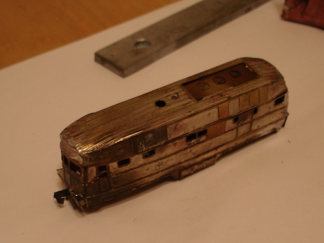

questo é il primo risultato delle prove di assemblaggio:
DSC01703.JPG [ 136.25 KiB | Osservato 2988 volte ]
per chi fosse interessato diro' che ho trovato molta difficoltà nell'assemblare musetti, tetto e panconi. il modello risulta alquanto difficile vuoi per le minime dimensioni vuoi perché l'azione del nuovo metodo di fotoincisione rende l'ottone di spessore minimo e quindi deve essere necessariamente rinforzato internamente. si prosegue :arrow:
