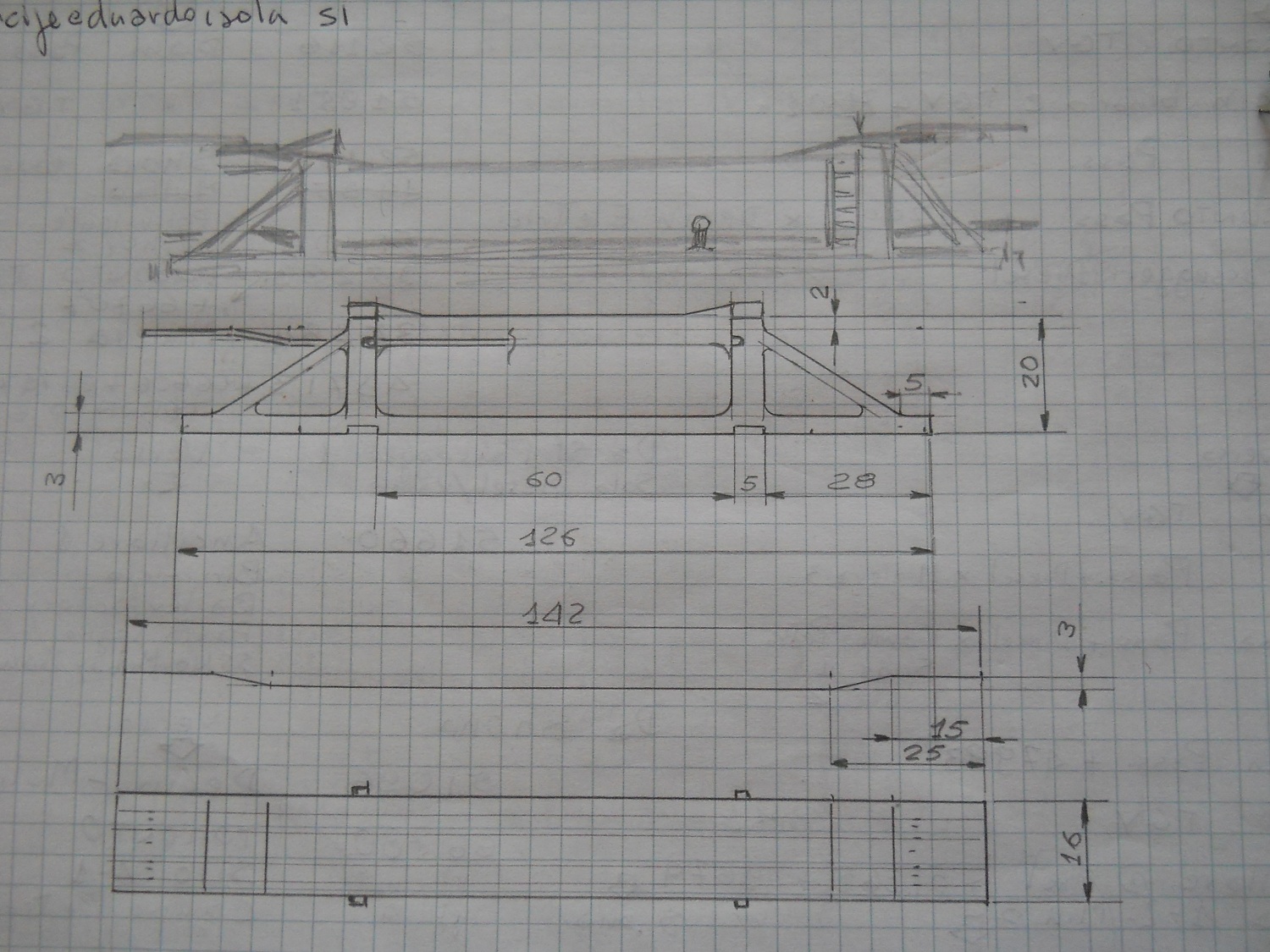

Ho iniziato come sempre facendo uno schizzo e partendo da due telai CIWL che avevo acquistato per eventuali interventi supplettivi che giustappunto si sono presentati, di seguito posto le varie fasi.........
Solito schizzo iniziale.jpg [ 501.79 KiB | Osservato 945 volte ]

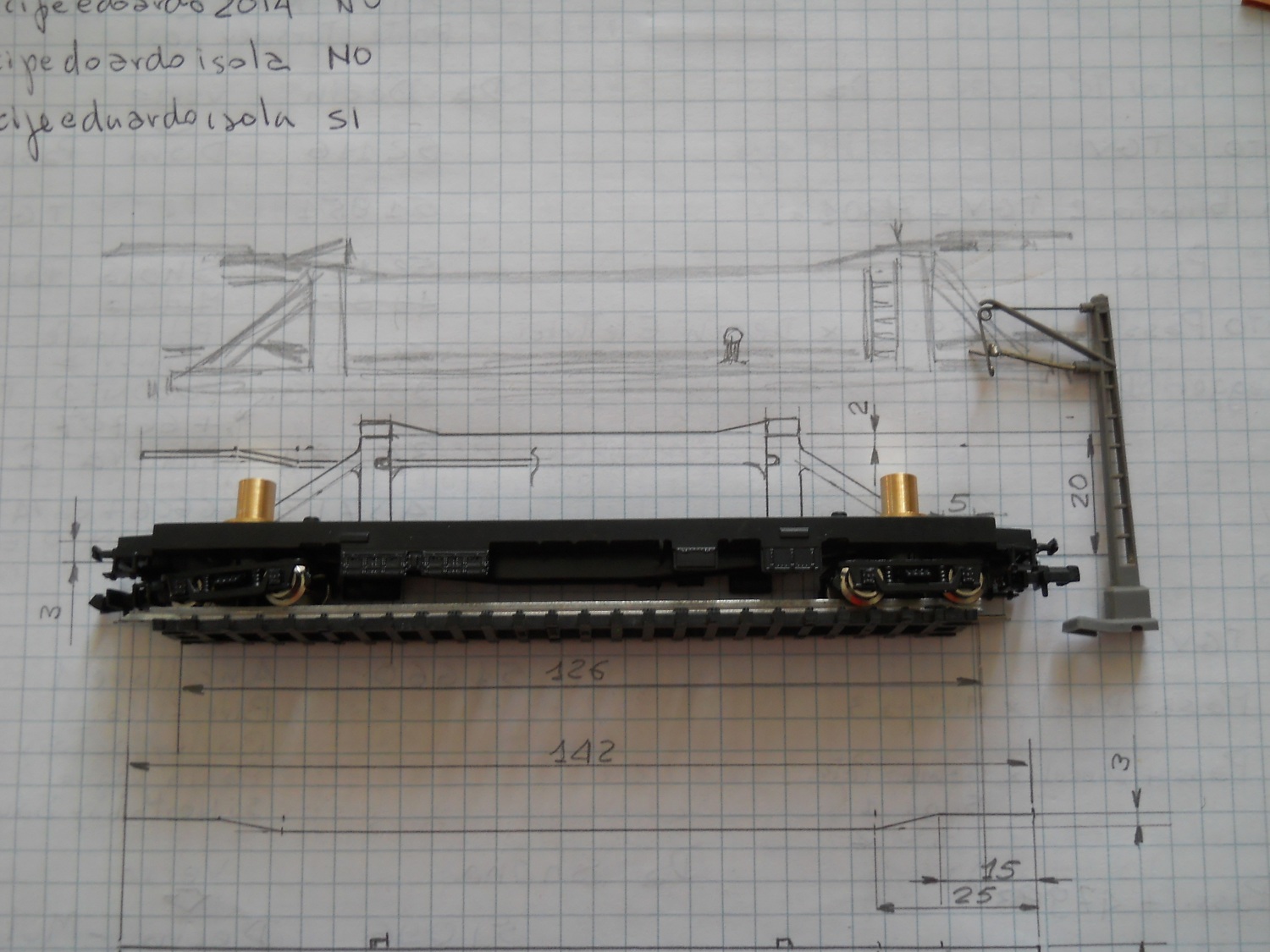

Un'occhiata agli ingombri ed ai dimensionamenti.jpg [ 398.75 KiB | Osservato 945 volte ]

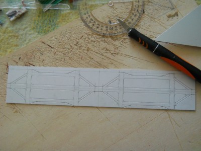

Lasercutter manuale.jpg [ 546.86 KiB | Osservato 945 volte ]

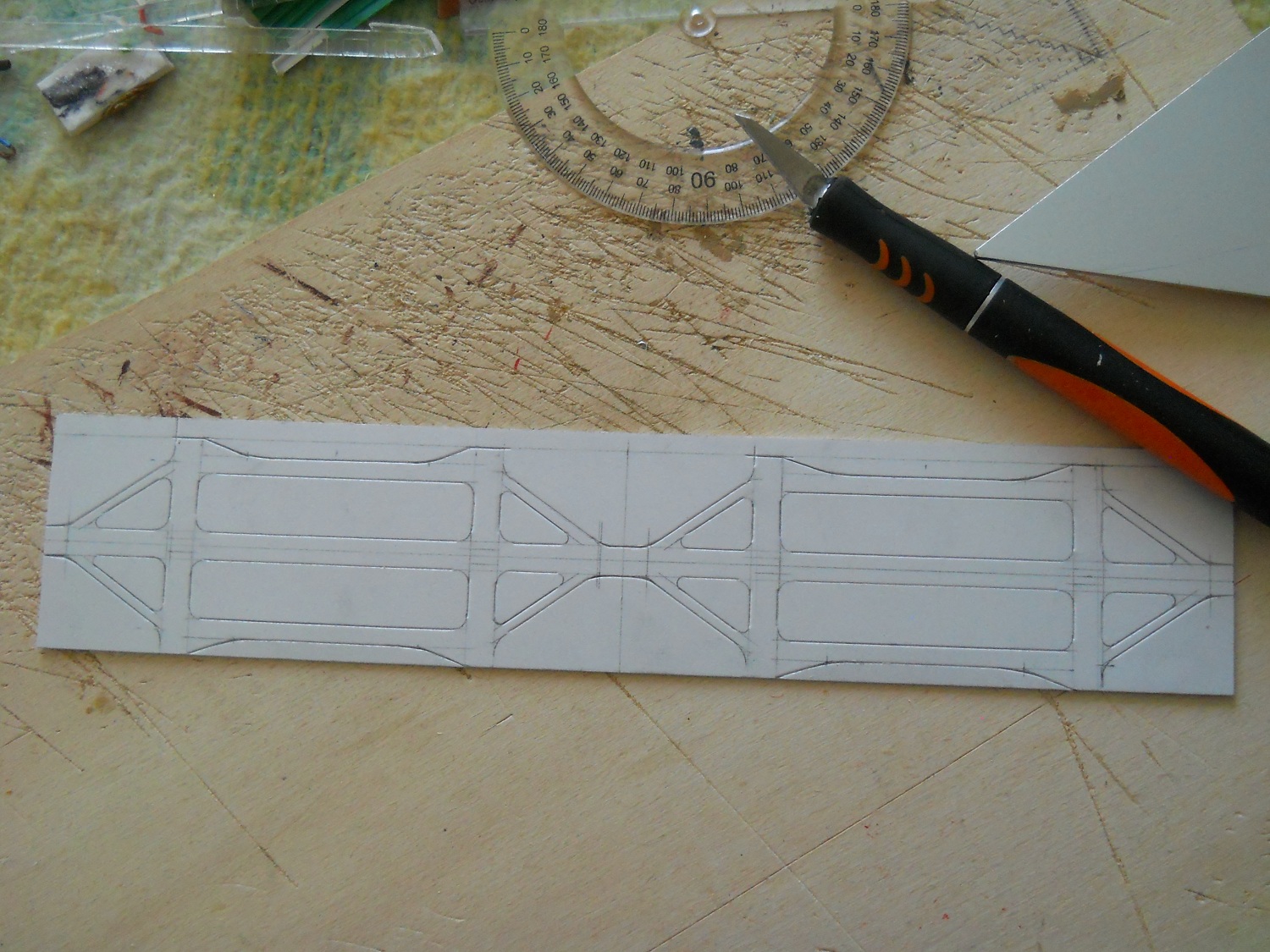

Preparazione dei pianali di carico.jpg [ 485.29 KiB | Osservato 945 volte ]

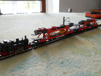

Preassemblaggio di prova.jpg [ 497.8 KiB | Osservato 945 volte ]
Test figurativo.jpg [ 452.93 KiB | Osservato 945 volte ]

Mi piace molto l'idea, ed è bella anche la tua realizzazione, bravissimo!
Ad occhio mi sembra manchi comunque un supporto del telaio, laterale, a reggere la passerella superiore - non è una critica eh :mrgreen: mi piacciono molto!
 Oggetto del messaggio: Re: Le Bisarche di Giancarlo
MessaggioInviato: 09/07/2017, 17:39
Ciao Antonio , grazie come sempre per i complimenti, fanno sempre piacere ;) ;) ;) le tue non sono mai critiche ma suggerimenti, per quanto concerne il supporto per reggere le passerelle superiori, se guardi bene la foto con il "preassemblaggio di prova" noterai che sui montanti interni sono presenti degli scarichi presenti a sua volta in negativo sulla passerella superiore, ho anche tentato di posizionarla anche in discesa per simulare il carico o lo scarico ma non ci sono riuscito quindi ho deciso di incollarla in questa configurazione :roll: :roll: :roll: :roll:
