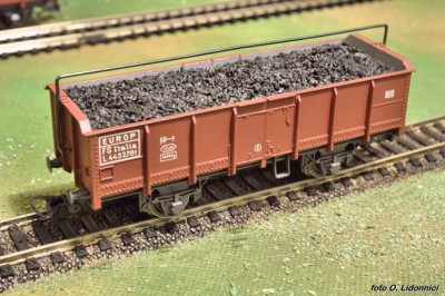

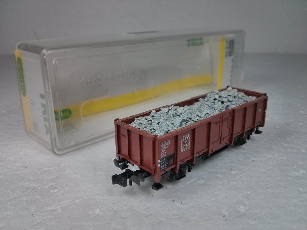

ho intenzione di sostituire il carbone finto di una serie di carri minitrix con del pietrisco o del carbone in granella acquistato da linea secondaria.
Qualcuno ha suggerimenti su come incollare il pietrisco al carro e compattarlo affinché sia stabile e non "sgranelli" sul plastico.
Provo ad allegare due foto per chiarire meglio l'esigenza.

La foto 1 è perfetta! :shock:
Copiare, copiare :lol:
 Oggetto del messaggio: Re: carro trasporto pietrisco
MessaggioInviato: 31/05/2017, 11:20
Copiare è esattamente quello che vorrei fare. :mrgreen:
E' come incollare che mi frena.
Qualche suggerimento? :D
Grazie in anticipo.
Mauro

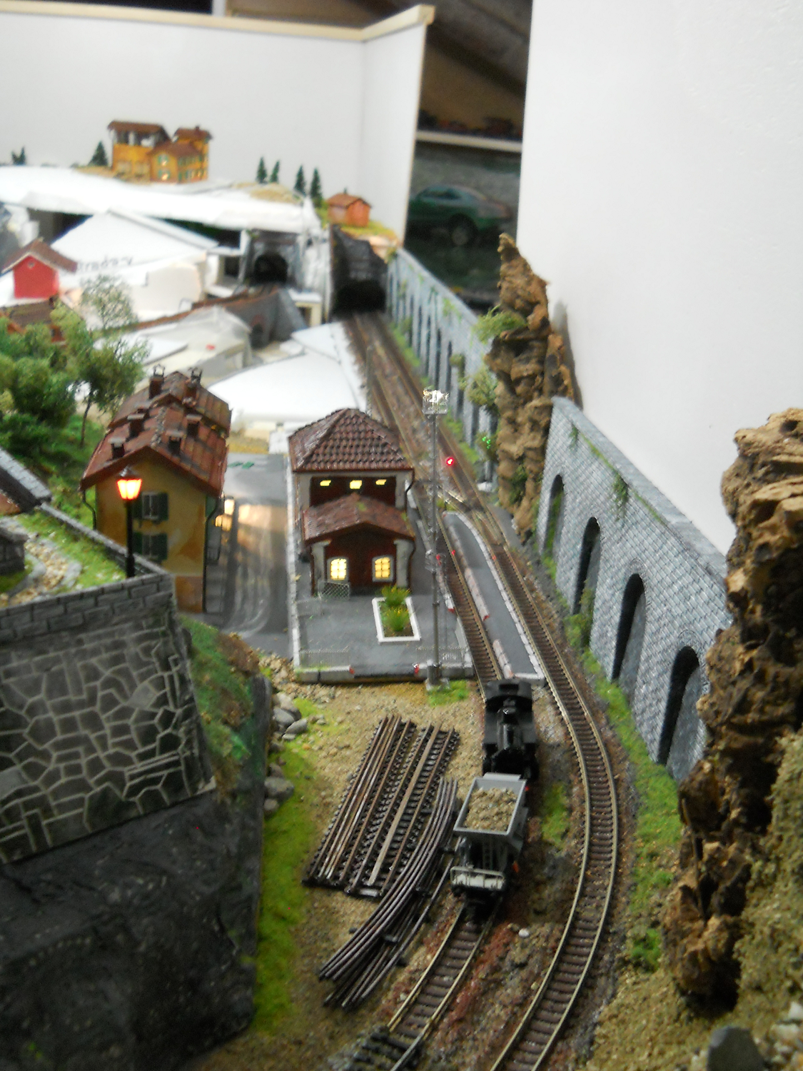

Ciao Mauro, Vinavil 50% Alcool 50% e qualche goccia di detersivo, riempi il tuo carro a piacere, poi con un contagocce o una siringa inietti o meglio depositi il liquido, 3 o 4 ore si asciuga ed il gioco è fatto ti allego una foto del mio carro tramoggia ma il principio è identico.
E' il medesimo sistema che ho impiegato per tutta la massicciata.
Lavori per il raddoppio della linea in prossimità del Borgo Antico.png [ 3.58 MiB | Osservato 2135 volte ]

Mauro, scherzi a parte è la granulometria del pietrisco che non va bene, quelle che hai messo tu sono ad occhio laster a da 30cm ci vuole molto ma molto più fine, fai conto che un granello da 1mm è un sasso da 16cm!
Ciao :)

Ciao Mario,
in effetti mi avevi segnalato come ottimale la prima foto.
La seconda l'ho postata solo per rendere l'idea di cosa volevo fare, avendola copiata da internet (il pietrisco scala HO non è mio). :mrgreen:
