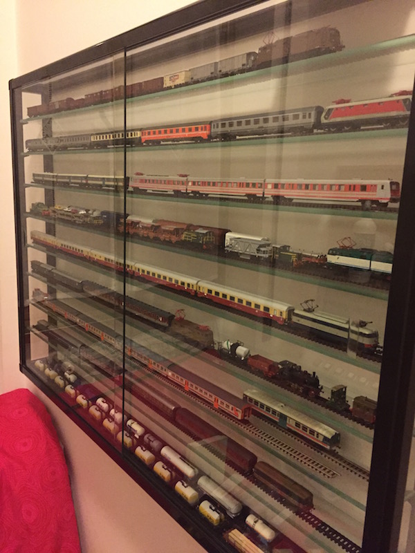

...a proposito di vetrina...visto che finalmente ne ho comprata una anche io ( in realtà regalo), appena ho avuto modo di salire a Roma, sono riuscito a disporre in parata parte della mia collezione (tra autocostruzioni, rarità e materiale ordinario). Per cui aprirò il post proprio con una foto del mio "malloppo"...magari un po' OT :lol:
Commento file: credo sia un bel colpo d'occhio...
vetrina.JPG [ 145.83 KiB | Osservato 2560 volte ]

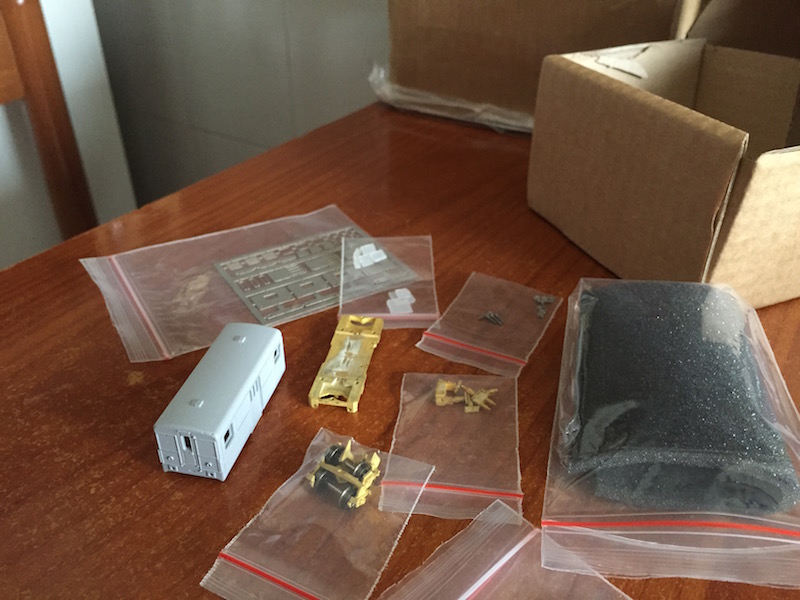

Pur sapendo di non avere un minuto per procedere con i lavori mi sono ritagliato una finestra di tempo a colazione per aprire il tutto ( anche perché ero proprio impaziente).
Ecco some si presenta la LDN24 una volta giunta a casa vostra.
ldn24.JPG [ 126.22 KiB | Osservato 2560 volte ]
La foto forse rende poco onore al lavoro attentissimo con cui è stato confezionato il tutto.
La cassa, perfetta e priva di sbavature (pesantissima tra l'altro :lol: ) è nella bustina con una guardia di gommapiuma avvolta attorno ad essa. Ha già una mano di primer grigio chiaro della stessa marca che utilizzo io...quindi per il sottoscritto è stata una gradita sorpresa.
Forse però dovrebbe essere lasciata neutra per dare modo ad ognuno la possibilità di utilizzare marche e metodi preferiti
Gli altri componenti sono in singole buste in modo da non danneggiarsi durante il trasporto.
Le parti in fusione di ottone sono perfettamente rifinite, così pure come i telai dei finestrini e le altre parti in fotoincisione.
Insomma questo marchio nasce con il preciso intento di avvicinare all'auto-costruzione anche quelle persone che non si ritengono pronte ad imbracciare il saldatore.
...Premesso che nel 2010 io non sapevo cosa fosse una lastrina per cui penso che mettersi alla prova, specie in questo hobby, sia sempre una virtù.
...Tralasciamo la mia mancanza di tempo libero che vede sicuramente un mio temporaneo giudizio di parte per lavori "veloci e non difficili" (anche se poi me so montato anche il carrello per l'ispezione della linea aerea di Uteca...per cui diciamo pure che mi cimento solo sul veloce, perché per il difficile trovo sempre il tempo)
Penso che questo kit sia il perfetto anello di congiunzione tra i mondi per tanti ennisti.
Non vuole saldature, ammette l'uso di colla, si presenta con un livello di dettaglio degno delle lastrine, è facile e adatto per persone al loro primo tentativo.
In più, dona alla Enne Italiana un modello inedito, cosa che metterei forse al primo posto dei tanti meriti di FGT.
Ma come detto in precedenza, il merito più grande lo trova a mio avviso nel gettare il guanto di sfida a chi finora si è limitato ad acquistare modelli finiti. Sono convinto che la soddisfazione di vedere un modello inedito del panorama in enne delle FS, costruito e dipinto con le proprie forze, innescherà nel suo autore quel "prurito" che lo farà sporgersi "oltre la linea gialla".
Magari ce rimedia quarche bruciatura dei diti... :mrgreen: ma almeno smetterà di avere paura del saldatore.
Per me è davvero un kit splendido pressoché privo di difetti.
Aggiornerò non appena torno a Roma tra due giorni.

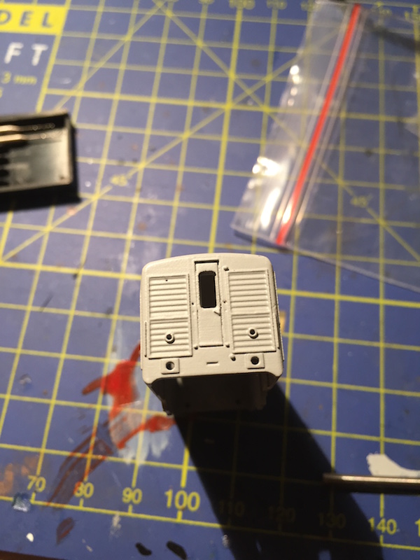

I fori delle barre di sicurezza delle porte sui frontali vanno ripassati con una punta da 0,5. Due risultavano occlusi direttamente dallo stampo. Per cui nel caso si abbia lo stesso problema il suggerimento è duplice: usate OTTIME punte visto che dovrete forare del puro ottone e regolatevi su una velocità bassa (5000-6000 rpm). Eviterete di spezzare punte inutilmente e controllerete la temperatura visto che per effetto della frizione l'intera cassa surriscalderà parecchio.
l2.JPG [ 176.58 KiB | Osservato 2350 volte ]

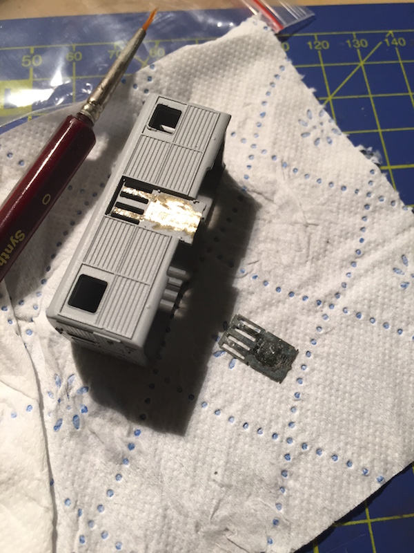

Ho fresato il primer per riportare in superficie l'ottone vivo e prestagnato sul retro la parte che avrebbe combaciato sulla cassa.
l3.JPG [ 201.55 KiB | Osservato 2350 volte ]
Chi ha montato la 636 NKIT o la Camilla sa quanto "delizioso" sia saldare sull'ottone... :cry:
Ha il pessimo vizio di assorbire calore impedendo la saldatura, per fare un buon lavoro bisogna praticamente arroventare la parte (tenendola con apposite pinze se no addio diti e ve ributtate a comprà dar giocattolaio cose già pronte).
Ho optato per la Torcia a gas che ha avuto presto la meglio ma ha evidenziato come la mano di prime possa essere un ostacolo se non si desidera seguire la via maestra: per effetto dell'intenso calore parte della vernice attorno alla porta " si è cotta a puntino".
l4.JPG [ 157.37 KiB | Osservato 2350 volte ]

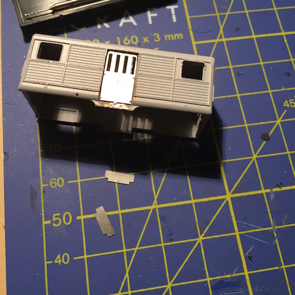

Inoltre le istruzioni prevedono che " Le pedane delle porte laterali vanno incollate sulla cassa dopo averne piegato di 90° la parte posteriore (seguendo l’apposita incisione), che fungerà da superficie di appoggio sulla parte interna della cassa. ".
Come si vede in foto non ci sta nessuna incisione...anzi sembra che il pezzo in questione sia differente da quello mostrato nel PDF.
Come ho detto la colla mi sta antipatica e un gradino pericolante fa danni veri anche in scala 1:160. Sai se un figurino Noch si rompe un braccio e me denuncia... :lol:
Per cui ho saldato anche i gradini di accesso che sono risultati solidissimi, scongiurando conseguenze penali in scala enne.
l5.JPG [ 141.84 KiB | Osservato 2350 volte ]

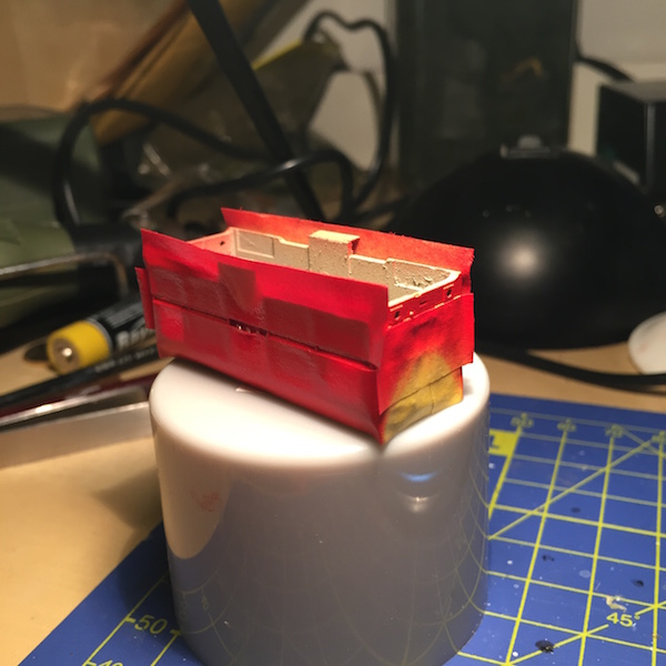

Ho dato il beige pergamena Puravest e poi ho mascherato per applicare il rosso ai panconi frontali e sul fianco. Cosa che risulta abbastanza semplice visto che le porte saranno azzurre.
l8.JPG [ 126.75 KiB | Osservato 2350 volte ]

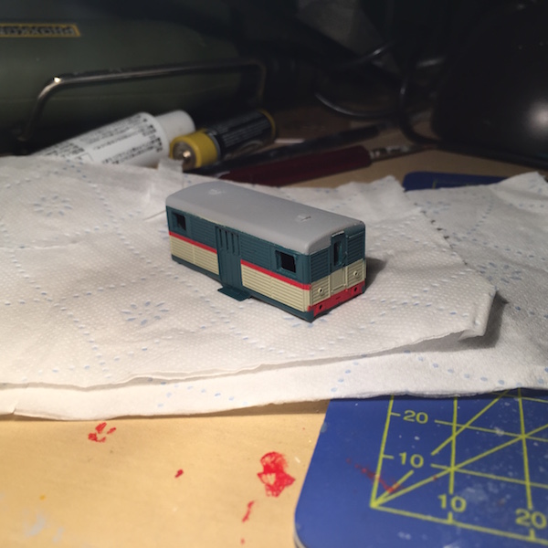

Ho poi coperto tutto quello che non dovesse diventare grigio azzurro e via nuovamente di aerografo.
l9.JPG [ 115.63 KiB | Osservato 2350 volte ]
Ho liberato il tetto e ho ricoperto l'intero vagone per procedere alla stesura del bianco panna.
la.JPG [ 105.13 KiB | Osservato 2350 volte ]
A lavori completati ho potuto avere una visione di insieme in merito a dove le mascherature si sono rivelate deboli.
lb.JPG [ 96.07 KiB | Osservato 2350 volte ]
Ho mascherato un ultima volta lasciando sui frontali le parti da correggere e ho applicato nuovamente il beige pergamena, anche perché il rosso segnale del pancone frontale deve avere forma rettangolare.

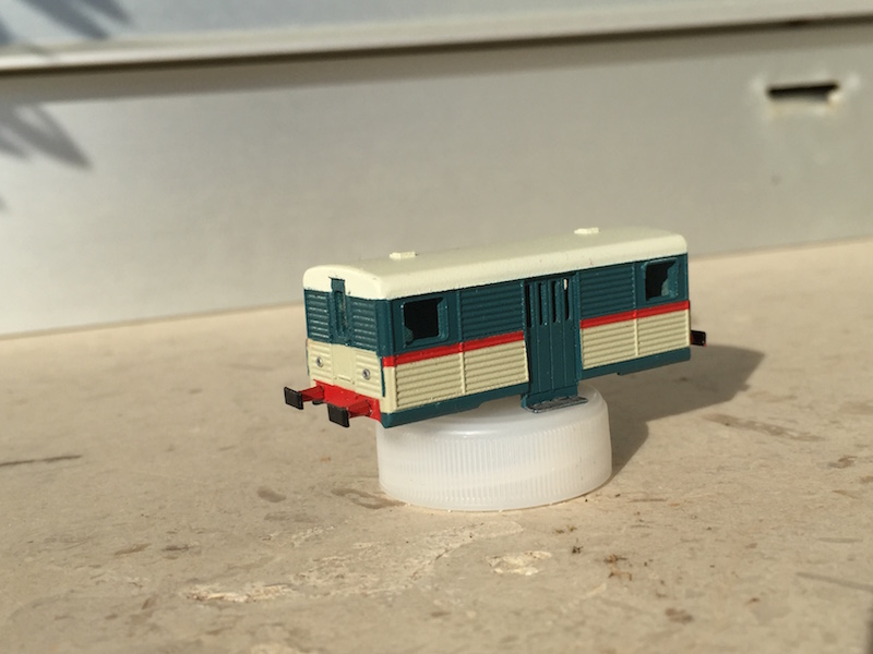

Poi ho completato a pennello i dettagli incluse le barre in azzurro sugli spigoli, in argento i fari e i gradini.
Ho incollato respingenti e valvola del freno e dato tre mani di trasparente puravest.
lc.JPG [ 120.98 KiB | Osservato 2350 volte ]
