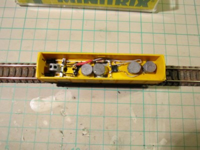

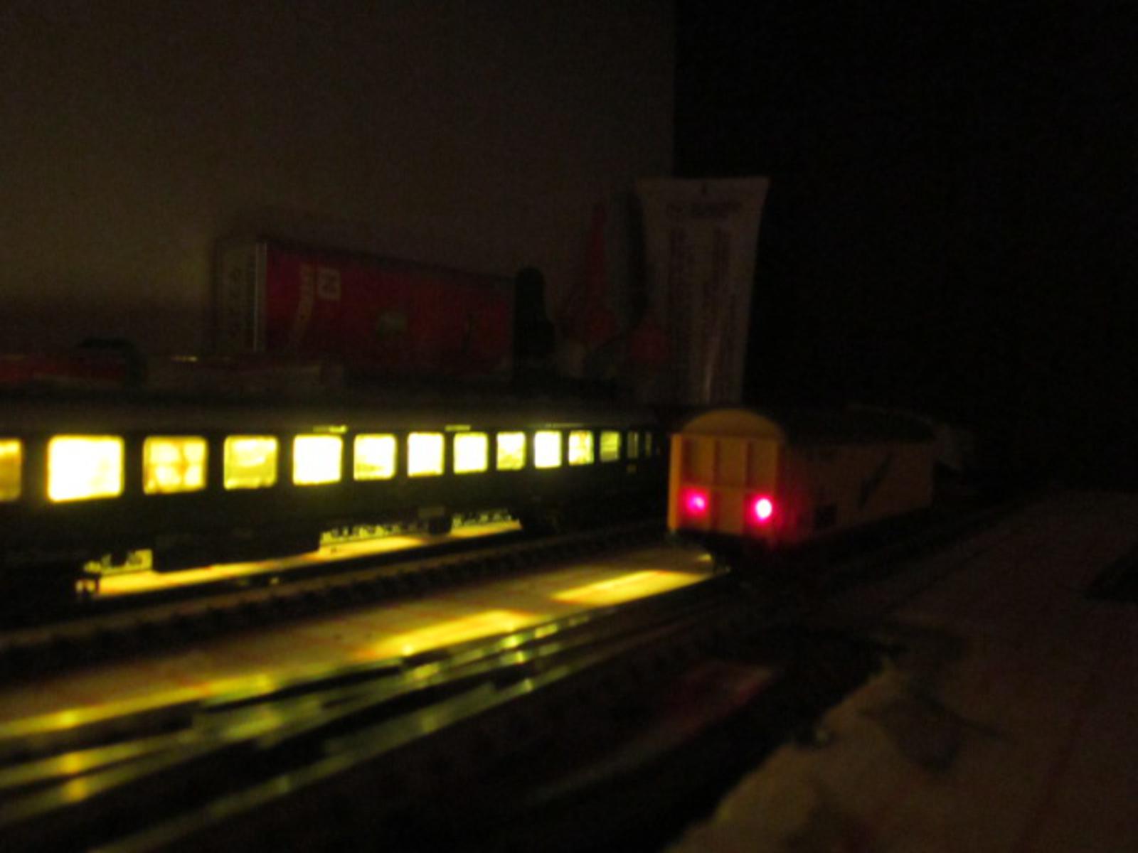

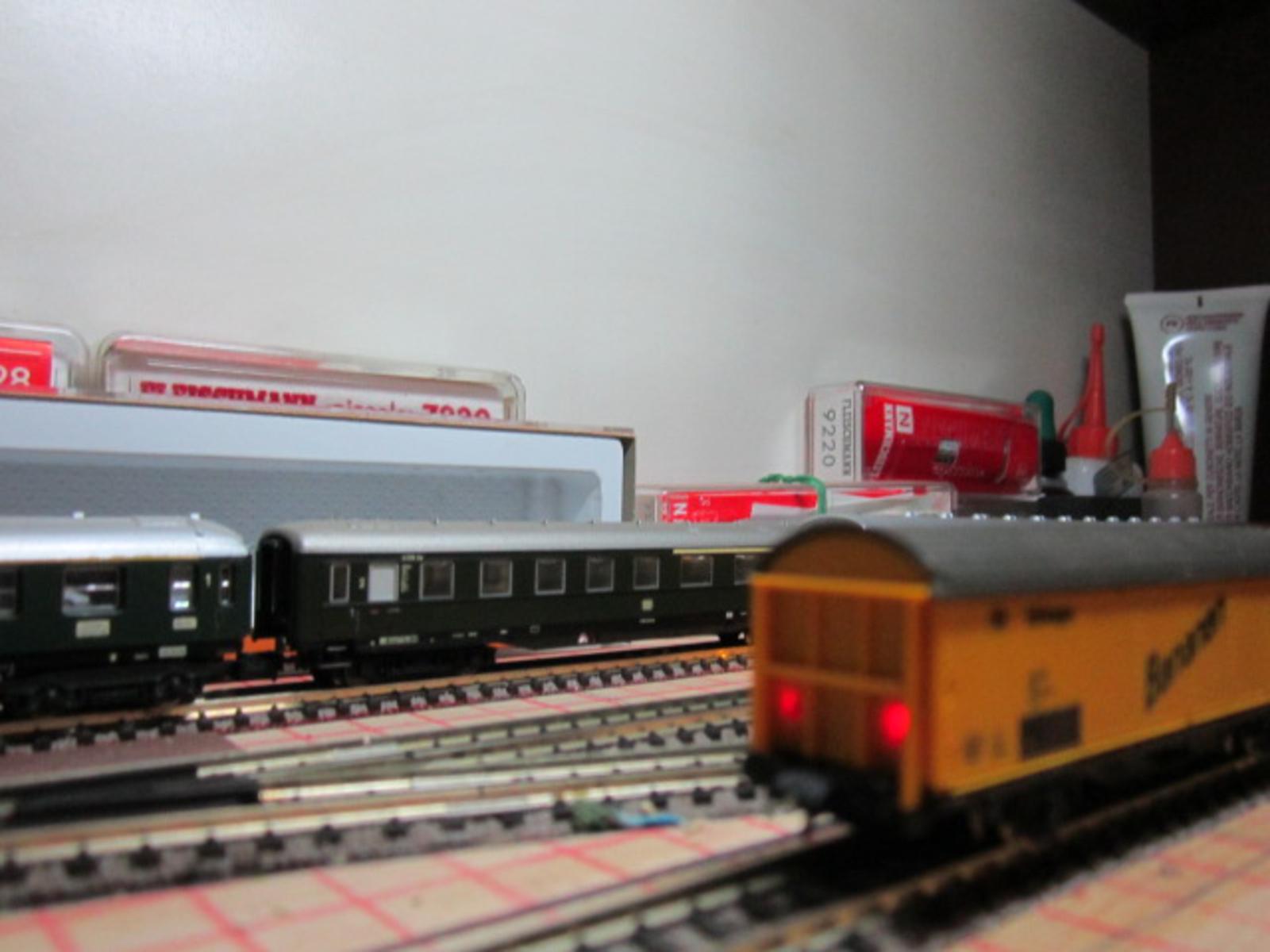

Visto che con l'illuminazione a led sulle carrozze sono riuscito a fare qualcosa o riprovato a costruire le lanterne fine convoglio su di un carro merci.
Questa volta sono stati utilizzato i classici led a fungo.
Collegati in serie per razionalizzare i collegamenti
Una volta forato la paratia per simulare l'alloggiamento delle lanterne, sono stati ricavati due piccole mezze lune per far stare in piano i led visto che il bordino della lente li rialzava un po sopra i fori.

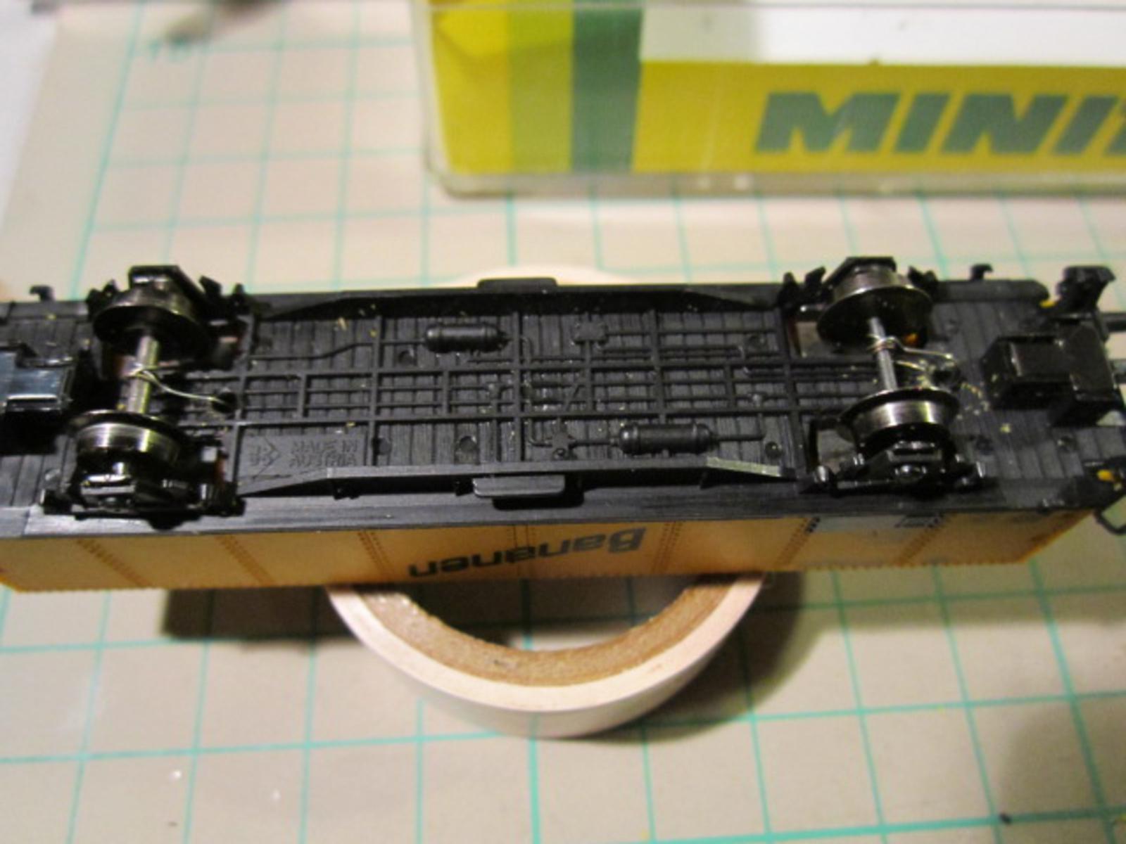

Come secondo passo ho provato a fare un circuito elettrico il più pulito possibile per i collegamenti tra i vari componenti led, resistenza,ponte diodi invece dei fili sono stati riutilizzati i refoli rigidi delle resistenze che permettono di saldarvi sopra facilmente i piedini dei ponti le resistenze e condensatori. Terminata la fase di assemblaggio del circuito,per evitare che la luce dei led fosse troppo diffusa i led sono stati colorati di nero tranne la parte che si inserisce nei fori.
Per prendere la corrente dagli assali invece che le lamelle, assai arduo da fare su di un carro a due assi ho preferito usare dei cavetti elettrici avvolti a spirale sugli assali ( come suggeritomi tempo fa da Massimo di Giulio).
Infine sono stati aggiunti dei piombini per migliorare il contatto dato che il carro era un po leggero.

Ciao Filippo,
si le lanterne sono con led fissi, se vuoi farli lampeggianti basta montare i led lampeggianti già pronti ;) senza bisogno di circuiti atti al lampeggio.
Per le lanterne basta un ponte diodi, una resistenza da 680 hom o da 1K hom, collegare i diodi luminosi in serie, il condensatore lo trovo superfluo.
