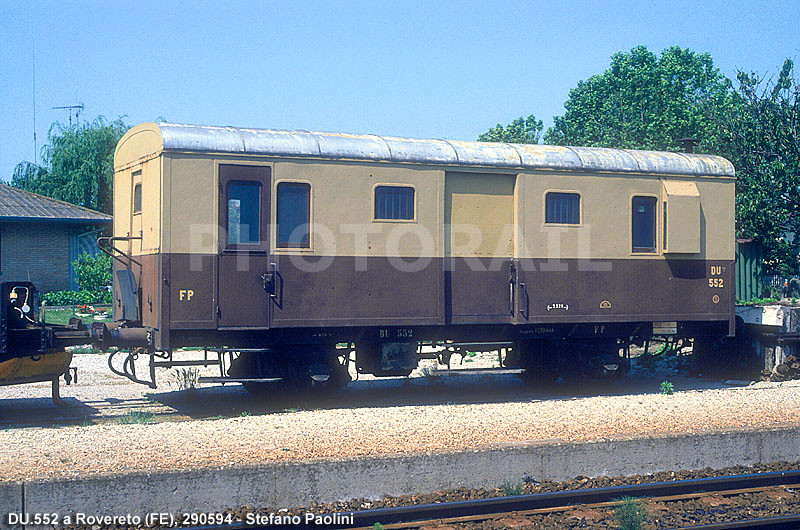

questo vecchio carro postale, utilizzato dalle ferrovie padane, viene denominato du 552
sono alla ricerca di questo articolo e non so nemmeno se esiste in scala N, ho cercato ma non sono riuscito a trovarlo :roll:
l'idea era di verniciarlo in questa livrea e utilizzarlo sul plastico al traino del Tobruk, cosa che succedeva nella realtà.
qualcuno di voi mi sa aiutare? :mrgreen:
du552-290594rovereto.jpg [ 201.28 KiB | Osservato 2503 volte ]

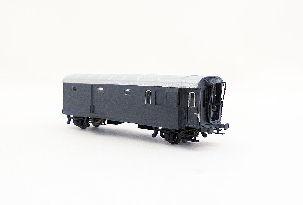

Potresti usare come base il nuovo bagagliaio Di 90.000 di N Kit, con adeguato lavoro taglia-e-cuci potresti avvicinarti al postale delle padane.
Detto puramente a occhio, eh... :mrgreen:
Commento file: Di 90.000
Di90000_web.jpg [ 54.46 KiB | Osservato 2466 volte ]

Da qualunque base tu parta, penso, salvo costruirle, il problema siano le boccole a "muso di porco". Non mi pare di aver visto modelli in scala N con questo tipo di boccola ( ben evidente nella foto ) . Qualche compromesso bisogna pure accettarlo, o no ?

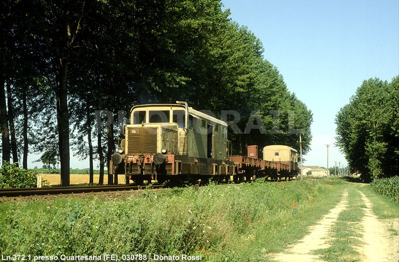

ecco Fabio penso sia questa
ln3721-030788codogato2 copia.jpg [ 202.83 KiB | Osservato 2314 volte ]

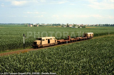

MessaggioInviato: 01/01/2015, 19:30
Si era una delle foto grazie ;)
image.jpg [ 231.09 KiB | Osservato 2309 volte ]
image.jpg [ 164.12 KiB | Osservato 2309 volte ]
