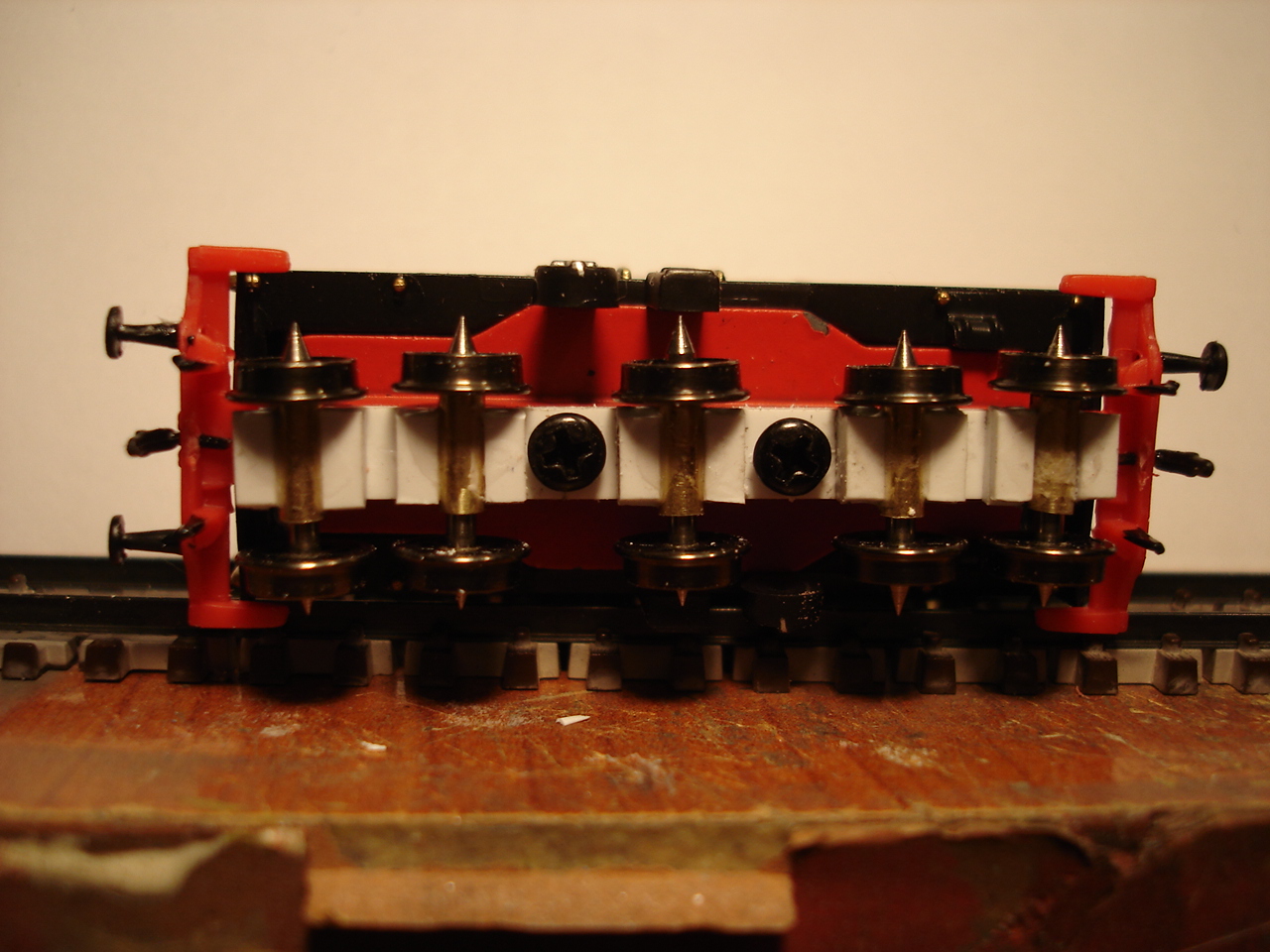

:D Oggi pomeriggio mi è presa una leggera bottarella de matto e ho deciso di trasformare la E550 Del Prado in un mezzo spartineve VNx.
Per il momento ho realizzato il telaio folle per essere utilizzato in spinta ecco due fotine e un piccolo video ( lo so il video è una c....a pazzesca ma l'ho fatto al volo) :D

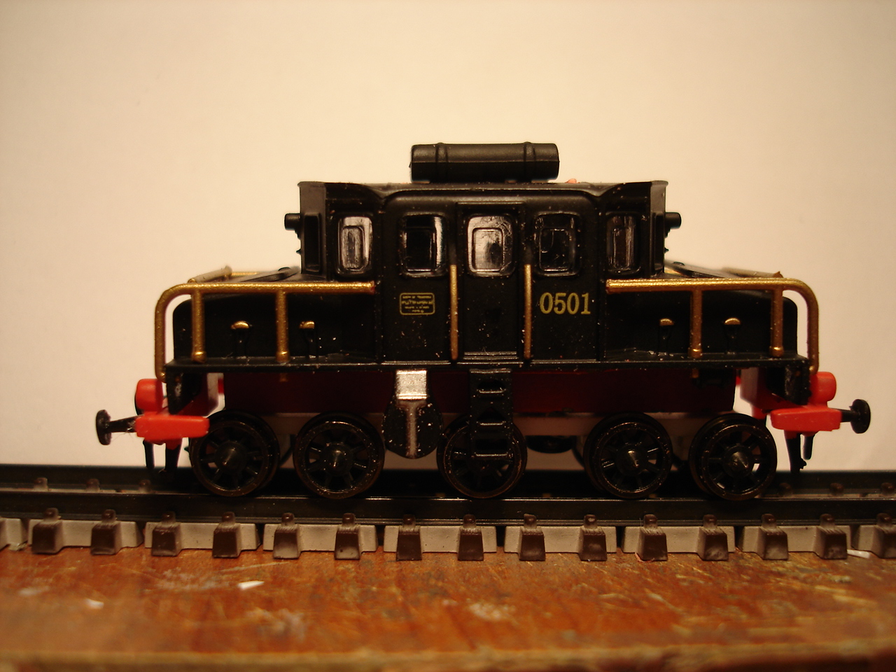

in effetti ... era una roba che covavo per il 2030!
no ho scanner, le foto vengono coi riflessi, ma se ti servono e non le hai te le rifaccio alla luce naturale domani... anche se non è che siano il massimo
1sp.jpg [ 208.9 KiB | Osservato 2765 volte ]
2sp.jpg [ 249.76 KiB | Osservato 2765 volte ]

Tornando in strada...Come pensavi di fare i vomeri? lamina?
Oppure sagomando il Plexiglass?
:D Per il calcio no problem (per la gioia di mia moglie...)
Per i vomeri ancora nin sò; probabilmente plasticard, ma se trovo i disegni stavo pensando di farlo in lamierino e renderlo funzionale.
L'avevo detto che m'era presa na bottarella de matto!!! :lol: :lol: :lol:

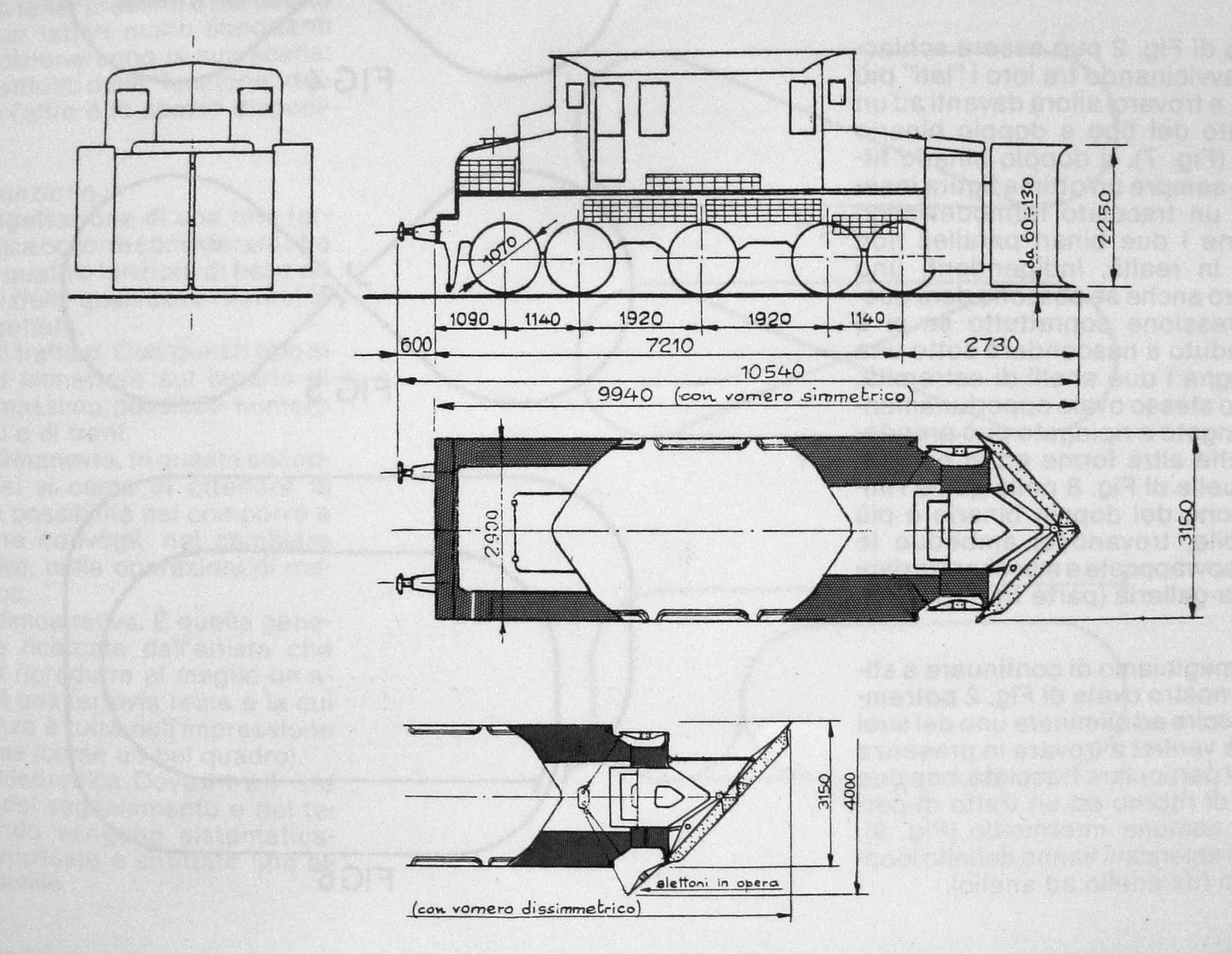

 Oggetto del messaggio: Re: Mezzo spartineve VNx
MessaggioInviato: 28/02/2012, 3:06
found!!!
e anche 2 simpatici carri facilissimi ... tutto quotato!
domani faccio foto alla luce!
però bisognerebbe chiedere al Cri per una sezione modellli vintage :D
xmpr :cry: :cry:
ps... usa il lamierino d'ottone! con il plasticard sto tribolando con un fabbricato, quando fa massa va bene, ma tu dovresti usare spessori sottili, e col tempo le incollature "tirano" e deformano... okkio!

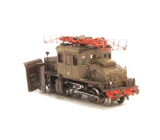

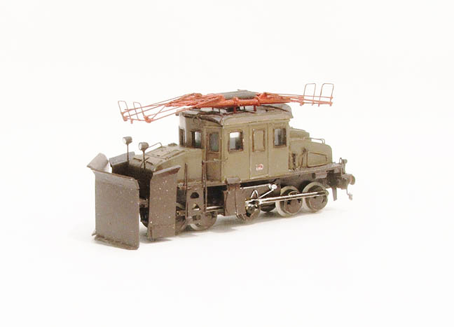

Ciao Luca,
avevamo pubblicato su "Scala N... News" n. 64 un articolo sulla autocostruzione di una 550 con vomere spartineve, autore Paolo Farina (modello presentato al Premio Muzio 2008), ti posto alcune foto a colori e le due pagine dell'articolo in pdf con la descrizione del lavoro, spero possa esserti d'aiuto,
buon lavoro!
Commento file: E. 550

Commento file: Vista di tre quarti
E550laterale_web.jpg [ 46.63 KiB | Osservato 2749 volte ]
Commento file: La fiancata
Muzio08B1b_Farina_E550_Web.jpg [ 41.9 KiB | Osservato 2749 volte ]
