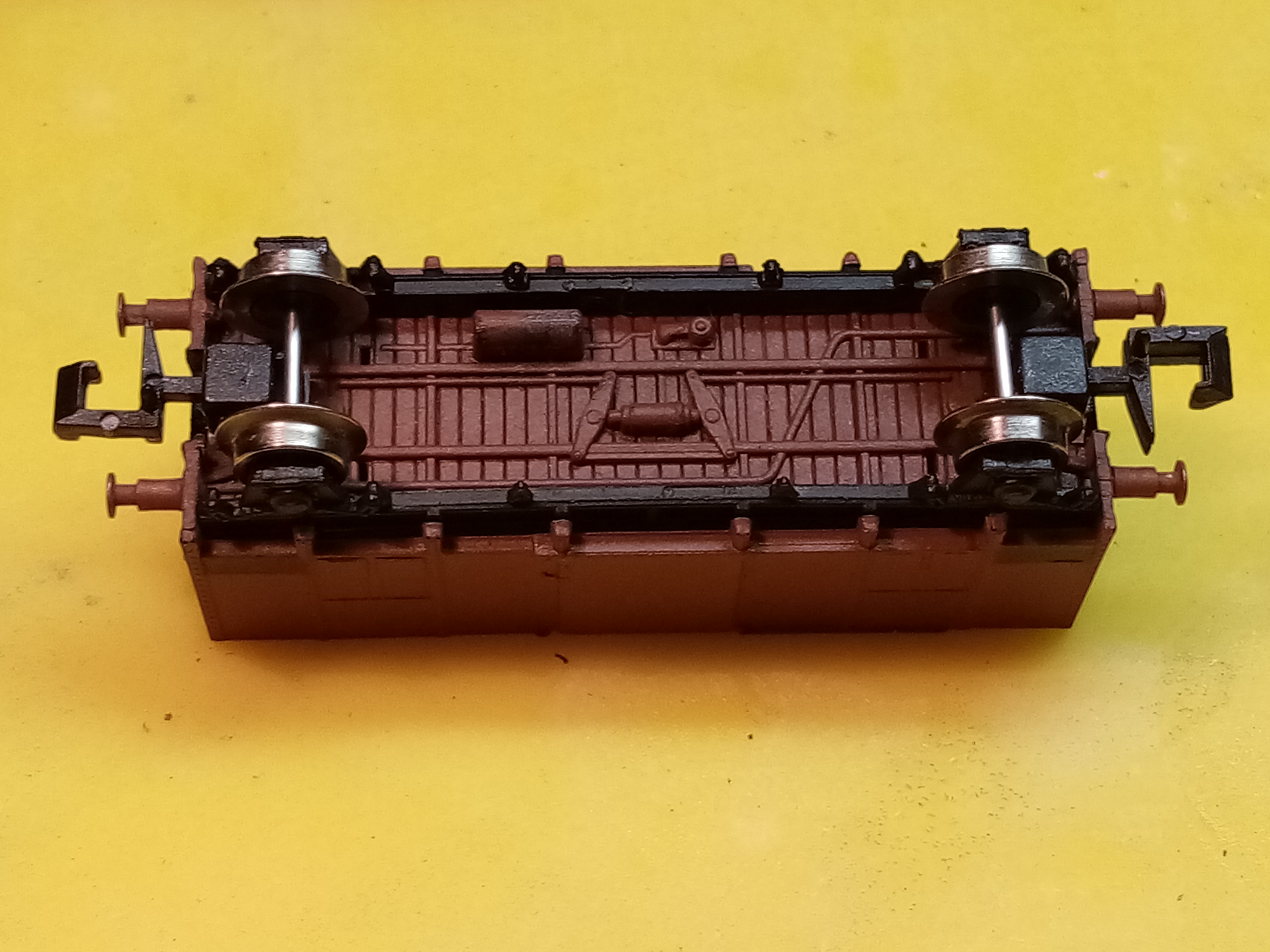

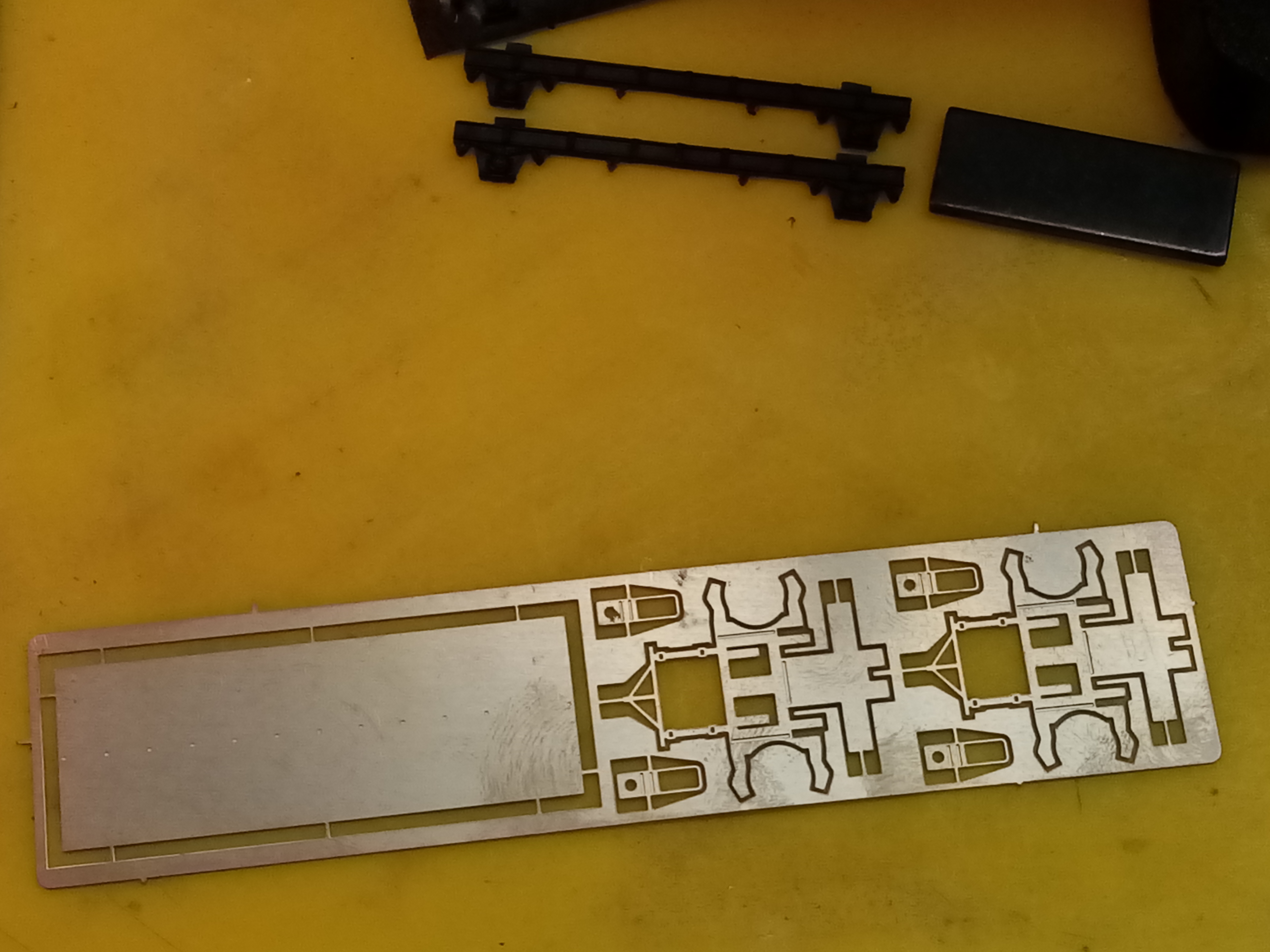

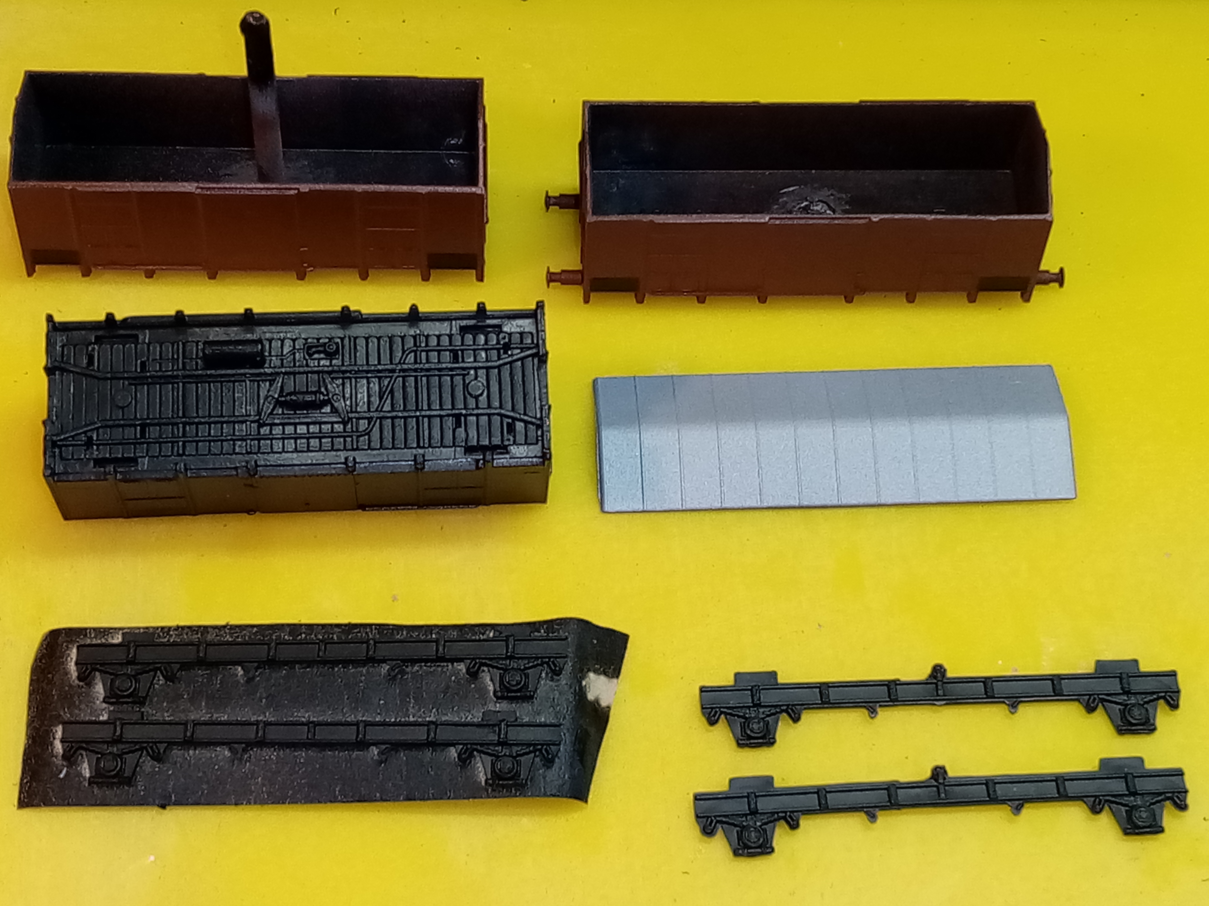

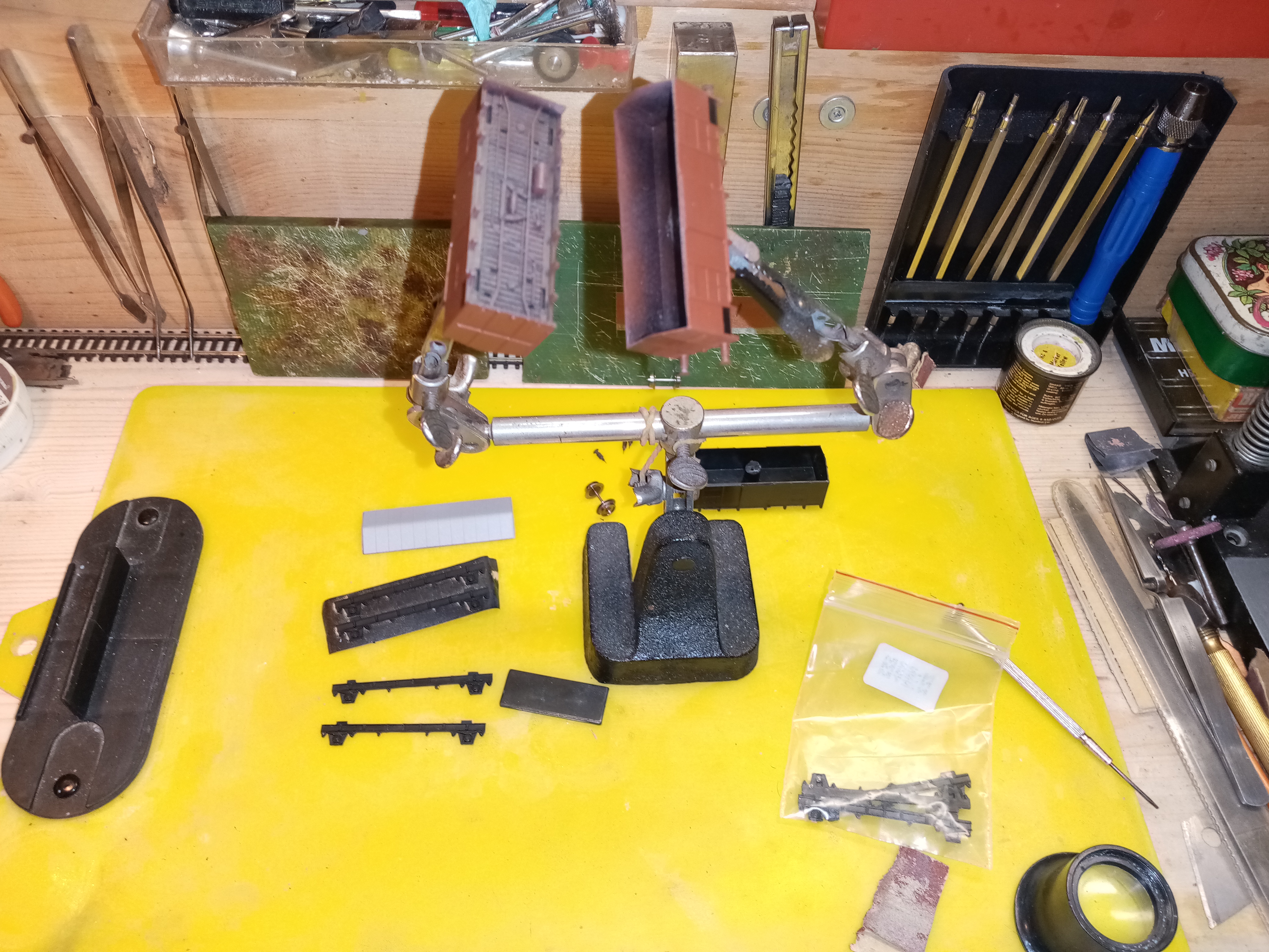

Dopo molti anni che li ho in una scatola, ho deciso di montare tre carri F a cassa metallica presi in rete da Bazar Salvo. Sono carri marchiati N-Next, collaborazione tra Salvo Sterlini, Casola ed un altro socio che non ricordo.
Quelli venduti in rete avevano cassa, due longheroni per il telaio, il tetto ed i respingenti in metallo, stop.
Nel 2019, Lineamodel mi fece avere un kit di prova, dove, insieme ai pezzi che dicevo, forniva una lastrina col tetto fotoinciso, due portaganci e ceppi freno in un sol pezzo, ed i predellini di acceso al carro. Non se ne fece nulla! Quei carri, furono così venduti in rete da Sterlini.

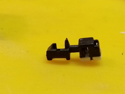

Ho deciso di montarli, e come immaginate è tutto abbastanza semplice. Bisogna ripulire i pezzi, specie i due che formano il telaio, assottigliare ed accorciare gli incastri che andranno a penetrare nel sottocassa. Bisogna anche creare un apertura sui lati corti della cassa, come in foto, per fare spazio al gancio, allargare i fori che sono più piccoli di parecchio rispetto al gambo dei respingenti, creare i predellini, procurarsi dei portaganci e le decals appropriate. Ora, al momento i carri sono a buon punto, mi mancano le decals per due dei tre, visto che quello Lineamodel, veniva dotato di decals proprie. I portaganci in foto, hanno ricevuto uno spessore per avere la giusta altezza dei ganci con gli altri carri di serie. A voi qualche foto!
IMG_20241007_094130.jpg [ 1.77 MiB | Osservato 2146 volte ]
IMG_20241007_094909.jpg [ 2.05 MiB | Osservato 2146 volte ]
IMG_20241005_190252.jpg [ 3.48 MiB | Osservato 2146 volte ]
IMG_20241005_190623.jpg [ 1.48 MiB | Osservato 2146 volte ]
IMG_20241008_115542.jpg [ 1.83 MiB | Osservato 2146 volte ]
IMG_20241008_114641.jpg [ 1.29 MiB | Osservato 2146 volte ]
IMG_20241008_120846[1].jpg [ 2.52 MiB | Osservato 2146 volte ]

Piegato il tetto fotoinciso e provato senza incollarlo.

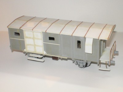

I tetti li fai in poco tempo, con stirene da 0,5mm. e filo di rame sottilissimo per le nervature, incollato con Attack.
In foto Dm in HO, ma con sezioni di filo di rame più sottile l'ho fatto anche in N ed in Z! Ganci li trovi in rete, di varia qualità e prezzo.
IMGP7314.JPG [ 1.16 MiB | Osservato 2007 volte ]

MessaggioInviato: 09/10/2024, 10:56
Alberto Perelda ha scritto:
Grazie della dritta.
Appena avrò un attimo proverò
Credimi, è semplice!

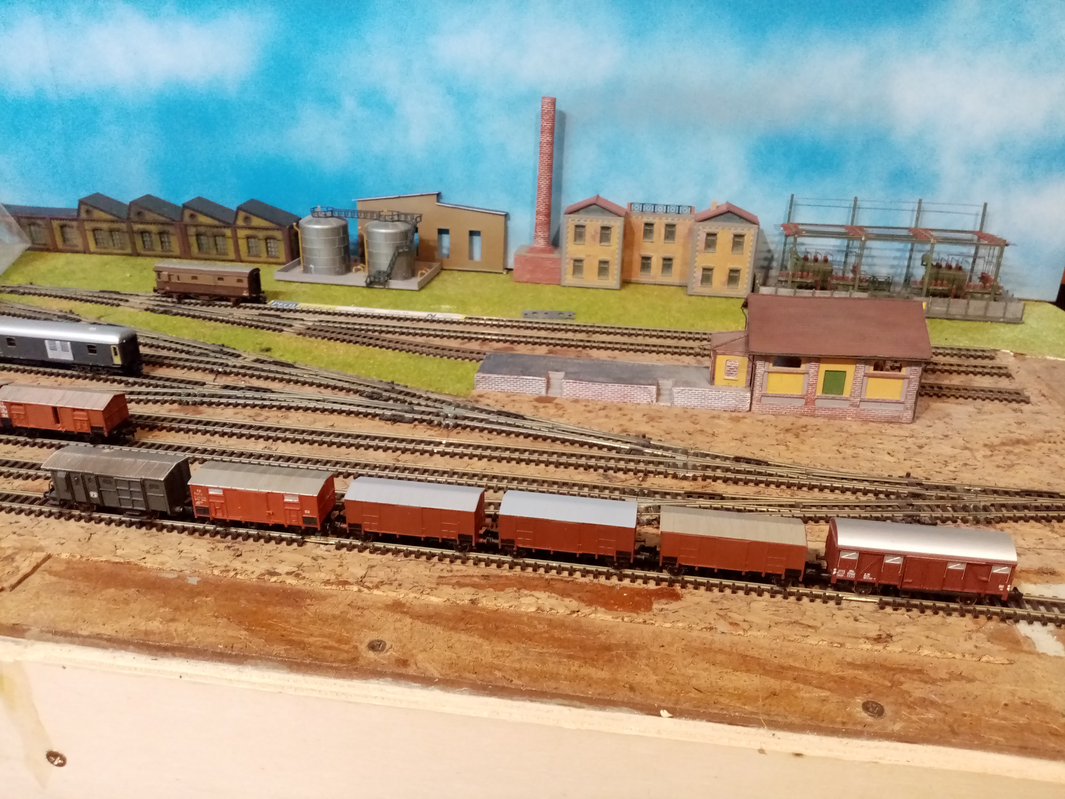

MessaggioInviato: 11/10/2024, 21:01
La terna di F quasi pronti...nel terzo mancano ancora i respingenti. A breve le decals, se le trovo!! :lol:
IMG_20241011_151124[1].jpg [ 3.58 MiB | Osservato 1920 volte ]
