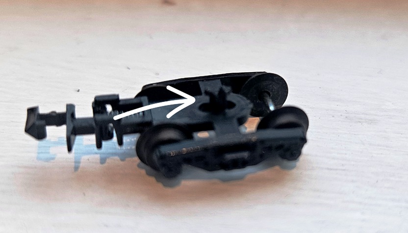

La freccia (nella scarsa foto che allego) indica il problema: il perno non fa (quasi) più tenuta. Come curarlo?
Perno lento.jpg [ 84.12 KiB | Osservato 1110 volte ]
Se fosse possibile preferirei operare sul carro medesimo.
Grazie, come sempre.

Ciao Francesco, io proverei inserendo un piccolo inserto nello scasso del perno che allargandosi dovrebbe (uso il condizionale) aprire il perno stesso, oppure, ma la vedo dura inserendo un anellino nella femmina o foro della cassa :roll: :roll: :roll:

Vecchio Lima? Occhio perchè quando cominciano ad allentarsi poi a rompersi ci mettono un milesimo di secondo... in effetti credo sarebbe più consigliabile provare a intervenire sul carro, anche se questi carrelli una volta allentati è un bel macello... comunque prova con un tubettino di plastica inserito nel foro del carro, più preciso possibile ovviamente. Se il foro risultante fosse troppo stretto puoi sempre allargarlo... ma con tanta tanta attenzione!!!!
dovrebbe aprire il perno.....
Soluzione già applicata con successo ;)

Fai un riporto di colla tutto intorno e esternamente alle alette del perno in modo che, quando la colla si è asciugata è aumentato lo spessore esterno. Usa una colla che quando asciuga è dura. Se esageri puoi sempre dare un colpo di lima.
Ovviamente prima di reinserire il carrello nella cassa la colla deve essere perfettamente asciutta 8-) :lol:

In effetti, alla fine, ho provato con la colla (come suggerisce Dario), con la colla vinilica che credo più facile da, in caso, rimuovere.
Ho cercato di realizzare uno "spessore" interno al foto sul corpo/vagone, però temo che, nel tempo, sia troppo "soft". Staremo a vedere.
