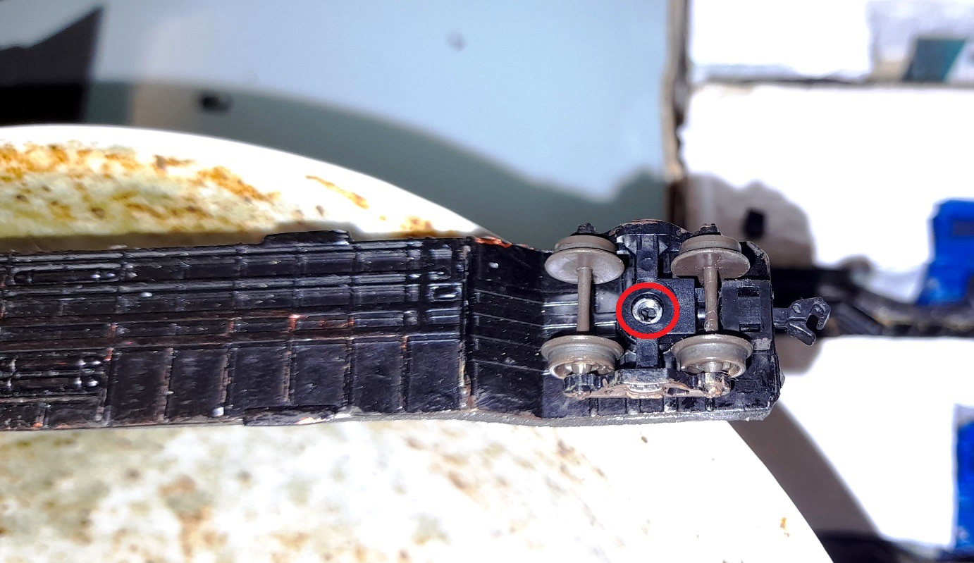

Risolto l'ennesimo carico di beghe inattese (sai che "qualcosa" arriverà ma non sai come, da dove, etc ...) ho provato a riprendere in mano i mie trenini per (cercare di) di risolvere un difetto che i pianali che acquistai su Aliexpress presentano: NON ne inficia la marcia ma mi piacerebbe ugualmente risolverlo.
I carrelli stanno, come dire, a "penzoloni"! La vite che li fissa al telaio non serra sino in fondo, o meglio quando la vite va a battuta i carrelli appunto stanno a penzoloni. Una rapida ispezione mostra come sembrerebbe (cerchietto rosso nella seconda foto) mancare una piccola rondella (che faccia da spessore) ma NON è un carro mal realizzato, manca su tutti e dieci i carri.
Carrello pianale_1.jpg [ 247.77 KiB | Osservato 943 volte ]
Carrello pianale_2.jpg [ 264.38 KiB | Osservato 943 volte ]
La soluzione più logica sarebbe, credo, viti più corte o spessore tra carrello e vite medesima, mi occorrerebbero quindi 20 viti o spessori (10 carri) che qui, manco a dirlo, non trovo. Che materiale - tenute presente le dimensioni minime del pezzo che dovrò/dovrei realizzare - si può usare per (cercare di) realizzare gli spessori medesimo?
Ho provato con il fondo di una "vaschetta per alimenti" (confezione acquistata al supermercato): i carrelli non penzolano più ma gli svii e gli sganciamenti - anche su un tracciato passerella elementare come il mio - sono cresciuti significativamente!!! Tolti gli spessori sono tornato allo status quo ante, però ... :| :| :|

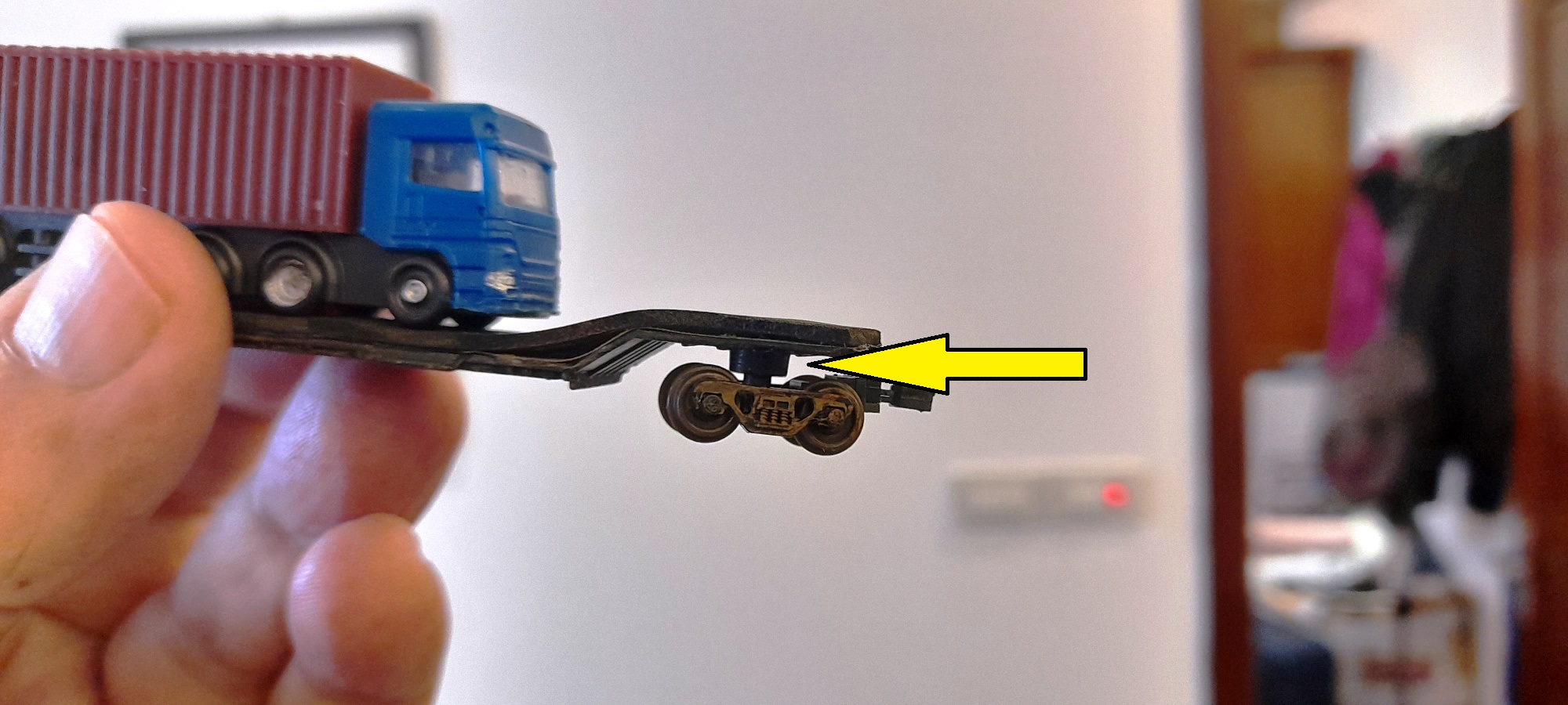

@Giacomo: sta "a penzoloni" nella misura in cui la distanza fra l'alloggio della vite e il carrello stesso è elevata (direi troppa), vedi foto:
Carrello penzolante.jpg [ 530.45 KiB | Osservato 839 volte ]
In foto si vede chiaramente (spero) il "gap" che mi lascia perplesso. Inoltre rovesciando il carro tale spazio scompare (e il carrello "calza" perfettamente in quella che sembra essere la sua sede), inoltre, in posizione di marcia, il carrello stesso (i ganci finiscono sotto il pianale stesso) può rotare si 180°. Ora, premesso che in tale condizione i carri possono girare a lungo senza che accada nulla credo, credo che, stanti così le cose, ci sia una qualche anomalia.
Nel tentativo che ho fatto i carrelli "calzavano" perfettamente e ruotavano senza inpuntature e sarei, quindi, portato a dare la colpa al materiale che ho usato che risulta troppo "flessibile" e "reattivo" anche ad imperfezioni minime del piano del ferro. Comunque, tolto lo spessore auto-costruito, nessun problema. Che sia il caso di lasciar perdere? :? :? :?
Quanto al nuovo anno - premesso che tornerò a casa anche se non so se/quanto sarà duraturo - spero anch'io vada se non bene almeno ... "meno peggio", non dovrebbe essere difficile!
Asiatici saluti
 Oggetto del messaggio: Re: Rondella per carrelli
MessaggioInviato: 21/01/2022, 14:25
Non credere che quello spazio sia poi così esagerato, mi è capitato di vedere situazioni simili. Il fatto che i carrelli abbiano modo di ruotare fino a 180° quando il carro è in posizione di marcia non è poi così strano, vista la conformazione dei carri, che non hanno nessun tipo di appendice (scalette o simili) che possano bloccare la rotazione del carrello, ovviamente basta che il carrello non ci vada mentre gira sui binari.... ripeto, la cosa importante è che il carro stia in piano quando è sul binario, e che i carrelli non impuntino durante la marcia, poi come stanno a riposo non importa... come hai visto da te, mettendoci una rondellina, anche molto fina, ti davano problemi, ragion per cui... lassà perde e tienili come sono....
